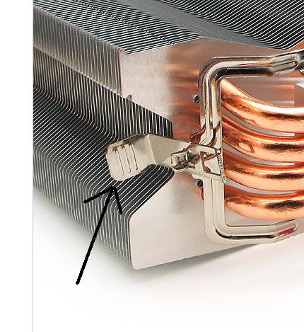

Also hier den Daumen drauf (Bild -> Pfeil) und runterdrücken funzt nicht? Also nur hier, denn die andere Seite hat ja keine zum drücken vorgesehenen "Bereich". Zumindest lt Bildmaterial nicht ersichtlich

wenn ich das richtig sehe, einfach mit nem kleinen schlitz schraubendreher (phasenprüfer) in die dafür vorgesehene stelle haken.... ein leichter druck nach unten sollte nun genügen um die klammer zu lösen
