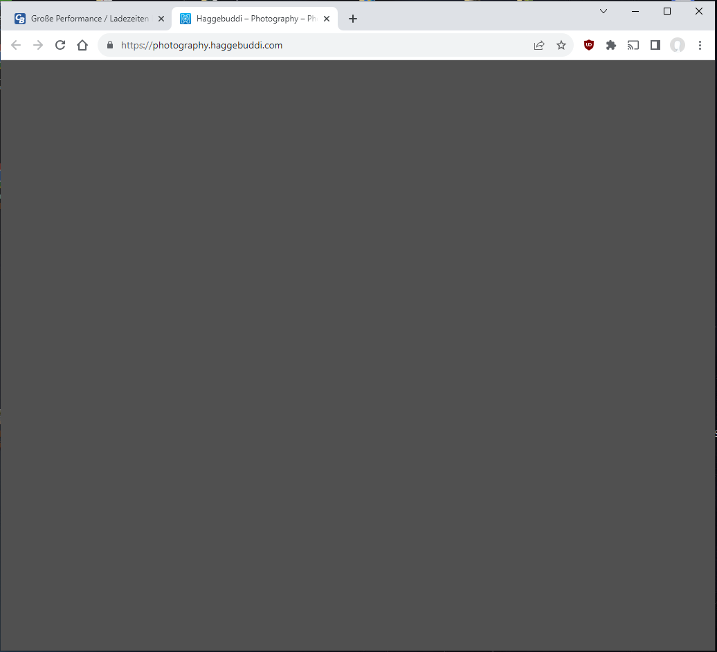

Bis auf ein oder zwei mal nen Ladekreisel und geflackere auf der Webseite sehe ich auch nichts. Deine Seite hat wohl etwas mehr als nur Performance Probleme.
Sorry, das muss echt am oben gefundenen Problem liegen. Normal ging's bei meinen Tests immer, eben am Safari. Ich muss mir den Error mit der Content Policy eben anschauen, warum das so ist und deswegen alles grau bleibt.
So sieht es bei mir aus.
Womit erstellt, wo lieg die?
Reaktionen: BuddiHagge
Ich schau mir das Problem gerade an, muss an einer geänderten Einstellung von mir liegen. Anscheinend hat der Safari das bei mir nie gemacht und deswegen ist mir das nicht aufgefallen. Ich bitte um kurze Geduld, bis das Problem behoben ist. :) Gebe dann bescheid
Update: Scheint wirklich das Litespeed Plugin zu sein, hab die Einstellungen jetzt weniger aggressiv bei mir geschalten. Bitte um Info ob es passt :)
Also, die Seite wird jetzt angezeigt bei mir im FF. Ladezeiten scheinen auch ganz passabel zu sein.
