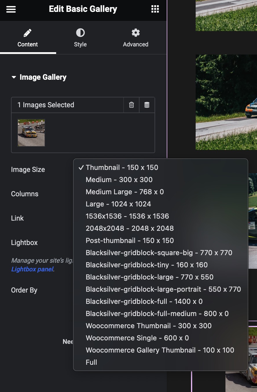

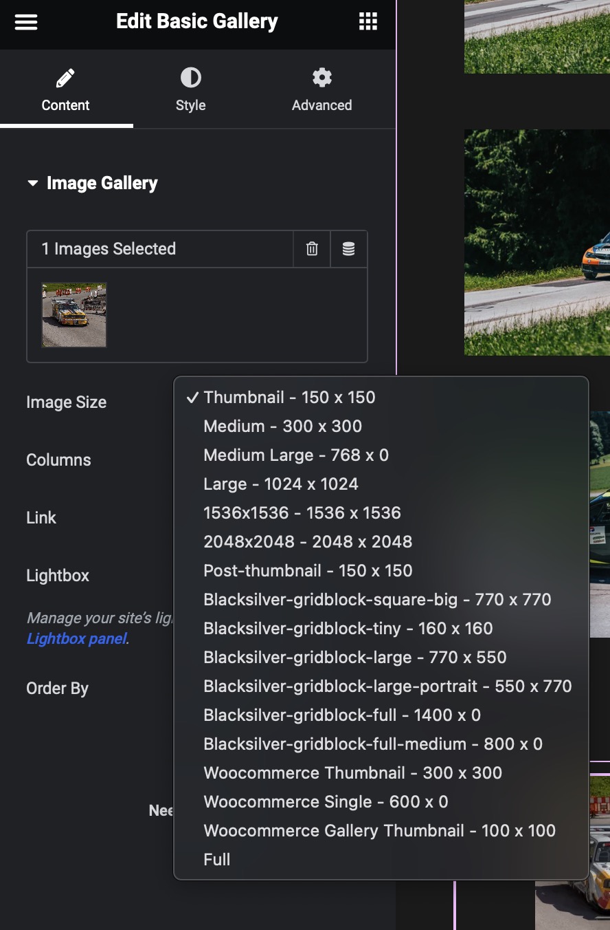

M4ttX schrieb:
Image size: default
Soeben anderes Galerie Widget Feature in Elementor gefunden, das könnte ja passen? Was würdest du da nehmen?
Medium Large wirds mal deutlich verbessern.
Reaktionen: BuddiHagge
Umgestellt, zwar keine Filter Features, aber vielleicht finde ich da noch eine Möglichkeit. Glaube weil ich die vollständige Galerie nicht habe (Pro Feature) Versuch es bitte mal :)
Ja, die Größe passt soweit mal und jetzt gibt's sogar mit srcset gerätespezifische Bilder.
Aber 600 Bilder, die ohne Pagination laden, sind halt noch immer nicht gut, denn das sind auch über 100 MB mit ein wenig scrollen.

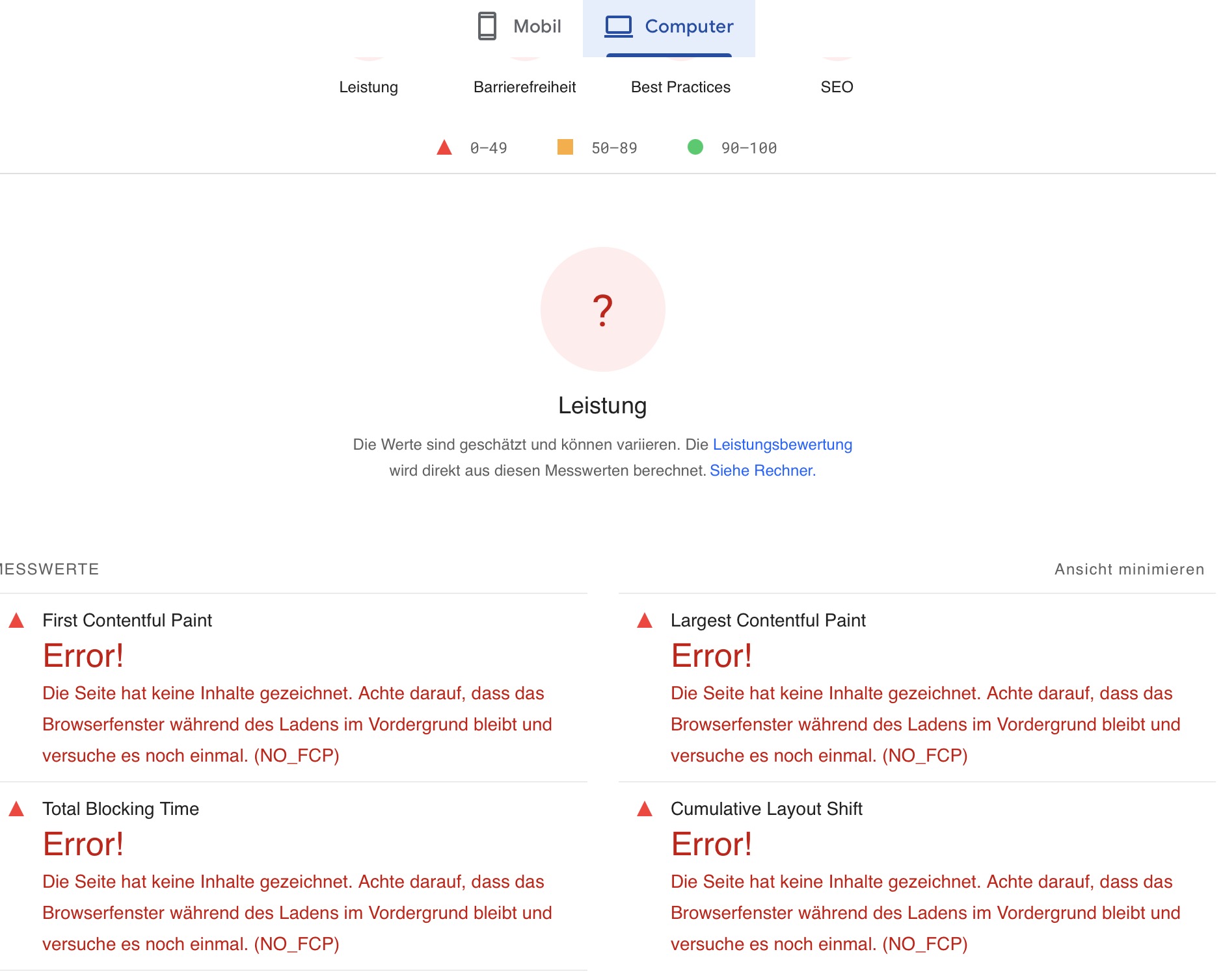

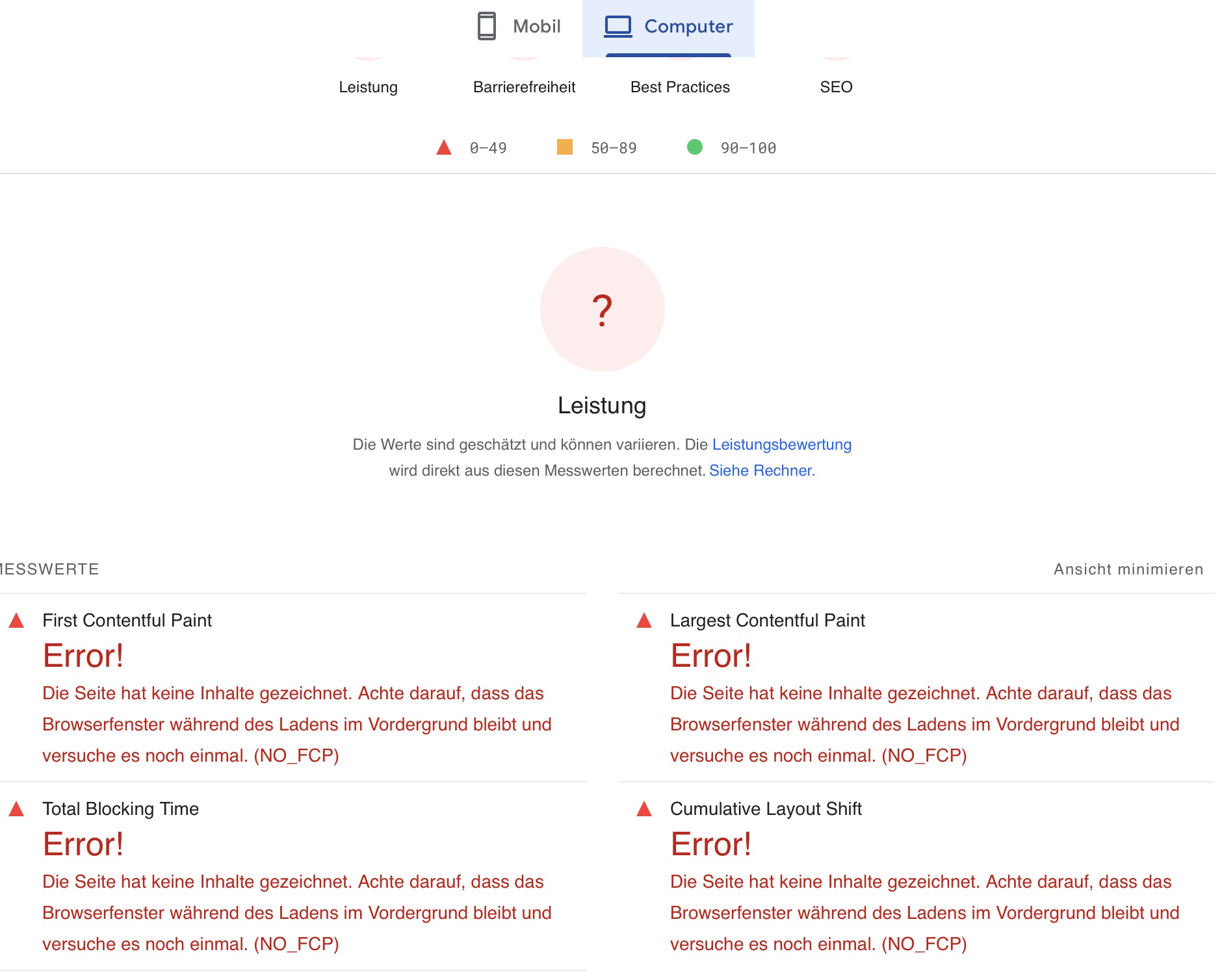

Hallo nochmals! Meine Performance Probleme wurden soweit dank eurer Hilfe soweit behoben, auch wenn noch nicht ganz perfekt -> wird weiterhin optimiert.
Ich wende mich heute an euch, da ich bei den Speed Webtests einen FCP Error bekomme.
Problem: Lighthouse Error - FCP bei Google PageSpeed und GTMetrix Tests
Bei meinen Bemühungen, die Leistung meiner Website zu optimieren, habe ich sowohl den Google PageSpeed Test als auch den GTMetrix Test durchgeführt. Dabei wurde ein Fehler im Zusammenhang mit "FCP" (First Contentful Paint) von Lighthouse erkannt. Dies betrifft offenbar die Geschwindigkeit, mit der der erste sichtbare Inhalt auf meiner Website geladen wird. Interessanterweise tritt dieses Problem nur beim Webtest auf, der mobile Test hingegen verläuft ziemlich reibungslos.
Ich bin ehrlich gesagt ein wenig verwirrt, warum dieser FCP-Fehler nur im Webtest auftritt und nicht im mobilen Test. Hat jemand von euch Erfahrung mit einem ähnlichen Problem gemacht? Könntet ihr mir bitte Ratschläge geben, wie ich dem genauer auf den Grund gehen kann? Gibt es möglicherweise Einstellungen oder Konfigurationen, die ich übersehen habe?

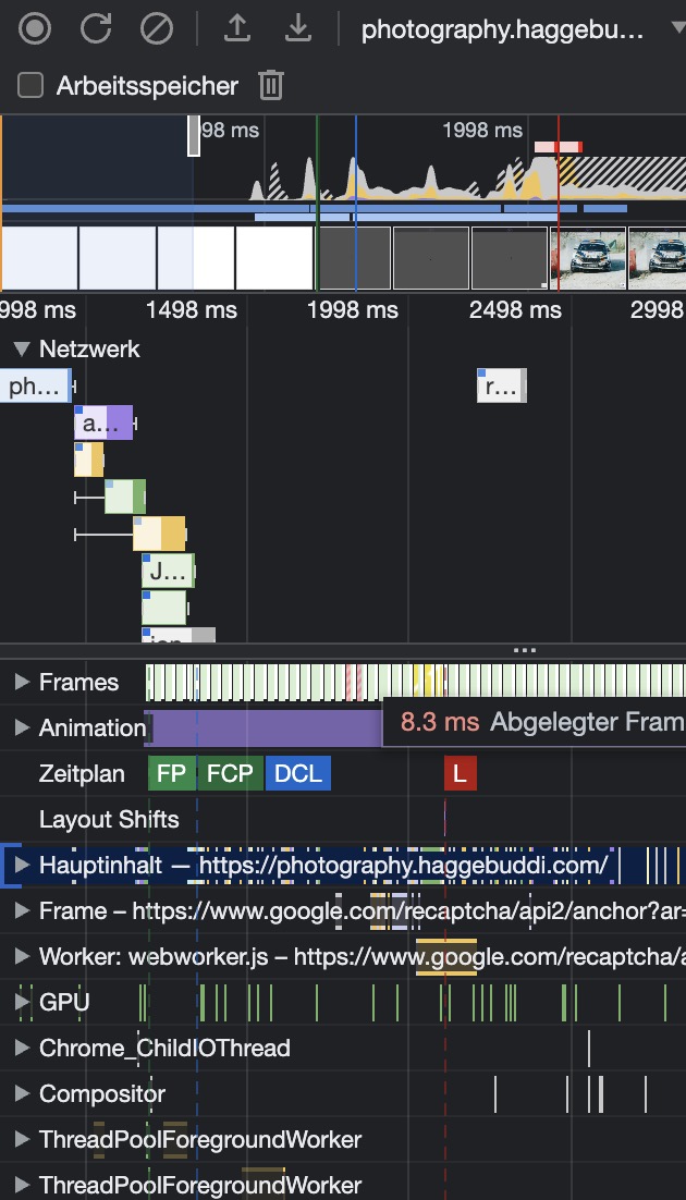

Bei meinem eigenen Chrome Performance Test wurde ein FCP erkannt so wie ich das sehe. (siehe Bild)
Ich wäre überaus dankbar, wenn jemand von euch, der sich mit Website-Leistungsoptimierung auskennt, einen Blick auf meine Website werfen könnte. Vielleicht könntet ihr mir einige Hinweise geben wie ich diesen FCP-Fehler beheben kann.
Ich danke euch im Voraus erneut für eure Unterstützung und Ratschläge.

Mobile wird vermutlich gar nicht versucht was zu laden, weil der Inhalt von ganz oben nur abgerufen wird. Am Desktop lädts alle 1000 Fotos und timed out.
Komisch, denn ich hab eigentlich Lazy Load aktiv, und generell würde es gar keine 1000 Fotos geben?
Wo siehst du das genau, dass alles geladen wird?

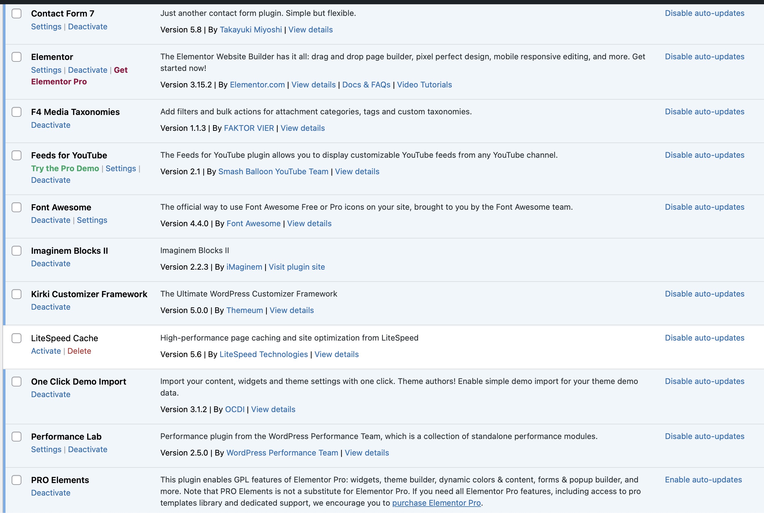

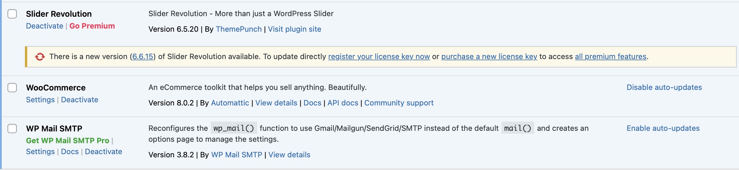

Also, ich habe nun das LiteSpeed Plugin deaktiviert und das scheint das Problem zu sein. Der Website Score geht nun, der Score ist halt echt schlecht.
Davor hat der Test anscheinend schon gegriffen als der graue Ladebildschirm kam (glaube durch das Plugin, damit das so funktioniert) und nun zeigt der Test erst das Bild wo schon alles geladen ist.

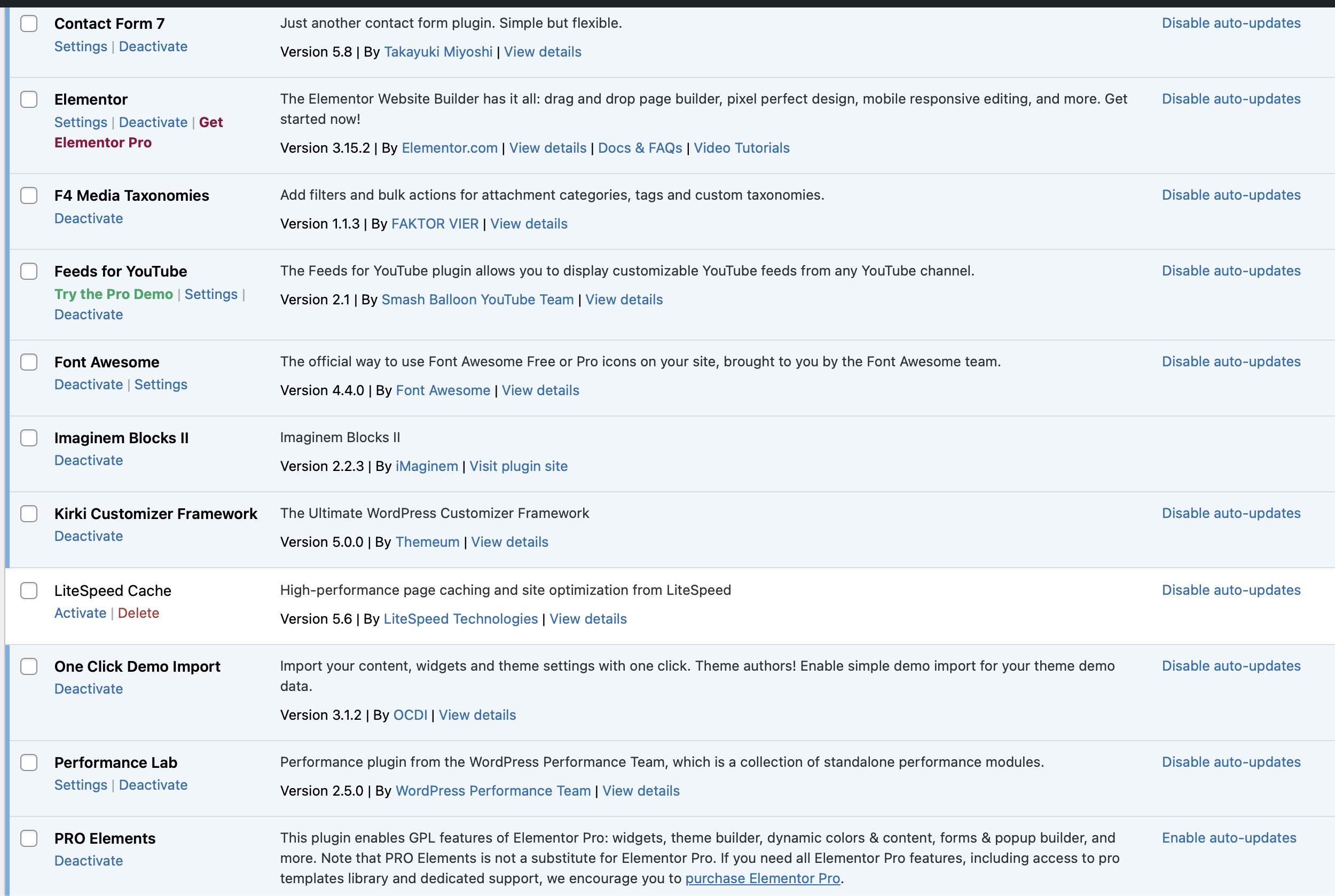

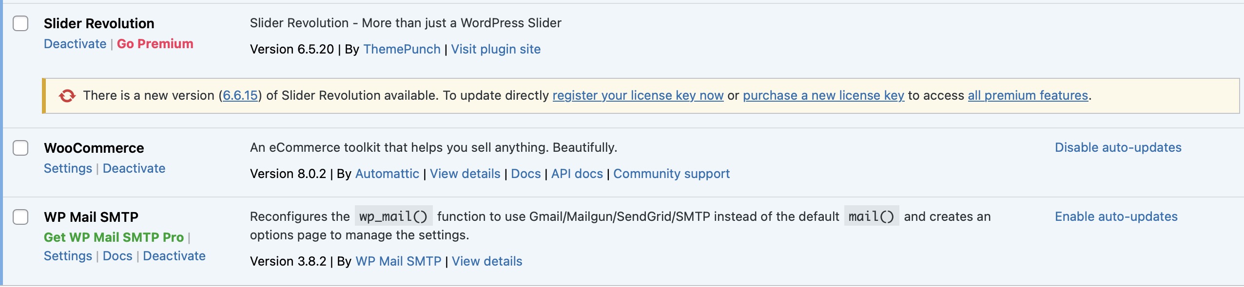

Also du denkst der Bricks Builder ist am sinnvollsten und so wie ich meine Website hab alles ohne Plugins möglich?
Meine Plugins aktuell sind im Anhang.
Wäre ansich echt cool, da ich mehrere Websites brauch käme eh nur die Unlimited Version in Frage.
