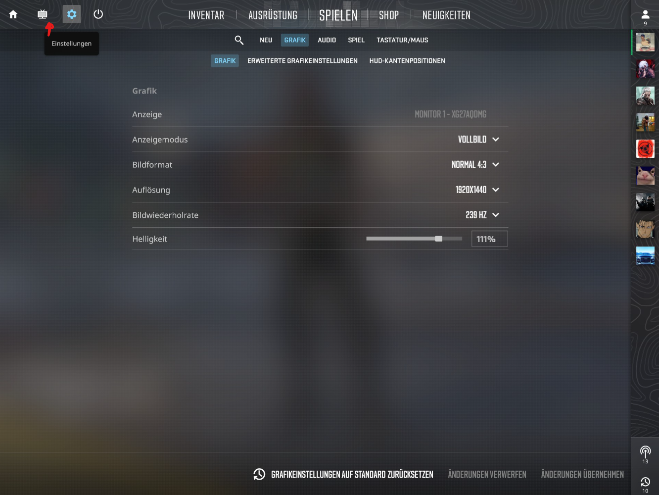

bei amd kenne ich es so, dass es mein bild einfach anfängt zu stretchen, sieht verpixelt aus aber so kann ich am besten cs zocken. ich möchte keine blackbars, sondern das bild wieder gestreckt haben.
müsste ich auf "skalierung vornehmen mit" GPU auswählen?
ich habe es auf vollbild geändert, dann macht es das bild zwar grösser, jedoch geht er genau nur auf die pixel und stretcht nicht. um es besser zu verstehen -> die 4:3 auflösung wird full angezeigt, ich habe dann auf der rechten seite blackbar (sonst kennt man es auf beiden seiten mit blackbars).
wenn ich im spiel mit den reglern spiele dann hat er einmal die stretch funktion erreicht, jedoch war das mehr ein hintergrundbild und CS selber war im vordergrund als kleinere version. auch hier wieder das mauslayout fehlerhaft.

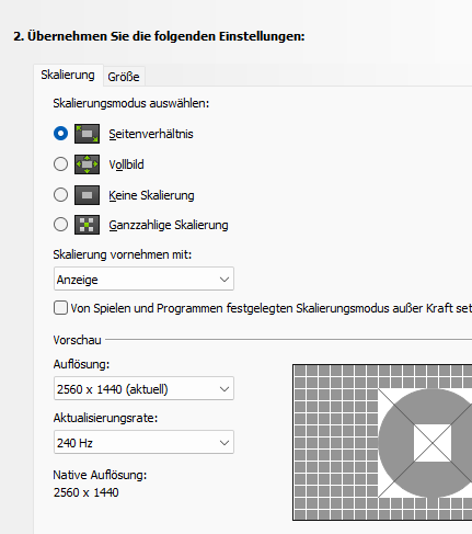

Aber Du hast es auf "Skalieren mit Anzeige" gelassen.
D.h. es ist immer noch Dein Monitor, der das Bild skaliert. Solange Du das machst, müsstest Du ja im OSD vom Monitor sagen: Bild bitte strecken (falls es sowas gibt).
Wenn Dir das nicht gefällt, probiere es mit "Skalierung mit GPU".

sobald ich zu fenstermodus wechsle, zeigt er mir mein hintergrund an und hat 4:3 ungestreckt, so wie ich es nicht will
ich hab das problem gefunden, so wie vermutet liegt es an HDR. Wenn ich in windows 11 HDR deaktiviere, dann ist alles so wie ich es will. sobald ich HDR aktiviere, dann macht die auflösung in CS wieder probleme. puh..
