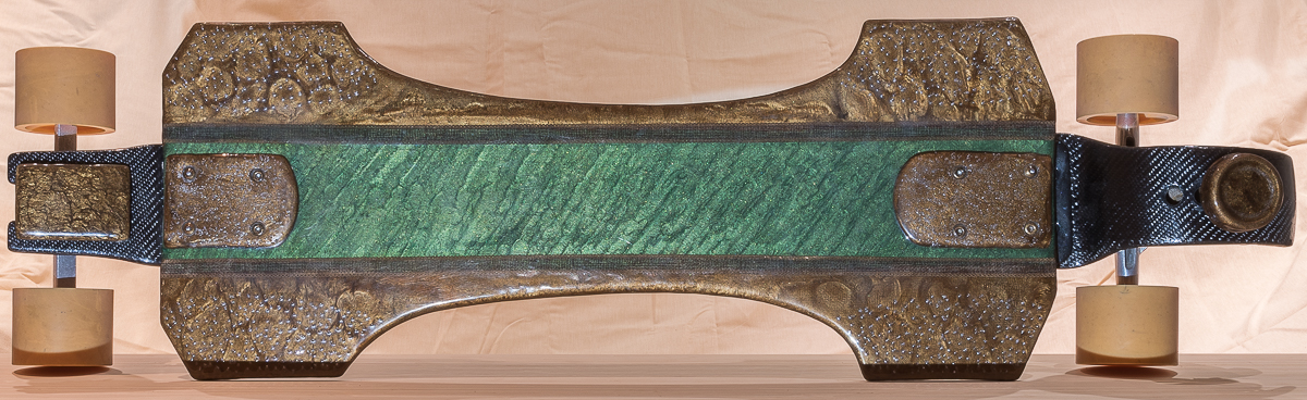

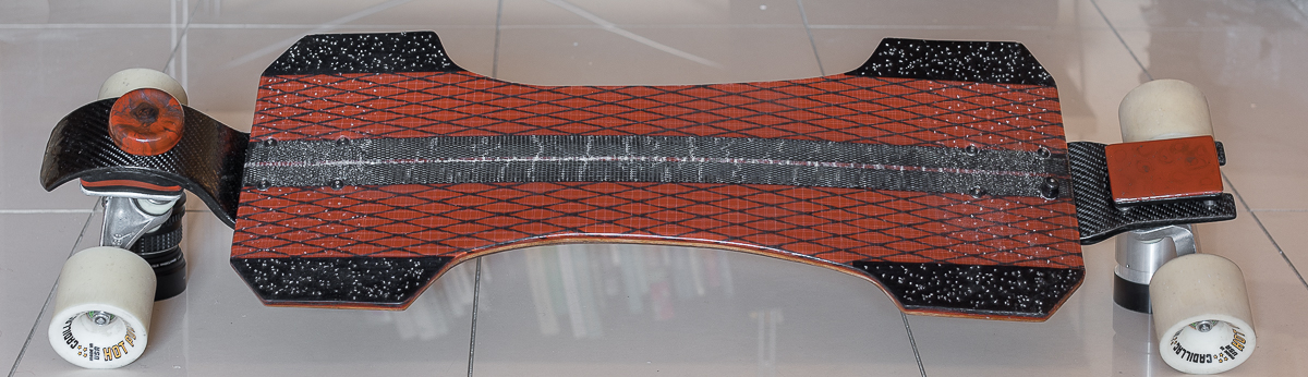

... die boards sehen so aus, btw ...

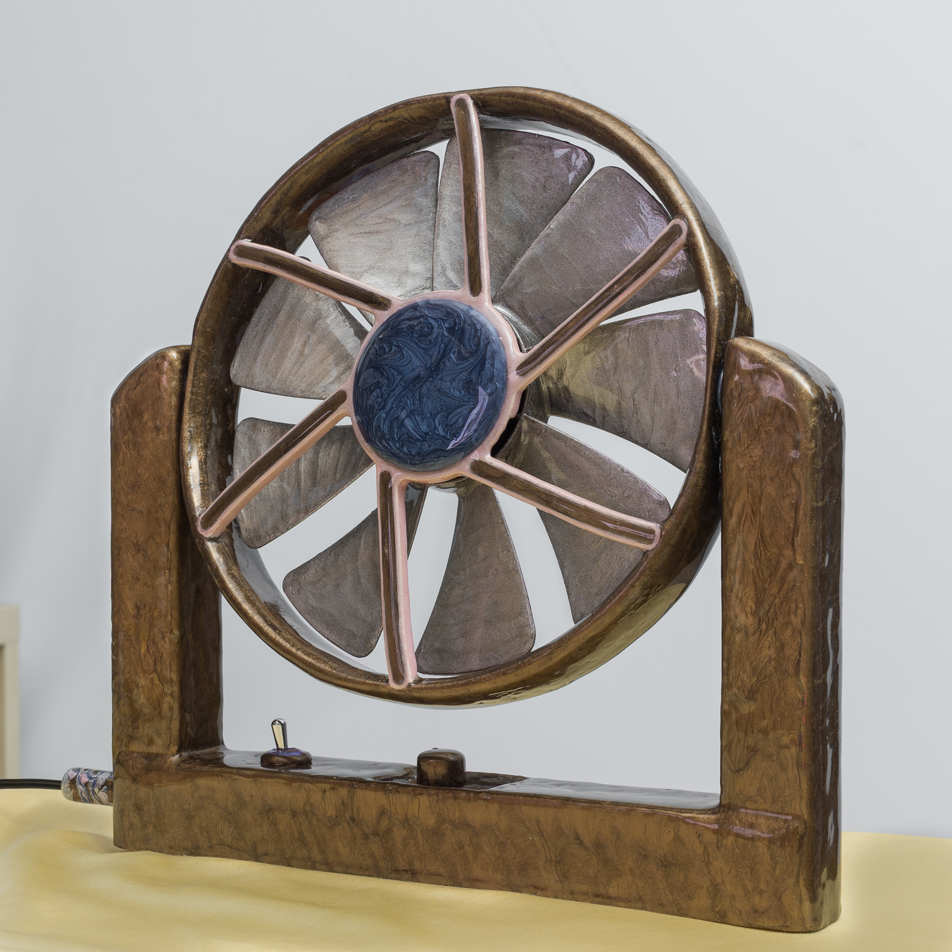

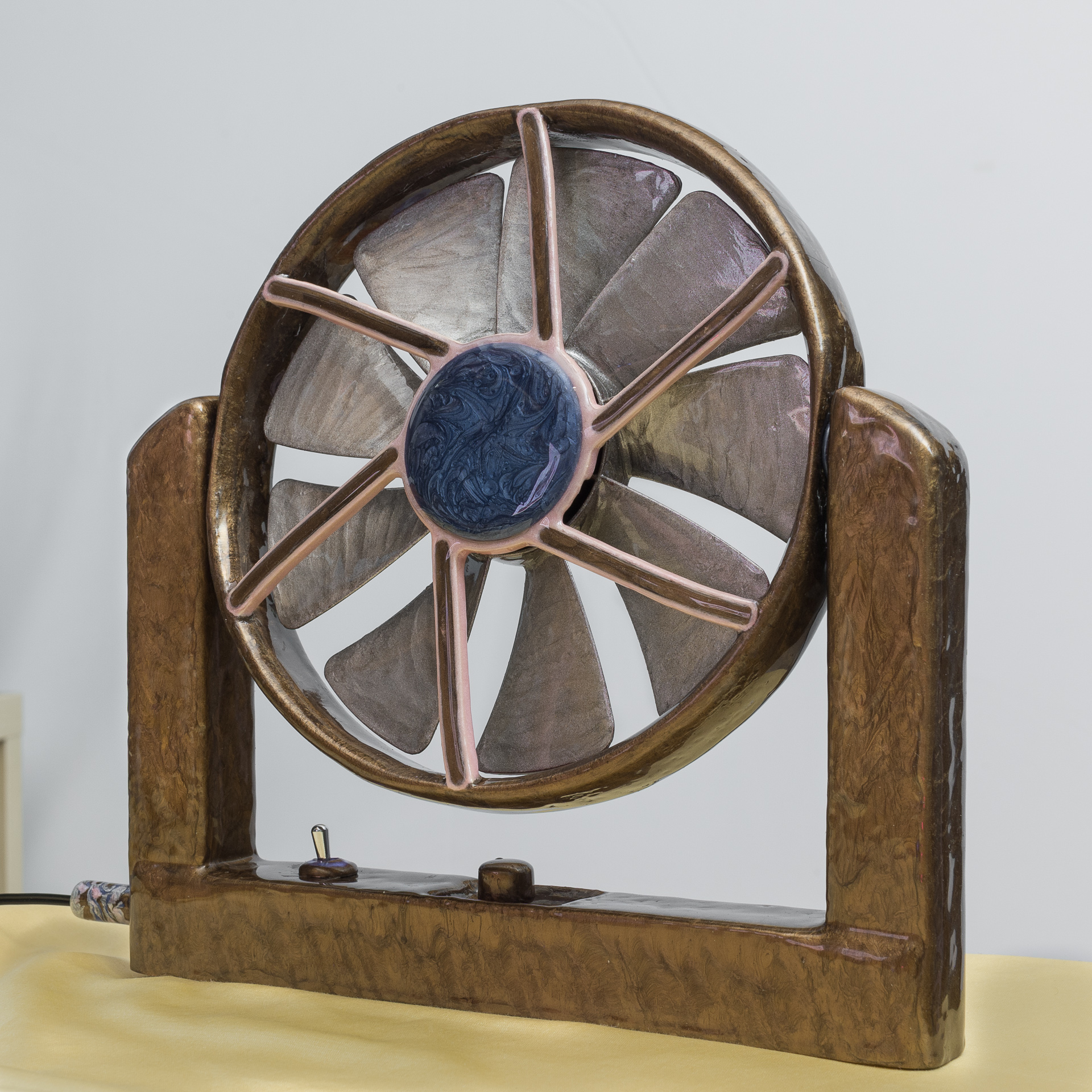

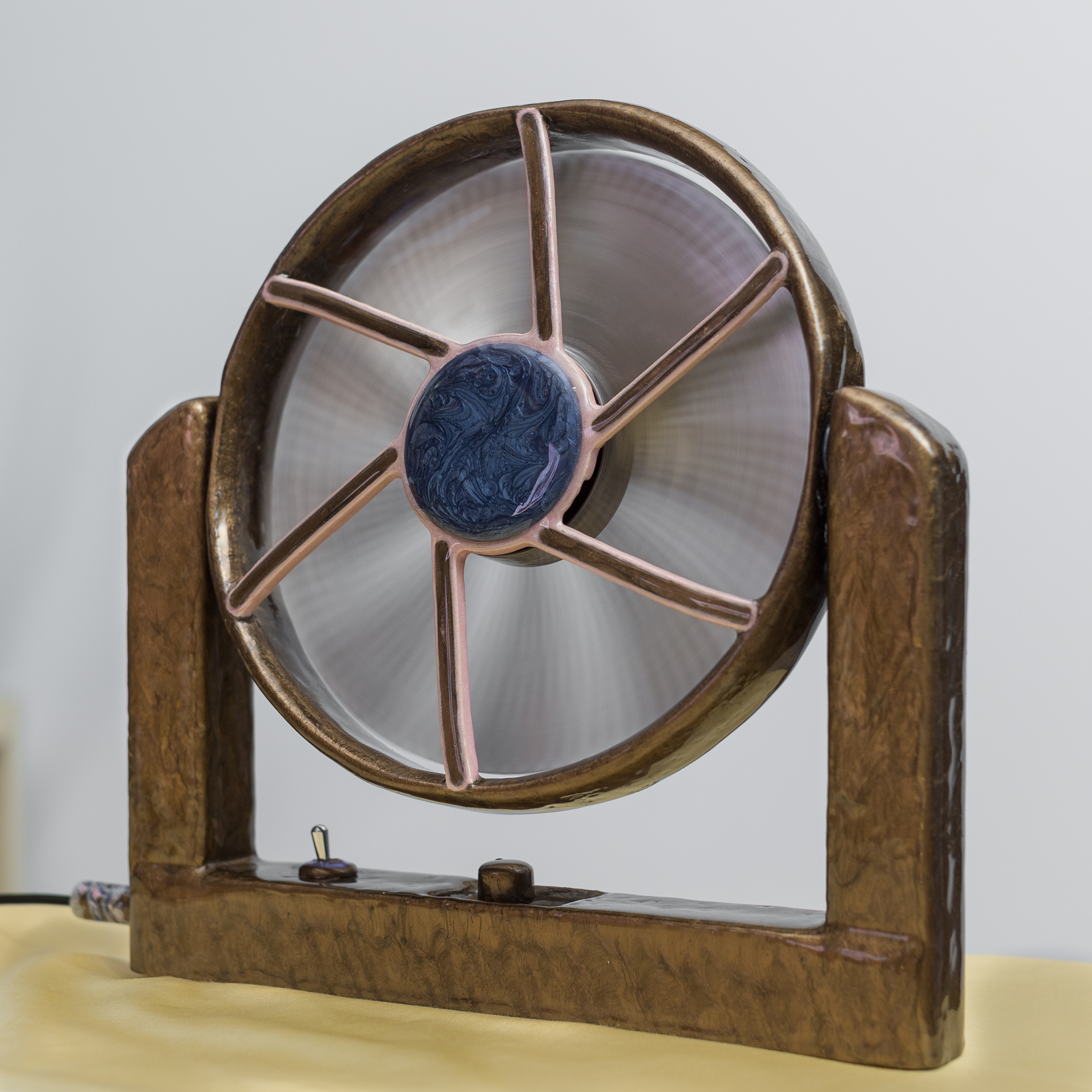

Also, hier mal zwei Fotos ...
... sieht real alles feiner und nicht so kontrastreich/grob aus. Das Epoxy glänzt wie Email. Das Kabel vom Lüfter wurde hinter einer der dünnen Streben verlegt und geht dann durch den rechten Tragarm. Die Aufhängungen sind je eine große und eine kleine Beilagscheibe die ineinander passen. Die kleinere hat ein Loch mit 5 mm durch das geht das Kabel in den rechten Arm und kann so frei drehen.
Die Arme sind aus massivem Holz und der untere Querbalken aus 3 mm Bambusplatte.
Dem Poti habe ich einen größeren Knopf spendiert und der Kippschalter hat einen viel zu hellen, blauen Lichtring den ich mit Epoxy beschichtet habe und so sieht man ihn in der Nacht nur noch schwach, aber ausreichend.
Technisch funktioniert alles klasse. Er ist ideal für den Schreibtisch. Für´s Schlafzimmer ist er evtl. etwas zu schwach, muss ich noch probieren.
Mir gefällt er toll, es ist aber Liebhaberei (eher wie Modellbau), denn letztlich viel zu viel Arbeit. Das ganze zieht sich hin, weil jeder Arbeitsschritt erst wieder trocknen muss.
Ich bin noch auf der Suche nach einem schönen Kabel.
(die zwei Fotos sind deckungsgleich, macht Spaß den Ventilator ein und auszuschalten indem man von einem zum anderen Foto springt ... ;) ... )

Und das hat der jetzt ohne Unwucht überstanden, oder musstest Du da irgendwelche Gegenmaßnahmen ergreifen?
