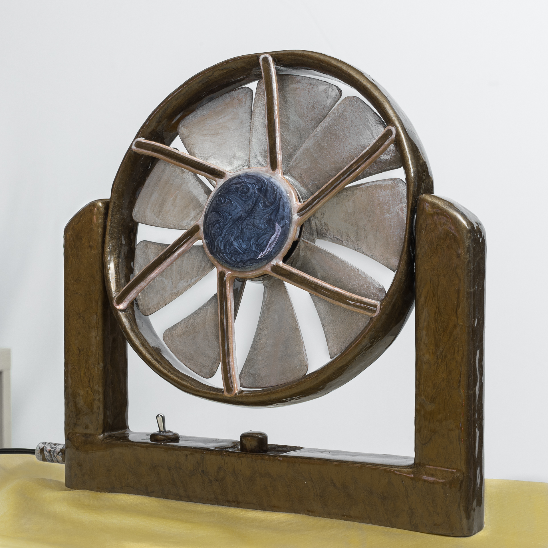

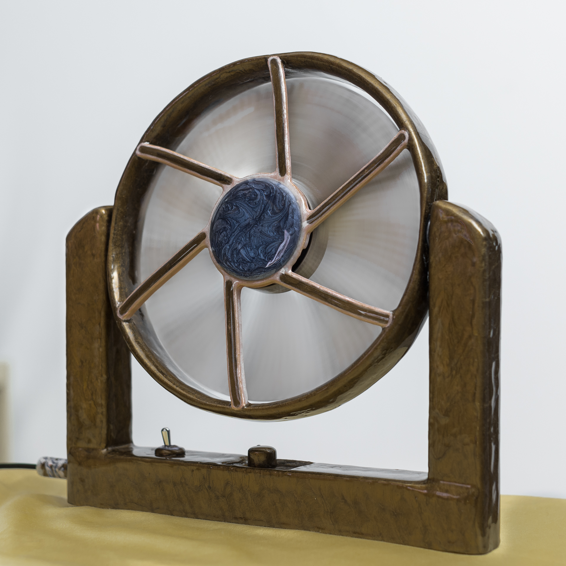

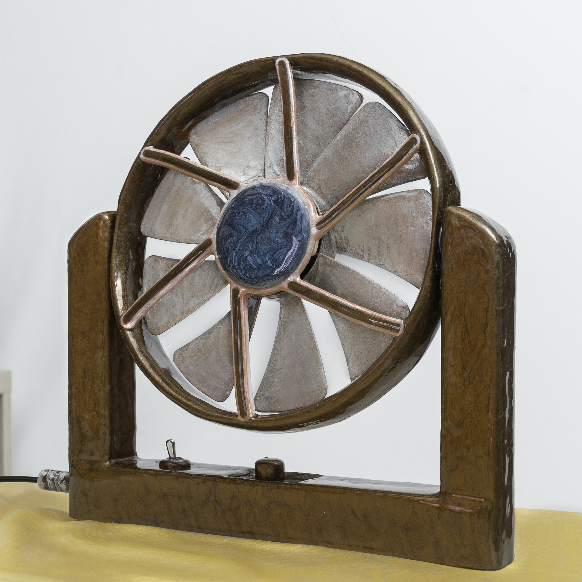

Ich muss aber auch klar sagen, der zeitliche Aufwand ist höher als alles was man sich vorstellen kann. Dafür ist er aber real auch noch viel schöner als auf den Fotos. Sieht wirklich total edel aus. Das glänzende Epoxy wirkt mehr wie Email, oder gefärbtes Glas. Ist ein echter Hingucker.
Gut gelöst habe ich, so finde ich, meinen Schrecken, dass die Luft nicht durch die schöne "Vorderseite" ausströmt. Aus der Not eine Tugend gemacht. Jetzt finde ich die "schöne Seite" eher langweilig ... ;) ...
Zwei Dinge kosten sehr viel Zeit
  • dass man das fließende Epoxy immer wieder nachstreichen muss bis es nach Stunden halbwegs trocken ist (ist viel einfacher auf einer nur ebenen Fläche wie einer Tischplatte)
  • die vielen kleinen Dinge die man kaum sieht: die blauen Beilagscheiben am Drehpunkt, der mehrfach beschichtete Kippschalter der nun nur noch schwach leuchtet, der Einbau des kleinen Reglers und sein nun viel größerer Kopf, das verlegen der Kabel im Rahmen und der Einbau des 5,5 mm Steckers.

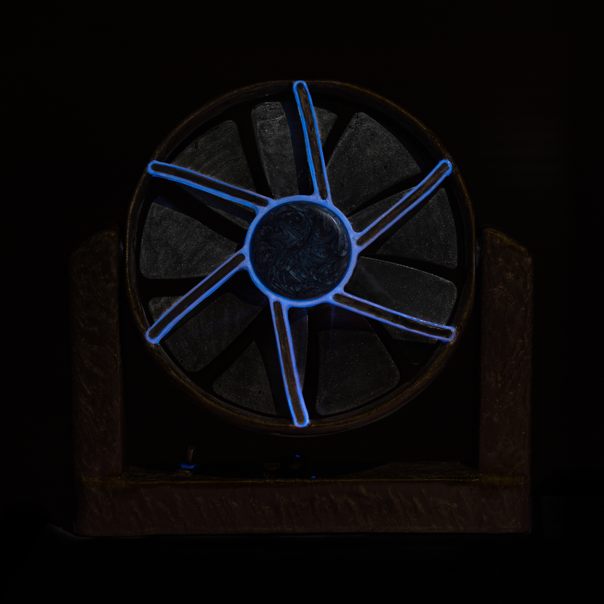

Ich lade mal ein PDF hoch (weiß nicht ob das hier geht) mit den Fotos der Originalteile, technischen Infos und einer Antwort des Noctua-supports. Und nochmal die zwei Bilder mit nun realeren Farben und Kontrasten.
Oh! Mir fällt gerade auf: ich habe noch ein Foto als Überraschung speziell für den Kollegen @ Ham Burger vergessen ... ;) ... kommt noch!

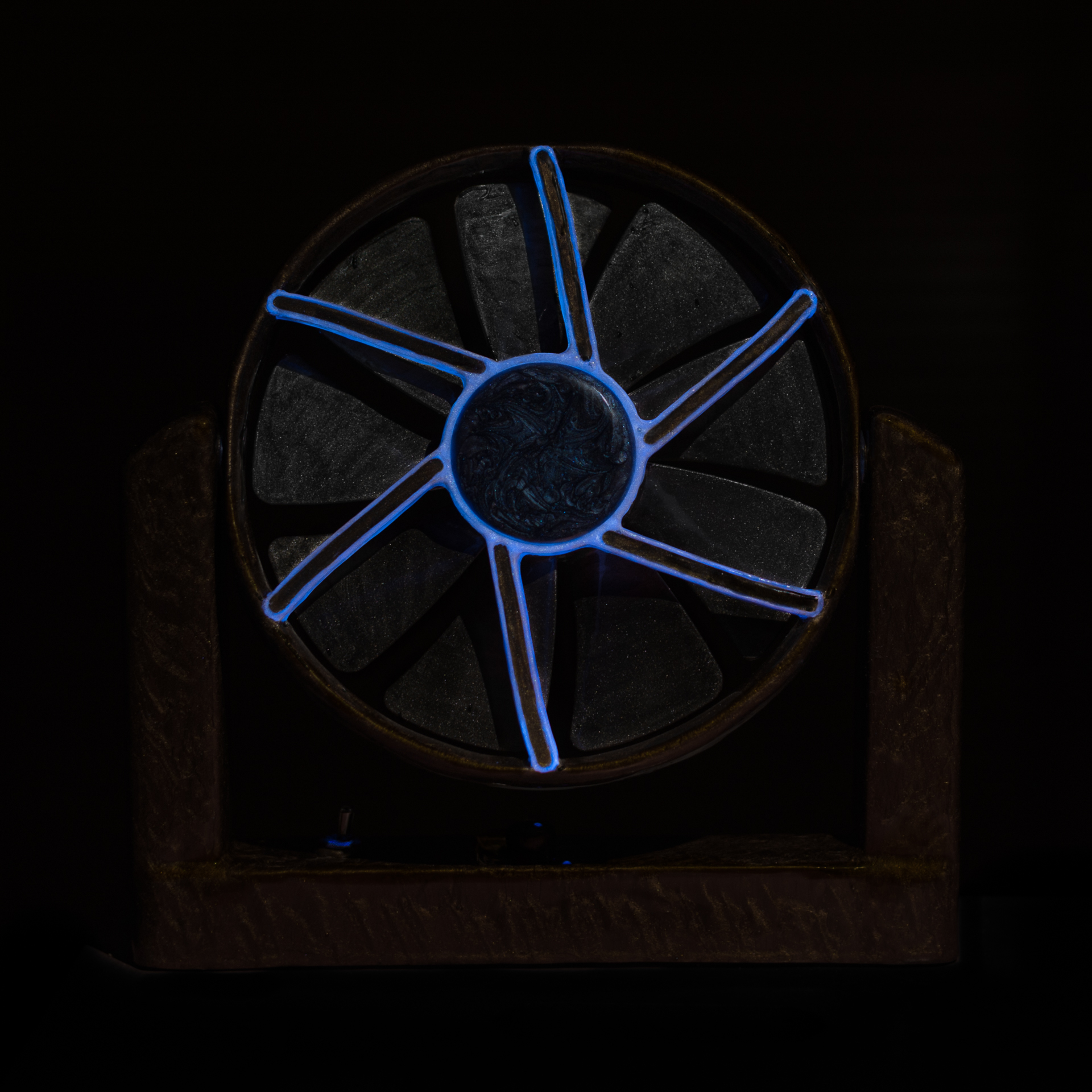

Das ist doof. Wenn man Nachts im Dunklen plötzlich erwacht, sieht man davon genau ............. Nichts.
the "Blue-Night-Sun" ein feature inspired by @Ham Burger ...

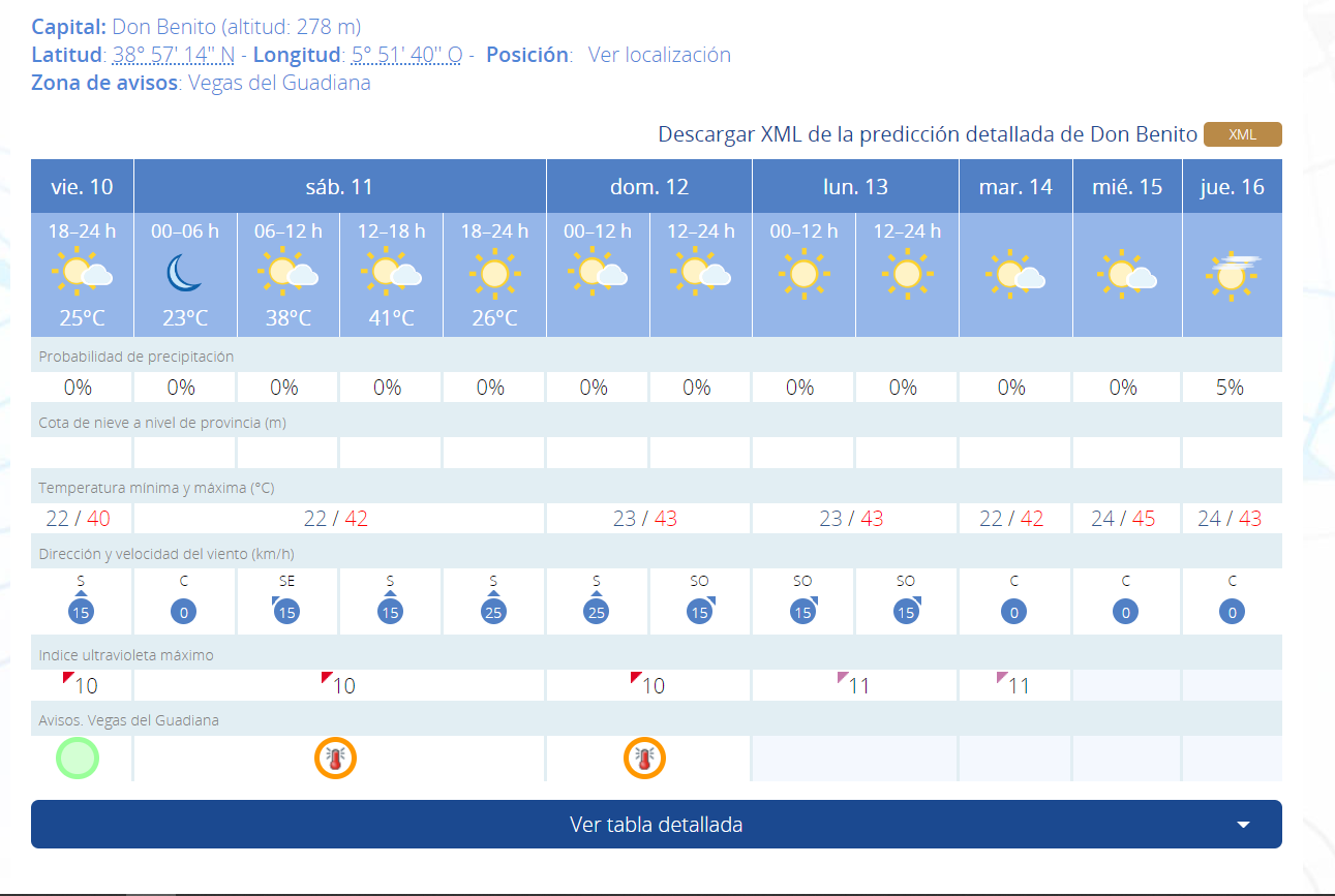

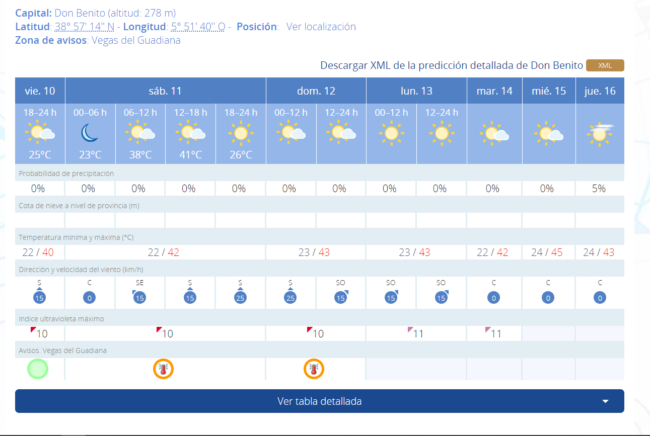

... gut dass der Ventilator fertig wird ...
... auf Mittwoch sind 45 Grad vorhergesagt ...
... ich pflege dann immer zu sagen ...
"Lo único bueno es que las chicas apenas llevan ropa." ;)
Morgen gibt's Foto von der Gesamtlösung.
Schon mal: schönes Wochenende!

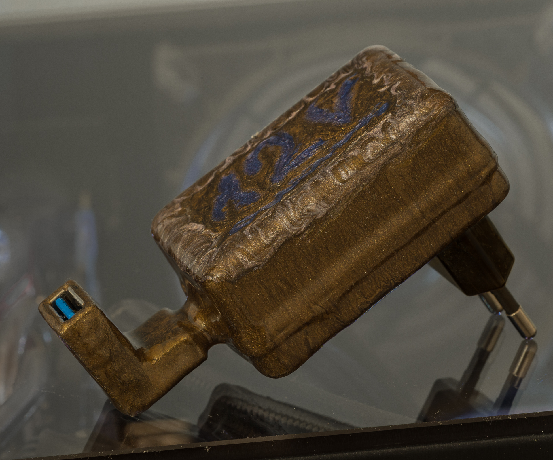

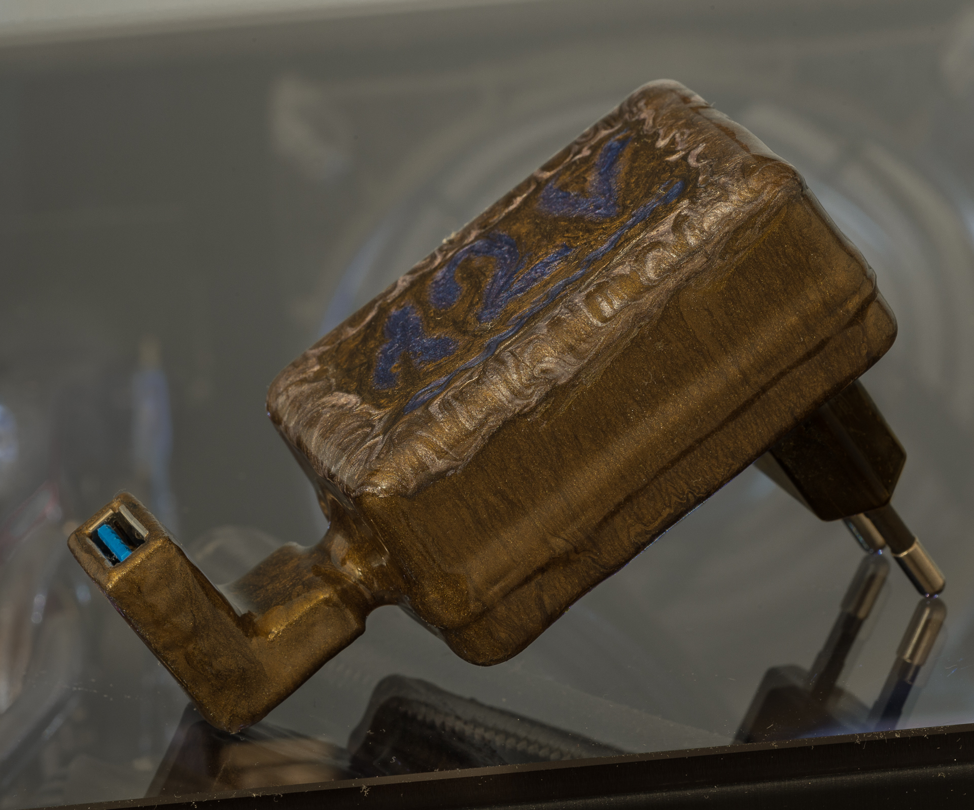

Nach der wirklich guten Erklärung von @schneup habe ich verstanden, dass die modernen 18W-USB-Netzteile zwar 12V liefern können, das aber nur im Verbund mit intelligenten Geräten tun, welche diese 12V auch anfordern. Zur Lösung bedurfte es daher eines "Vintage-12V-USB-Netzteils" ...
