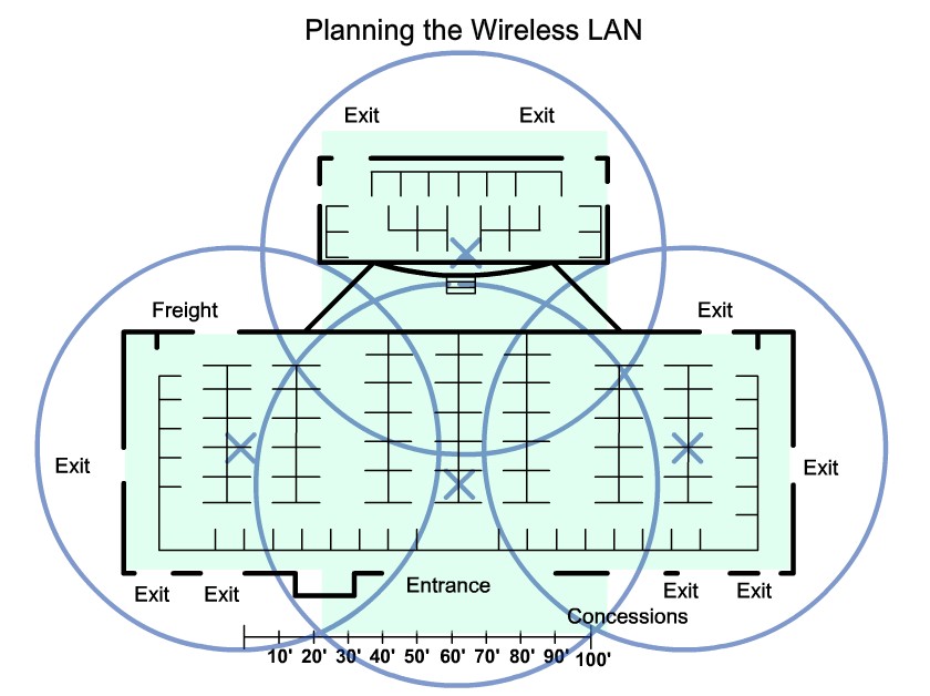

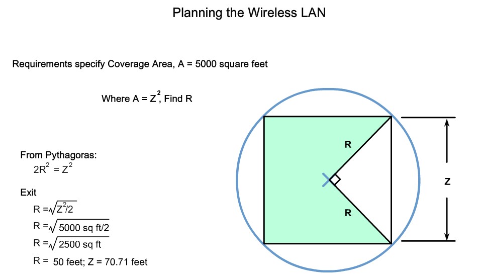

Cisco empfiehlt das so:

im Grunde ist die Cisco Lösung die sauberste, die es gibt.
Ich arbeite in einem IT Unternehmen und wir haben das auch alles über Cisco Router realisiert.
