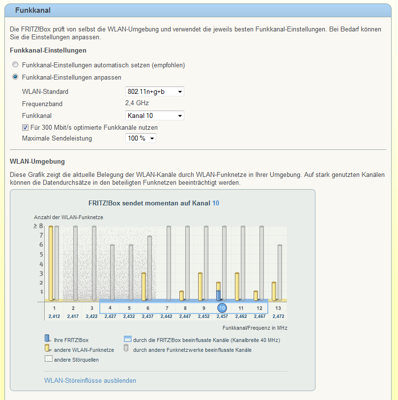

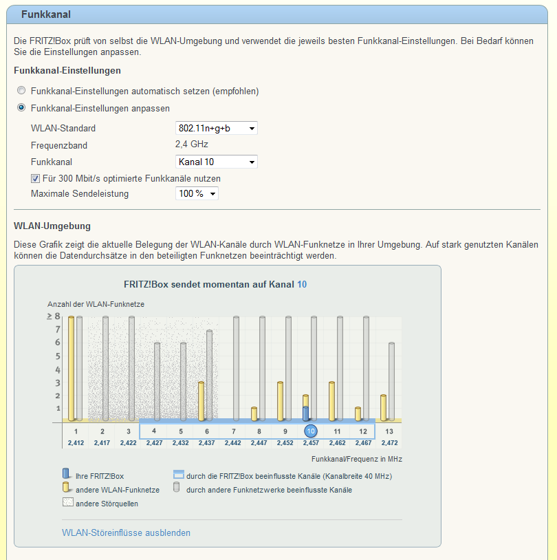

Hab mal einen Screenshot der Einstellungen angehangen.

bei dir liegt ein anderes Wlan auf demselben Kanal, ich habe es bei mir manuell eingestellt, hatte das Problem auch vorher. Danach gings

Schön auch zu sehen auf deinem Screenshot dass das andere WLAN auf demelben Kanal stärker ist und damit dein Signal "unterdrückt" :D
Aber so wie es aussieht sind alle Kanäle mehr oder weniger mit anderen Funkstrahlen/Wellen belegt (graue Balken) und bis zum Kanal 6 scheint es noch "andere Störquellen" zu haben.

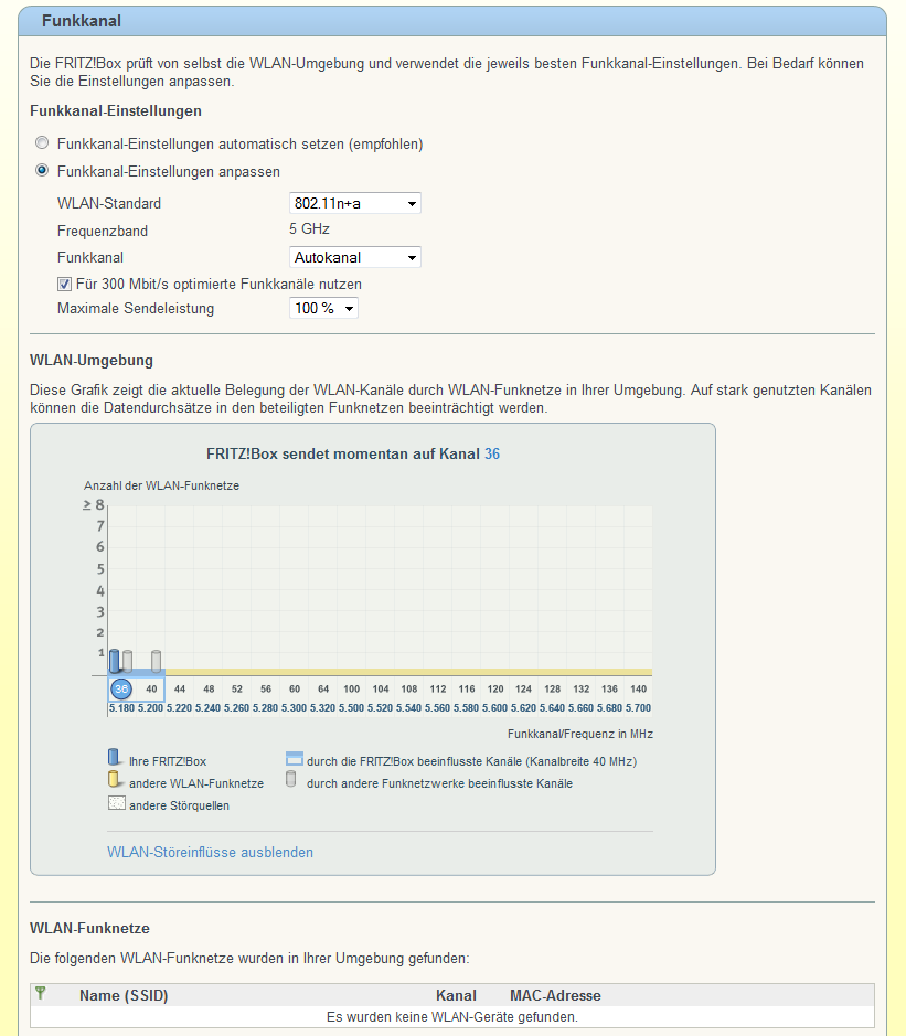

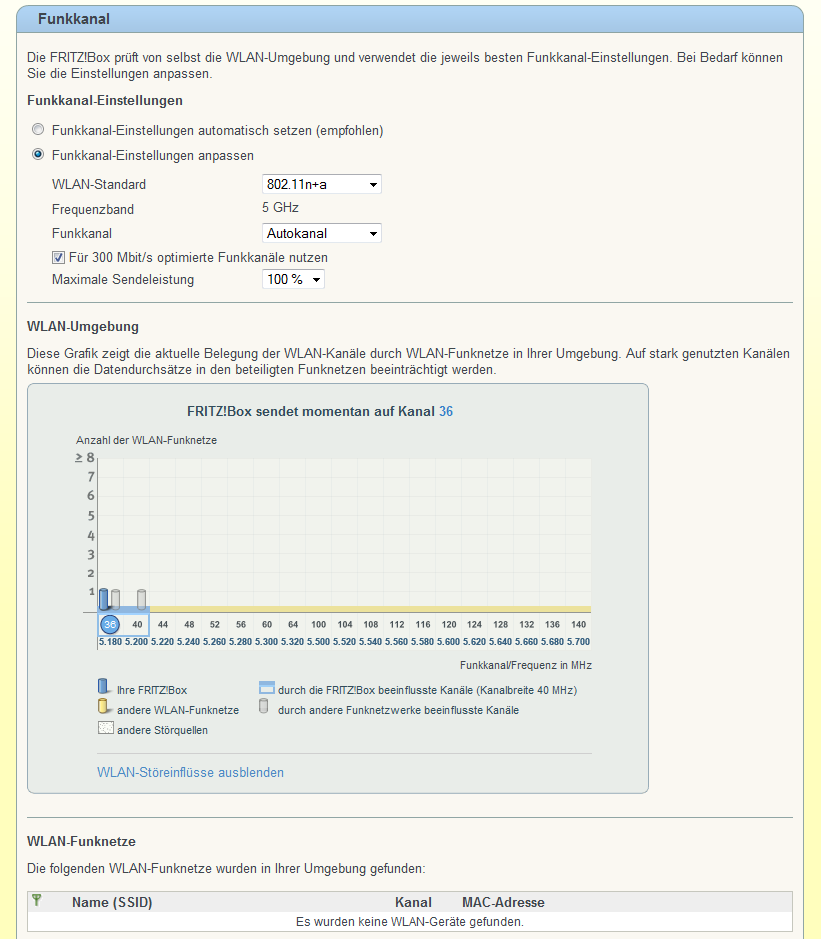

kannst dumal auf 5 ghz gehenund unsnochmal so einen kanal auszug linken?
Indeinem2,4 GHz link sieht man nämlich schönwiesinnlos 300 mbit wLAN istwenn es um einen herum auch alle haben, durch die Kanal Bündelung sendest du bei 300 Mbit fast über das komplette 2,4 Ghz Kanalspektrum und da solche Router jetzt sehr viele haben, und fast alle es mit 100% sendeleistung laufen lassen ist die Verbindung überall schlecht bzw. wird noch schlechter werden je mehr neue schlecht konfigurierte Router hinzukommen.
voilà
Verbindung ist leider genauso schlecht wie vorher.
aber nicht mehr so viele Störquellen ;)
Zum Verständnis: Die vertikale Achse ist doch nur die "Anzahl Funknetze" und sagt nix über die Qualität/Signalleistung des Signals aus?
Wie sollte die Fritzbox das messen - dafür bräuchte es ja min. 1 Client.
Hast Du überhaupt ein WLAN Client der den 5 Ghz Bereich kann? Sonst bringt die Übung ja auch nix.
Nimm mal Kanal 48 oder 52 und den Haken bei für 300Mbit optimierte Funkkanäle nutzen raus.
Die beiden grauen Balken wechseln dann aber mit, d.h wenn ich jetzt auf 52 wechsele dann werden die beiden Kanäle rechts davon auch grau. Das mit den auf 300Mbit optimiert bezieht sich aber auf die Automatische Kanalauswahl glaube ich!
Lawnmower: Ja, die vertikale Achse gibt nur die Anzahl der Netze an
Die grauen Balken müssen mit wandern da du dieKanäle wenn du 300Mbit Breite haben möchtest mit benötigst, Kanalbündlung halt! Erkennst auch an der blauen Umrandung, wenn du willst das nur ein Kanal im 5ghz! netz belegt wird solltest auf 54 mbit gehen, würde ich bei schlechter Verbindung sowieso immer empfehlen.
Das geht aber nicht ohne zurück auf 2,4GHz zu wechseln, oder? n+a ist die einzige Option, bei der 5Ghz angezeigt wird.
na 802.11a sollten doch laut theorie 54 mbit sein oder nicht?
