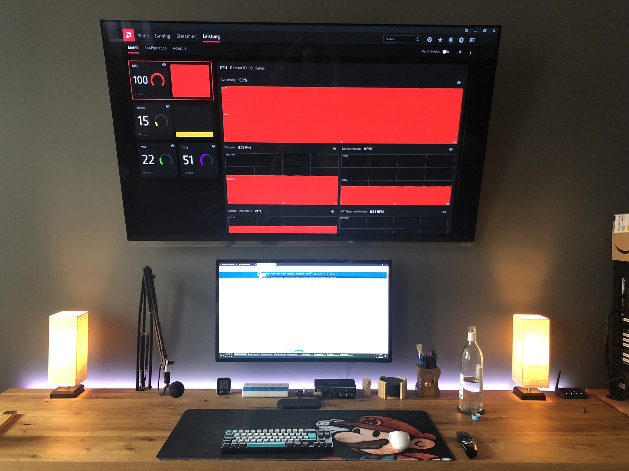

Nach dem neustart des Rechners habe ich mir dann gedacht das ich mal die Temperaturen und Auslastungen im Auge behalte wenn ich Overwatch wieder starte und dabei kam dann folgendes heraus.
Grafikkarte immer auf Volllast, Temperaturen bei 79-82 Grad und die Flugzeugturbine bei fast 3000 RPM
Hab jetzt mal das Seitenteil von meinem Fractal entfernt und schon ist erst die Temperatur etwas gesunken und dann die Lüftergeschwindigkeit auf ca. 1850 RPM wodurch die Temps wieder auf 79 Grad hoch sind.
Nun Frage ich mich natürlich wo das Problem liegen könnte.
- ist das Case Mist und sind dadurch die Temps zu hoch und/oder geht die Graka so langsam in die Knie weil nun mehr als ein Monitor angeschlossen ist und die Graka schon mit einem Monitor in Overwatch bei 100% Auslastung war?
Aber eigentlich Läuft auf dem Tv nichts besonderes nebenbei oder er ist sogar aus.
Bin da aktuell echt ein wenig überfordert. Daher danke ich schonmal fürs durchlesen und vielleicht hat a jemand eine Idee
- Könnte es ein Monitorproblem sein? Ist ja nur so ein günstiges Teil vielleicht funktioniert DP einfach nicht so dolle.
- Ist es das DP Kabel? Aber so richtig funktioniert hat es bisher eigentlich mit keinem DP Kabel nur über HDMI gabs keine Probleme. Allerdings hatte ja diesmal auch der TV kein Bild gezeigt der über HDMI angeschlossen ist.
