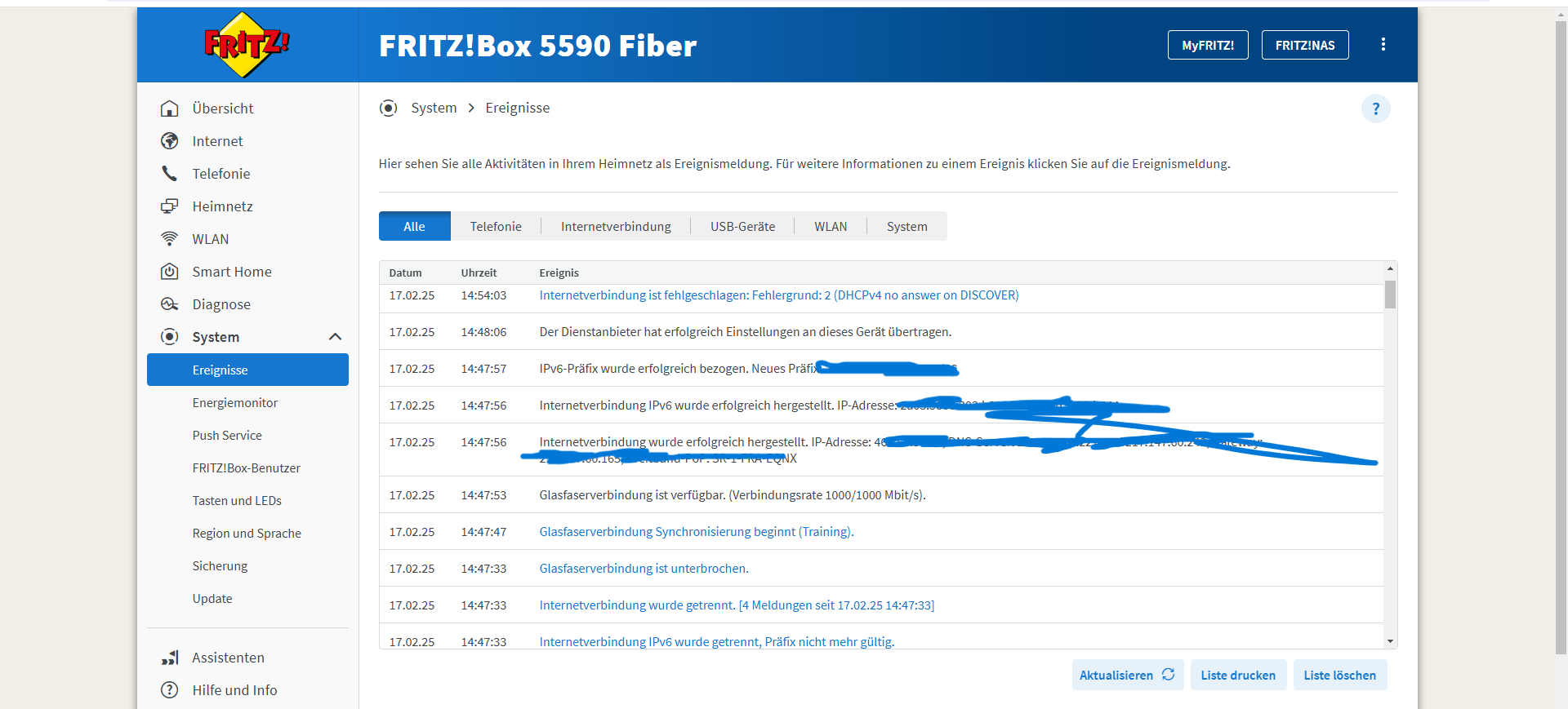

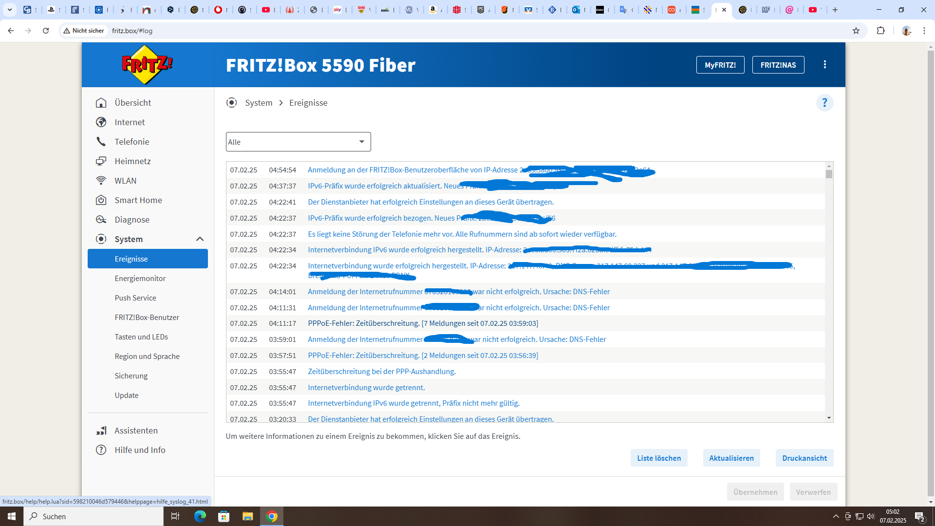

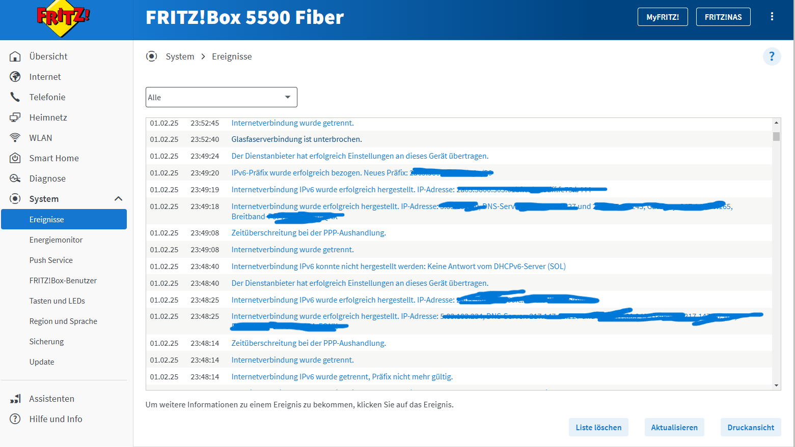

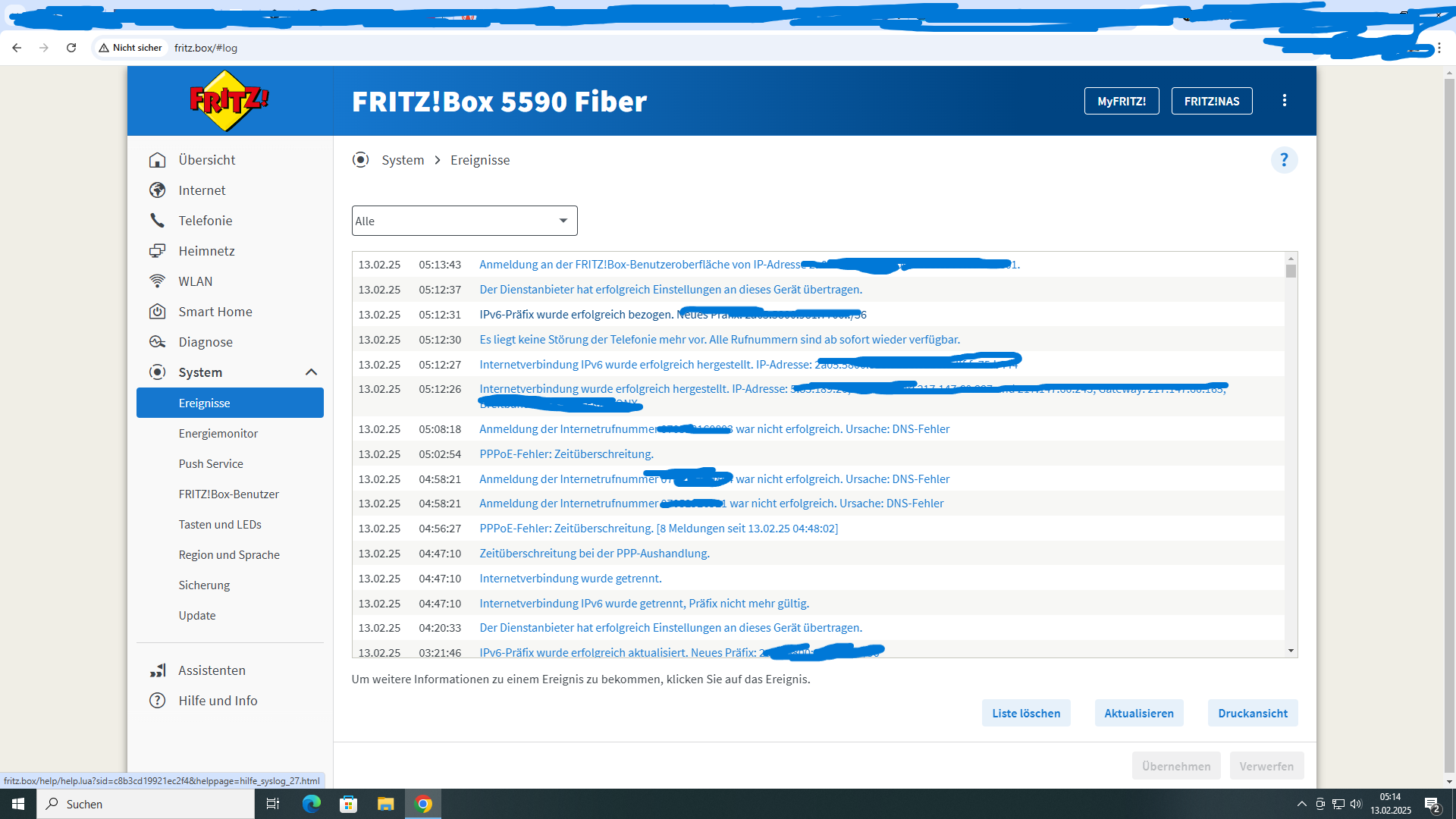

Anbei mal die Protokolle der Trennungen. Vielleicht kann ja jemand was ableiten oder hat Tipps.
Danke mal
P.S. während der Trennung sind alle LED an der FB unverändert

So wie das aussieht kommt die Trennung aber von der Providerseite.

Die Zwangstrennung wird hier keine Schuld haben, die dauert normalerweise nur ein paar Sekunden.

"Glasfaserverbindung unterbrochen" -> Physical Link weg -> Teste mal andere Box bzw. SFP Modul. Hatte mal eins mit genau diesem Fehler, war zwar eine 5530, aber das Modul wird wohl das gleiche sein.
Ansonsten kann es natürliche eine schlechte Kontaktstelle (Stecker nicht richtig drin) oder nicht gereinigte Stecker sein (Dämpfung zu hoch, aber das sollte der Netzbetreiber ja messen können). Das kann auch im Bereich des Netzbetreibers sein.
DHCP Meldungen und alles danach ist ja nur ne Folge von der PPPoE Trennung
Wobei halt oft genug auch einfach nur PPPoE-Fehler im Log sind. Das wäre dann Provider-Problem.
Sollte man in der FritzBox im Menü in den "Fiber-Infos" auslesen können.

Vorhin wieder eine Trennung :mad:
garfunkel74 schrieb:
Techniker kommt bereits am Mittwoch. Kann denn ein Techniker überhaupt so eine Störung bei mir vor Ort feststellen und orten?
Er kann ins Log der Fitzbox schauen und deine Screenshots begutachten.
Interne Logs sollten das dann bestätigen können.

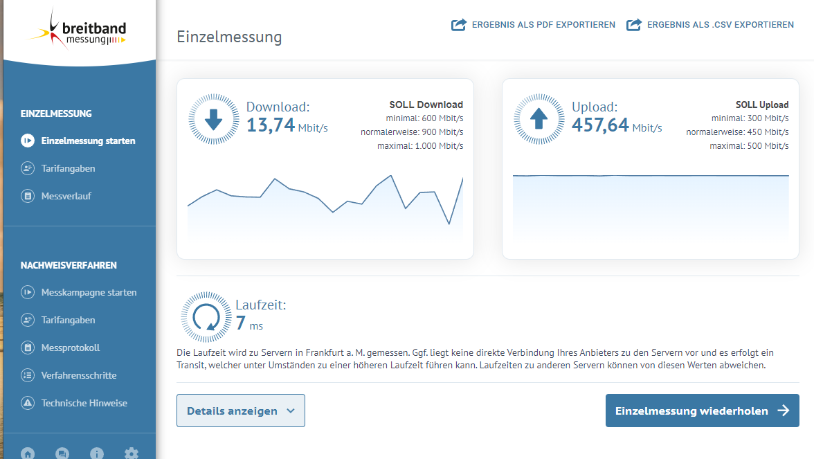

Was ich leider aber nun habe, ist kein "stabiler" Download mehr ab 19Uhr.
Am Tage habe ich konstant meine 910 Mbit/s Download / 455 Mbit/s Upload und einen 5-7er Ping über Bundesnetzagentur.
Ab 19 Uhr dann: 15-150 Mbit/s Download / 455 Mbit/s Upload und einen 5-7er Ping über Bundesnetzagentur.
Betrifft Speedtests am PC (per LAN an der FB) und an den Apple TV über Ookla. Überall dann gleich mieser Download.
Zu jederzeit bleibt aber der Paketverlust bei 0%
Haut also nur den Download runter (anbei ein Beispiel von Freitag)
Idee was das nun plötzlich sein kann? (werde natürlich Montag nachfragen)
Peering? FritzBox? Kabel?
Wir nutzen einen 1000er FTTH Tarif und laut GL soll mein Download zu jederzeit dem gebuchten entsprechen
Danke

Tippe auf überlastetes Peering.
Mal andere Speedtests probiert?
VPN getestet?

Kabel und Fritzbox scheiden logischerweise aus, dann würde es den ganzen Tag schlecht laufen.
Reaktionen: garfunkel74
andere Speetests habe wir versucht - gleiches Ergebnis
