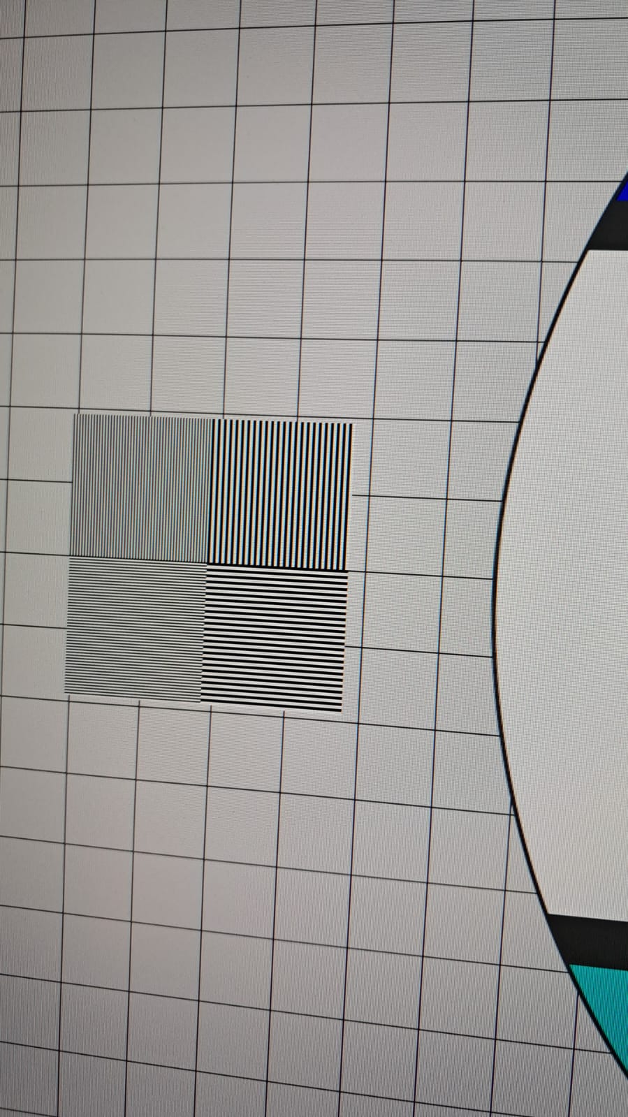

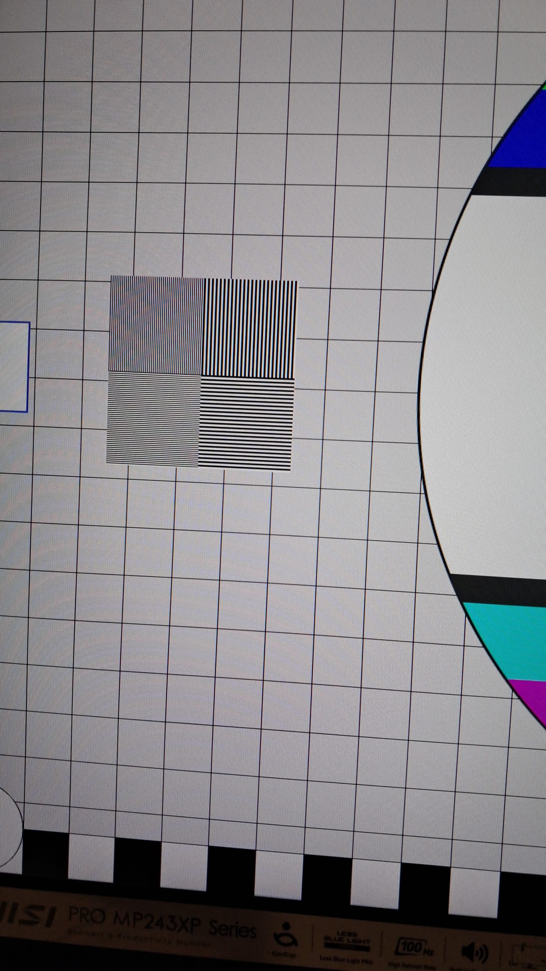

Hi,
beim Nachtmodus von Windows wird ja das Blaulicht reduziert. Soweit klar, aber weshalb hat der MSI PRO MP243XPDE Monitor einen Grünstich (siehe Screen), der ASUS ProArt PA248QV aber nicht? Es laufen natürlich beide auf Nachtmodus, je nach Uhrzeit.
zum Vergleich der Asus, ebenfalls Nachtmodus (und volle Farben)

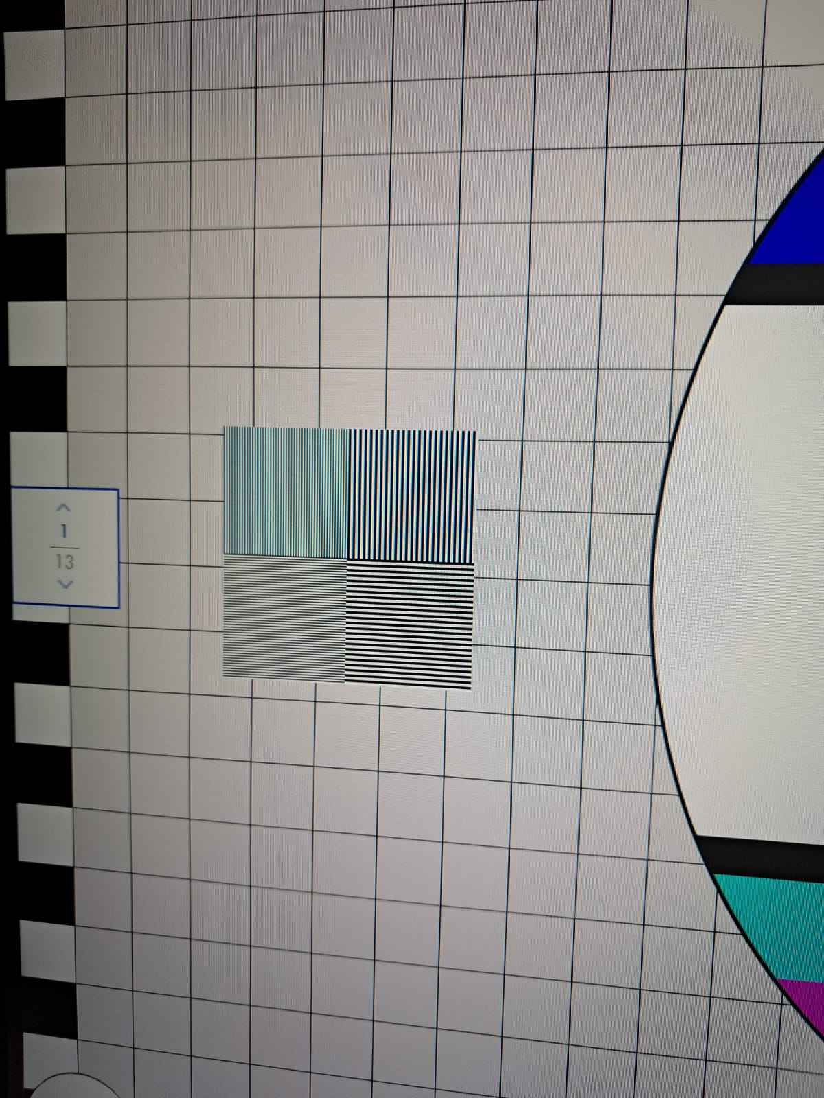

Ich tippe auf 2 unterschiedlichen Monitore, mit nicht den selben Displays und Engstellungen/Kalibrierungen.
Das ist der "Im nachtmodus grünstich-haltige MSI" ohne Nachtmodus. Komisch ist halt, dass der Asus, egal wie hoch der Nachtmodus ist (oben bei den Beispielen auf 30 gestellt) nie einen solchen Grünstich bekommt. Aktiviere ich beim MSI diesen Bildoptimierungsmodus, ist es besser, aber dann flackert das Bild ....)

Ist beim MSI vielleicht eine Farbunterabtastung aktiv? Solch eine ist Gift für Streifenmuster. Würde aber immer noch nicht erklären, warum es ohne Blaufilter funktioniert. Vielleicht liegt es einfach am Panel. Das Bild baut sich ja per Matrix auf, dabei können Streifenmuster auch mal für Probleme sorgen, sodass innerhalb dieser Muster nicht immer die korrekten Farben erreicht werden. Auch FRC könnte ich mir als Fehlerquelle vorstellen, sofern vorhanden. Oder irgendwelche Bildschärfe-Optionen, also eine Form der Nachbearbeitung.
Letztendlich lässt sich da sehr viel spekulieren, aber Ferndiagnosen sind immer schwierig.

Eine Möglichkeit, woher das kommt, sind unterschiedliche Pixelanordnungen. Die Meisten hier kennen die klassische RGB-Streifenanordnung. Nimmt man da das Blau weg, bleibt noch 1x Grün und 1x Rot.
Es gibt aber auch eine RGGB-Anordnung, der grüne Pixel kommt also 2x vor, mit einem roten Pixel oder abwechselnd einem roten und einem blauen Pixel dazwischen. Der Hintergrund dafür ist, dass unsere Augen am meisten auf Grün reagieren. Wenn man bei diesem Display jetzt das Blau wegnimmt, kann es schnell einen Grünstich bekommen, weil 2x Grün mit 1x Rot konkurriert.
Du müsstest mal schauen, ob das hier der Fall ist.
Reaktionen: SaschaHa und Planlos84
