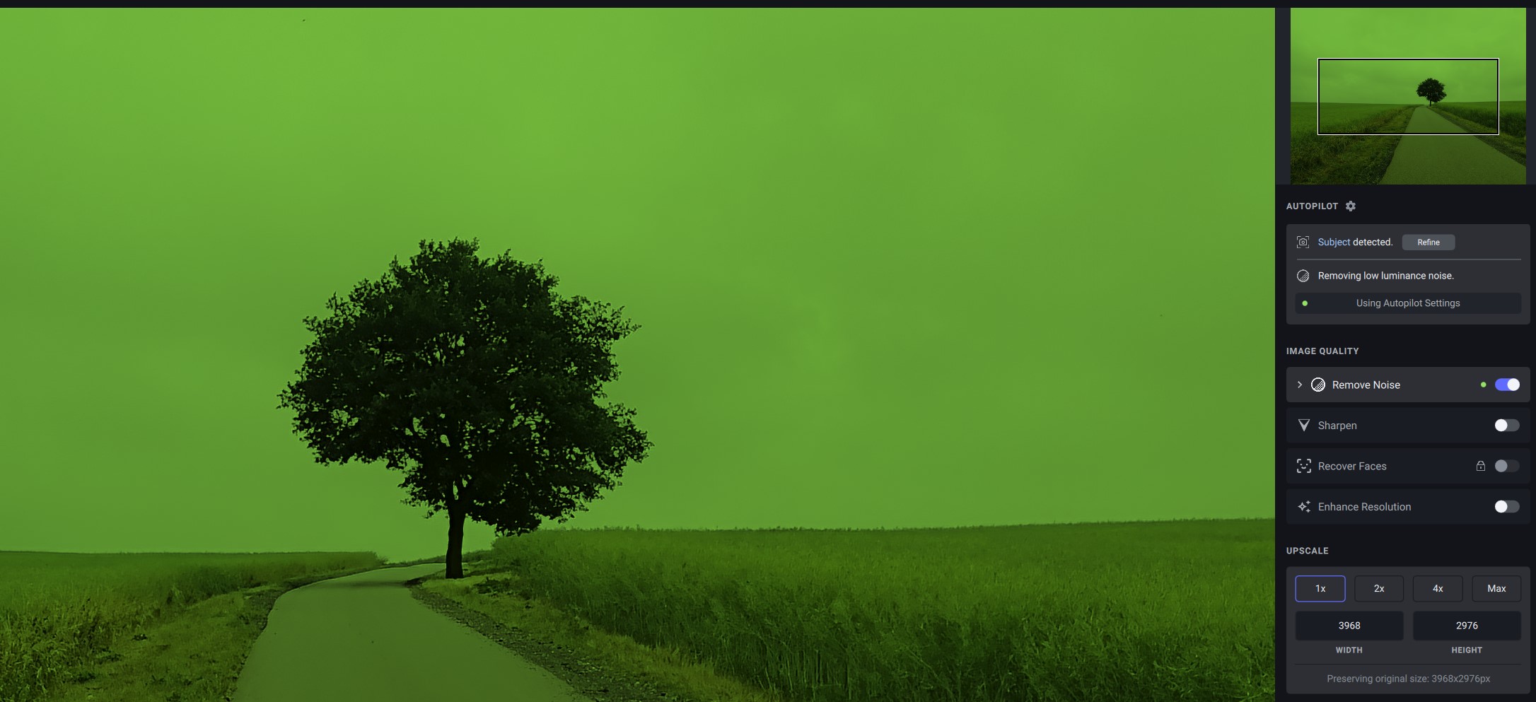

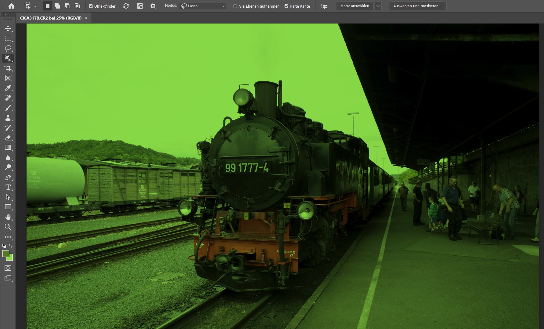

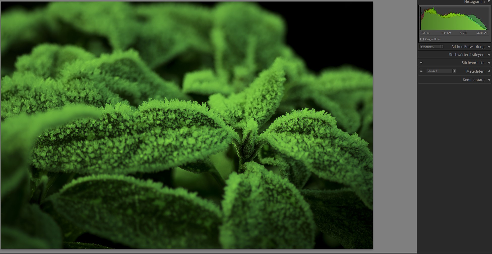

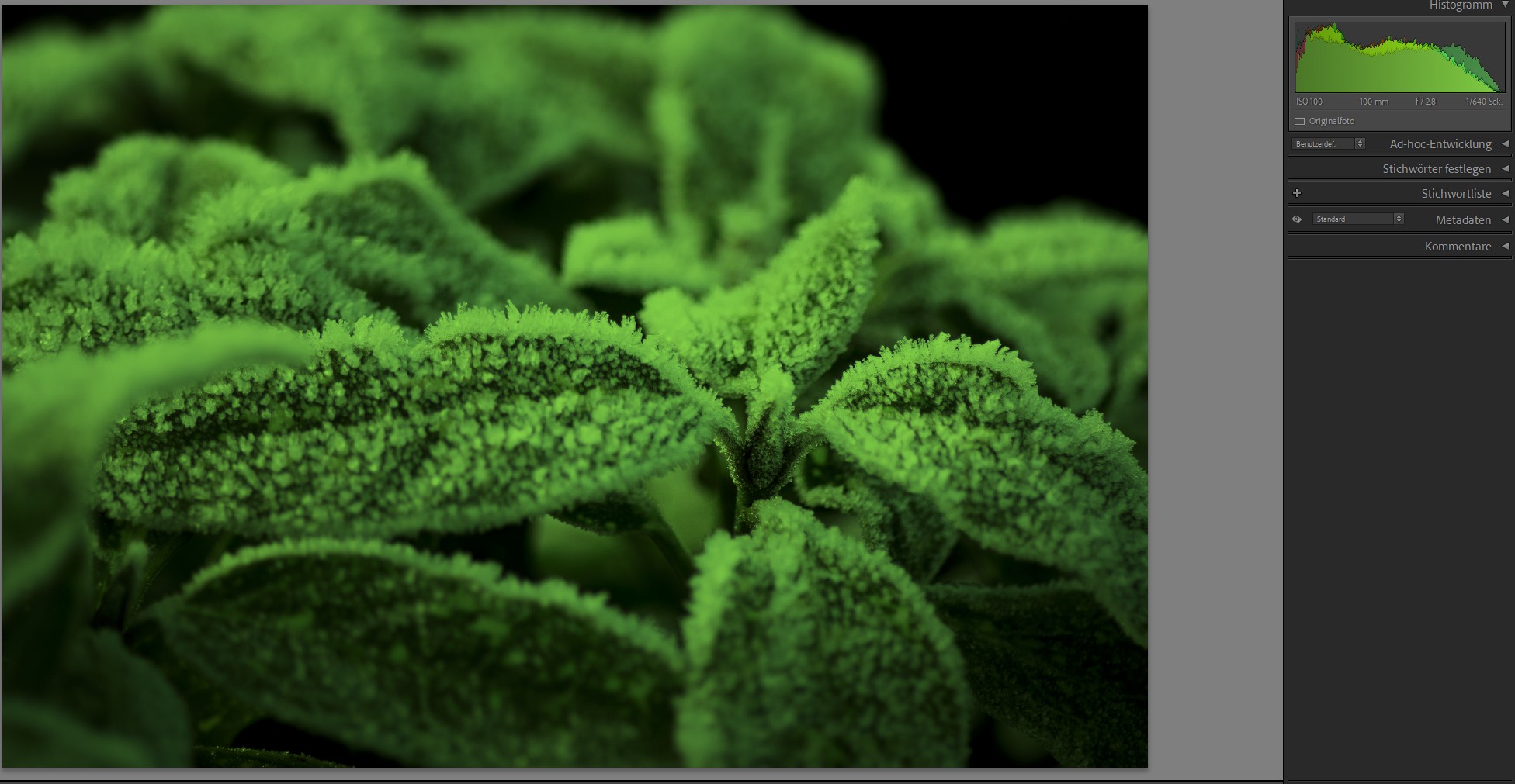

Hallo zusammen, ich habe aktuell das Problem, dass ich in allen meinen Bildbearbeitungsprogrammen (Lightroom, Photoshop und Topaz Photo AI) einen Grünstich habe. Sobald ich das Bild exportiere, sind die Farben wieder normal. Leider habe ich so gar keine Idee, was hier das Problem sein könnte. Mr. G. gibt mir auch keine Antwort. Interessant ist ja, dass es nicht nur die Adobe Software betrifft, sondern eben auch Topaz. Die normale Windows Bildvorschau hat das Problem allerdings nicht. In den Programme ist es auch egal ob ich RAW oder jpg Bilder öffne. Ein paar Beispiele im Anhang.
Exportieren und dann auf dem gleichen Rechner anzeigen?
Ja, genau, Windows Bildvorschau auf selben PC normal. In den genannten Programmen dann das besagte Problem.

Such mal in Windows nach der Farbverwaltung. Ich würde hier ein verkorkstes Farbprofil für den Monitor vermuten. Bildbearbeitungsprogramme greifen darauf zu. Die Windows Bildanzeige nicht (wenn ich mich recht entsinne). In IrfanView kann man einstellen ob Farbmanagement genutzt werden soll (damit kann man ganz gut gegentesten).
Habe ich schon probiert (hätte ich erwähnen können). Leider ohne Erfolg. Seltsame Sache. Ich versuche eine PC Neuinstallation zu vermeiden aber wenn gar nix hilft ... 😔
Falsches Farbprofil in Windows oder in den jeweiligen Programmen hinterlegt?
Die Windows Fotobetrachtung hat nämlich kein Farbmanagement.

Ich vermute auch das der Farbraum oder Farbprofil kaputt oder falsch eingestellt ist oder ein Profil drin ist der mal manuell mit einen colorimeter erstellt wurde und für dein Bildschirm untauglich ist.
Schau mal in der Farbverwaltung von Windows

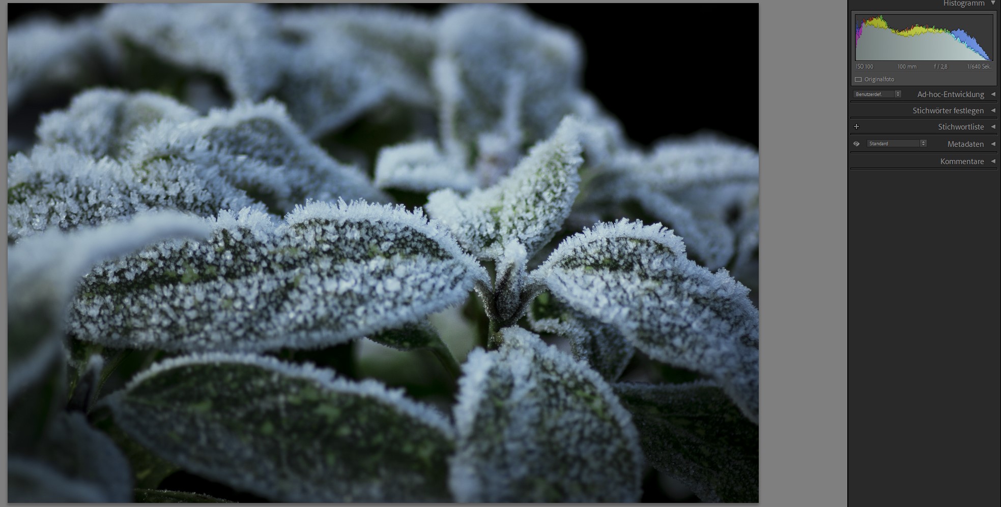

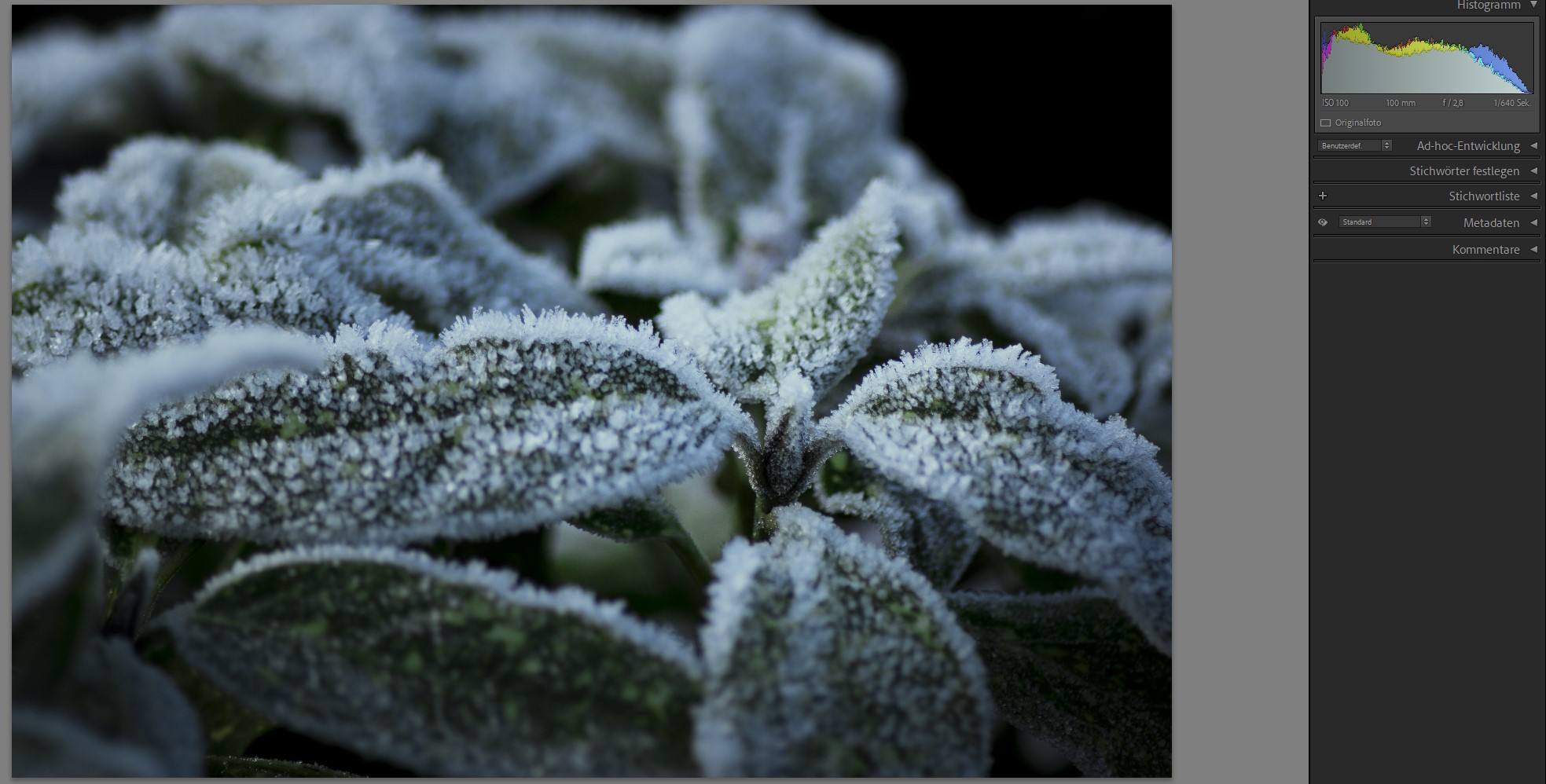

Die Sache mit den Parbprofilen war die Lösung. Ich habe ein neues HDR Profil erzeugt und schwups es geht wieder alles. Da wäre ich nie drauf gekommen, da die Windows Bilderanzeige ja funktioniert hat. Vielen, vielen Dank an alle für die wirklich schnelle Hilfe 👏

Das Software Farbprofil greift wie der Treiber auf die Farben zu und ändert diese vor der Monitorausgabe. Das heißt, ja du kannst davon einen Screenshot machen.
Würde das nicht funktionieren würde jeder Screenshot an einem PC mit (software) Farbmanagement falsch aussehen.
@NighteeeeeY Waren ja nur Screenshots aus den Programmen mit den entsprechenden Bildern. Jetzt ist alles wieder normal.

Sobald ein ICC Profil Kalibrierungsdaten enthält werden diese in die LUT der Grafikkarte
geladen und hat dann einen Einfluss auf das ganze Bild (Darstellung), natürlich auch auf einen Screenshot.
Bzw., nur farbmanagementfähige Software kann mit bestimmten Kalibrierungsdaten aus einem ICC-Profil umgehen und Photoshop ist so eine.
