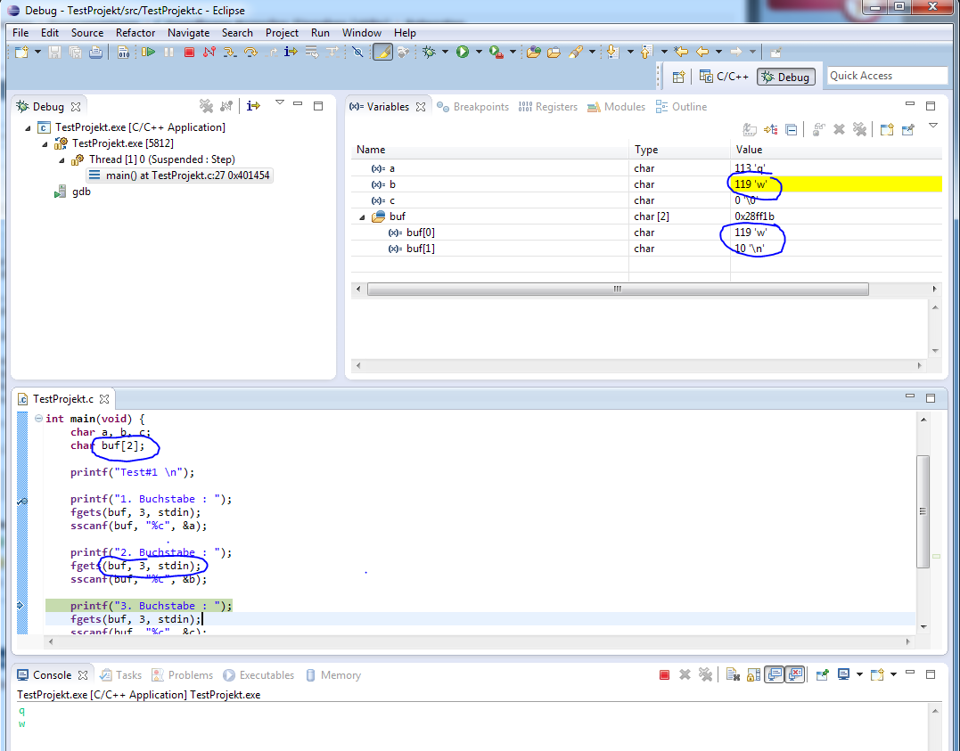

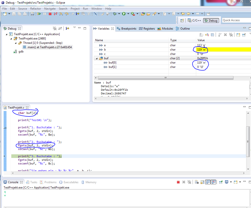

Danke erst mal für die Antwort, aber so richtig habe ich es jetzt noch nicht verstanden.
Wenn ich nur die Größe des Buffers auf drei Zeichen erhöhe und die fgets aufrufe nicht anpasse, ändert sich nichts.
Wenn ich aber die Größe des Buffers auf zwei Zeichen belasse und stattdessen bei fgets den zweiten Parameter von 2 auf 3 Zeichen erhöhe, funktioniert alles.
Wieso das?
Werden jetzt drei Zeichen gelesen, also z.B. a\n\0 und nur a\n in den Buffer geschrieben?
Aber wieso funktioniert dann nicht die Variante mit Buffergröße 2 und fgets mit 2?
Demnach würde doch dann a\0 gelesen werden und dies sollte in den Buffer geschrieben werden.

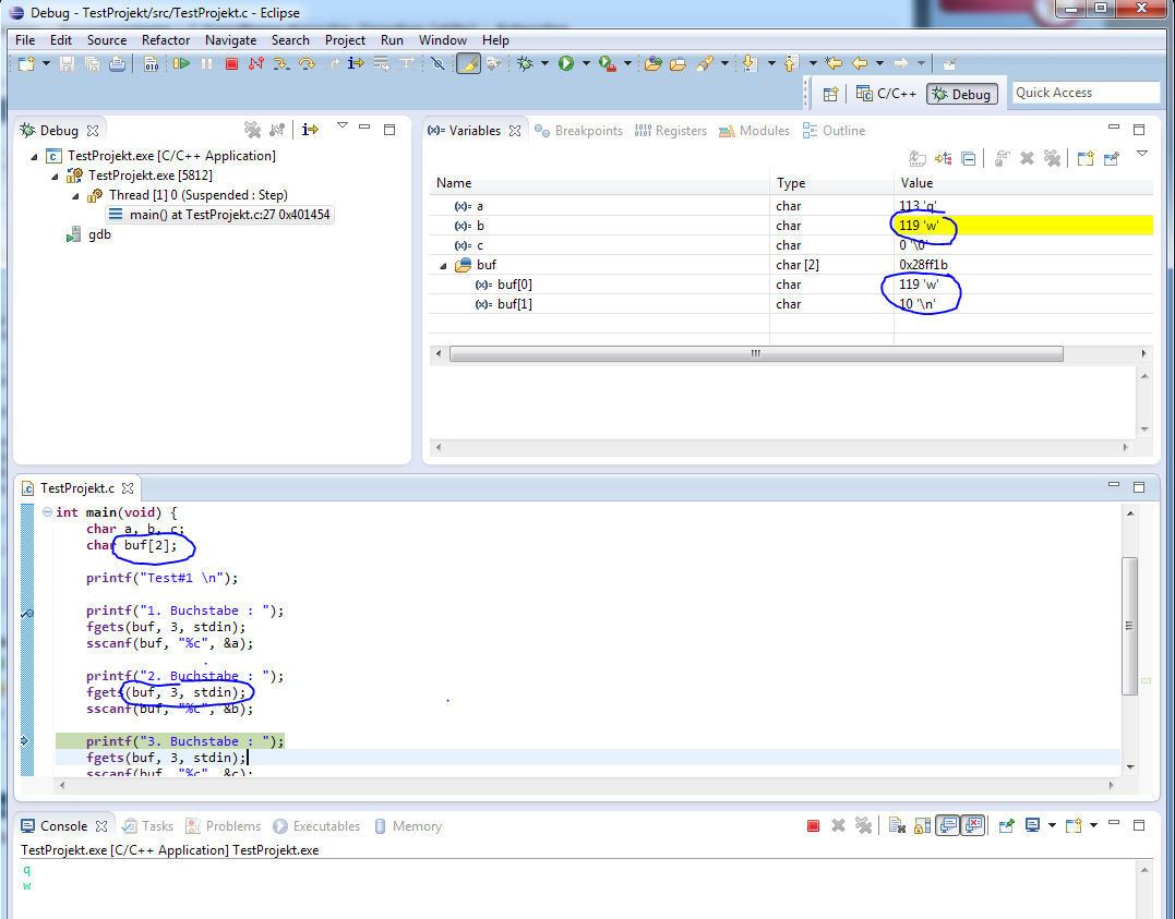

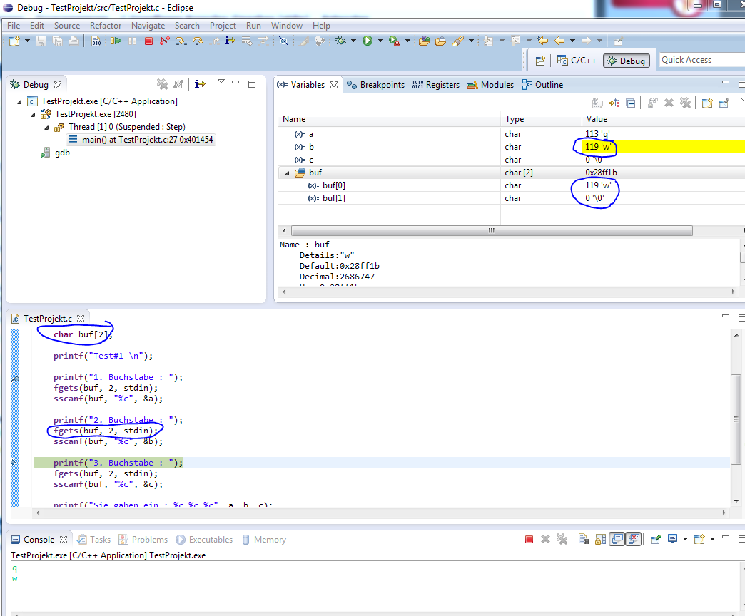

Wenn ich nämlich die zweite Variante aus dem Startpost mit dem Debugger in Eclipse aufrufe, sieht es dort OK aus, kann nur nicht die Ausgabe sehen. Scheint das nicht auf die Eclipse Konsole umleiten zu wollen oder so.
Daher hier nur die Screenshots wie die Variableninhalte in Eclipse aussehen.
Wieso geht als kompilierte EXE Datei dann nur das auf Screenshot 2?
Theoretisch sieht es ja im Debugger so aus, als wenn in beiden Fällen die Variablen a und b richtig gefüllt werden.
Nur der Buffer beinhaltet im 1. Bild w\0 und im zweiten Bild w\n.

Angenommen die Eingabe ist: a\n b\n c\n
(ohne die Leerzeichen)
fgets liest immer num-1 Zeichen, oder bis es ein \n gelesen hat. Im Fall num=2 wird also immer ein Zeichen gelesen.
Der erste Aufruf liest das a weg und hängt ein \0 dran. Also sollte buf = [a, \0] sein. Das \n steht aber immernoch im Puffer.
Daher wird beim zweiten Aufruf sofort aus dem Puffer das \n gelesen und buf = [\n, \0] sollte gelten.
Der Puffer ist wieder leer und das Spielchen würde sich wiederholen.
Im Fall num=3 werden 1 (\n) oder 2 (Buchstabe und \n) gelesen.
Der erste Aufruf liest also a\n und alle sind glücklich, da der Puffer wieder leer ist das sscanf() schön das a extrahiert. Es gilt buf = [a, \n] und \0 wird auf die nächste Adresse auf dem Stack geschrieben. Ich weiß jedoch nicht, ob da noch ein Byte für die Terminierung reserviert wird oder ob man hier uU ziemliche Probleme bekommen könnte.
Genauso verhält es sich mit den anderen Aufrufen.
OK, das klingt sinnvoll. Nur ist Eclipse dann etwas seltsam. Da scheint das \n ja nicht im Puffer zu sein, da es ja beim 2. fgets Aufruf mit num = 2 nicht auftaucht.
Edit: ah, wenn nicht die variable buf gemeint war in #2 dann macht das viel mehr Sinn.
Jetzt lies dir the_nobs' Beitrag durch und denke dabei daran, dass er mit dem Buffer nicht deinen "buf"-String meint, sondern den Puffer von fgets, der so groß ist, wie dort angegeben.
Edit: Und Beitrag #6 bezieht sich auf die scanf Variante.
