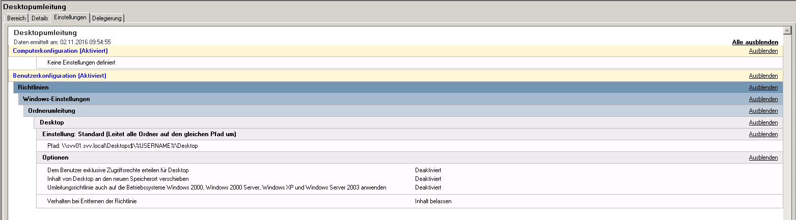

seit heute verwenden wir den ersten Windows 10 Client in unserer Domäne. Leider gibt es damit größere Probleme. Denn es werden die Pfade komplett falsch am Client ausgegeben.
Ich habe per GPO eine Desktopumleitung auf \\server.domain.local\Desktops$\%USERNAME%\Desktop eingerichtet, welche unter allen Windows 7 Clients ohne Probleme funktioniert. Auf der Win10 Maschine wird der Pfad aber komplett falsch angegeben.
Wie finde ich heraus wo das Problem ist?
Anbei noch die Screenshots vom Server und vom Client wie die Richtlinie jeweils aussieht

Vielleicht solltest du uns zuerst mitteilen wie der deiner Meinung nach falsche Pfad aussieht?
Du schreibst nur was sein soll, aber keine Details zum Fehler ...
Ahhh, tut mir leid. Ich hab mich vertan bzw. verlesen. Dachte zuerst, dass der Verknüpfungsort der Pfad der Umleitung sein soll.
Das Problem ist aber dennoch vorhanden. Und zwar wird der Desktop einfach nicht umgeleitet und ich bekomme den lokalen Desktop angezeigt. Es wurde auch keine Fehlermeldung ausgegeben, dass z.B. mit einem temporären Profil gearbeitet wird.

Wenn garnichts passiert, die Win10 PC's sind schon in einer OU wo die Policy verknüpft ist?

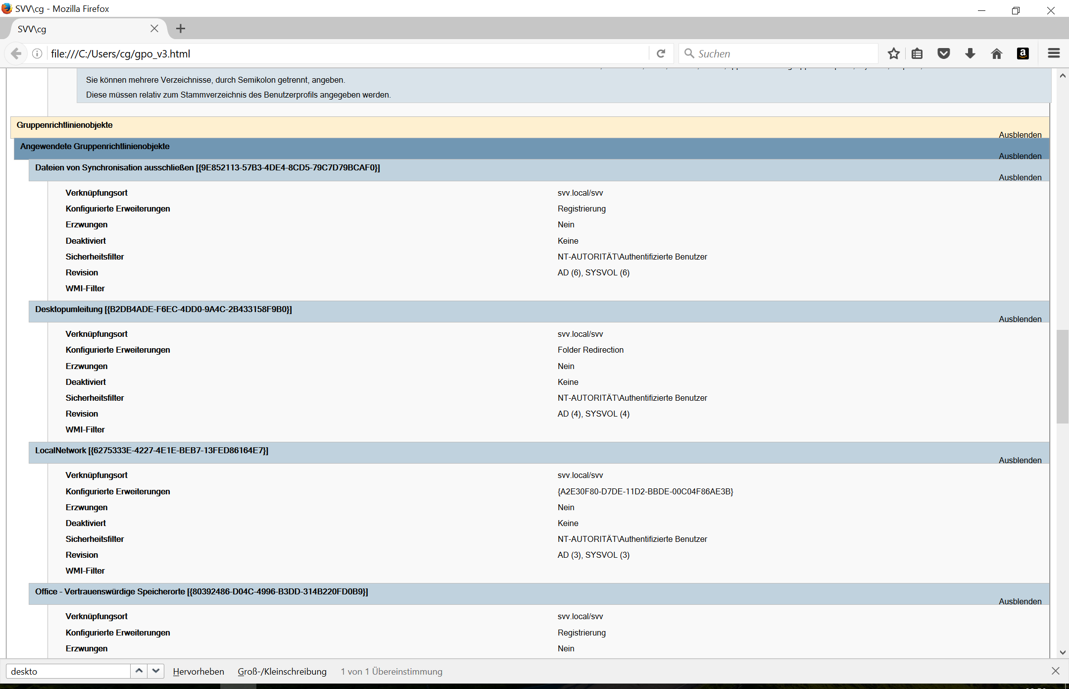

Die Screenshots oben, hast du da einen Win10 PC dafür hergenommen?
Das Startscript ... ist das beim User hinterlegt oder auch in der GPO?
Ja, der Screenshot ist von dem PC auf dem Win10 Pro läuft. Und dieser PC ist auch in der selben OU wie alle anderen PC aus dem selben Büro.

Ja, die Berechtigungen passen: Authentifzierte Benutzer brauchen read.
Ich habe jetzt noch einmal schnell den Eventlog bemüht und sehe, dass er mir schreibt, dass fast logon aktiviert ist. Und das obwohl ich in der Default Domain Policy "Auf Netzwerk warten" aktiviert habe.
#edit:
Ich hab soeben noch einmal ein gpupdate /force auf dem Gerät ausgeführt und jetzt funktioniert zumindest die Desktopumleitung. Das Startscript wird leider immer noch nicht ausgeführt. Es wird auf dem Client zwar mittels gpresult -h gpo.html als zuletzt durchgeführt angezeigt, aber durchgeführt wird von dem Script leider nichts.
#edit:
Problem gelöst. UAC war zu hoch eingestellt und hat das Startscript einige Dinge nicht machen lassen.
