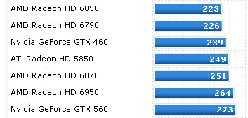

@ Achillis: das Ding sollte vollkommen ausreichen! ich weiß gar nicht warum sich so viele überdimensionierte Netzteile in den PC reinpflastern!
Bei Achilles Rechner aus der Konfig (AMD X2 550, AMD 6950 und Rest) reicht sogar ein 300 W Netzteil. Siehe Leistungsaufnahme Abschnitte in den CB-Artikeln oder auch in den Netzteilempfehlungs-Themen.
