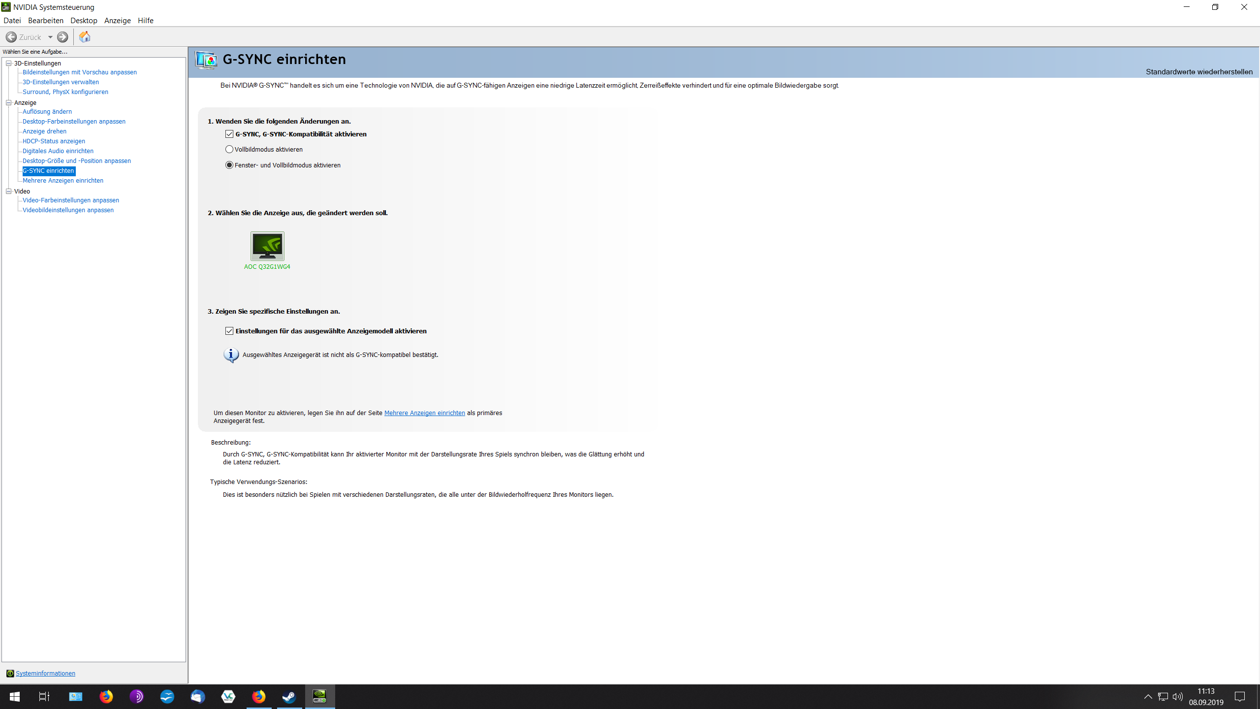

Grundsätzlich kann bei jedem Freesync Monitor mit einer Geforce 10xx - 20xx Generation auch Gsync aktiviert werden. Wenn der Monitor nicht Gsync compatible ist (96%), dann kann es trotzdem aktiviert werden. Man muss es einfach manuell machen
Die Nvidia compatible tests sind schon nicht mehr ernst zu nehmen, z.b. :
-hat der Monitor weniger als 144Hz
-aktiviert sich Gsync nicht automatisch
alleine hier drunter fällt schon der größte Teil der Monitore und das hat nichts mit der Bildqualität zu tun
