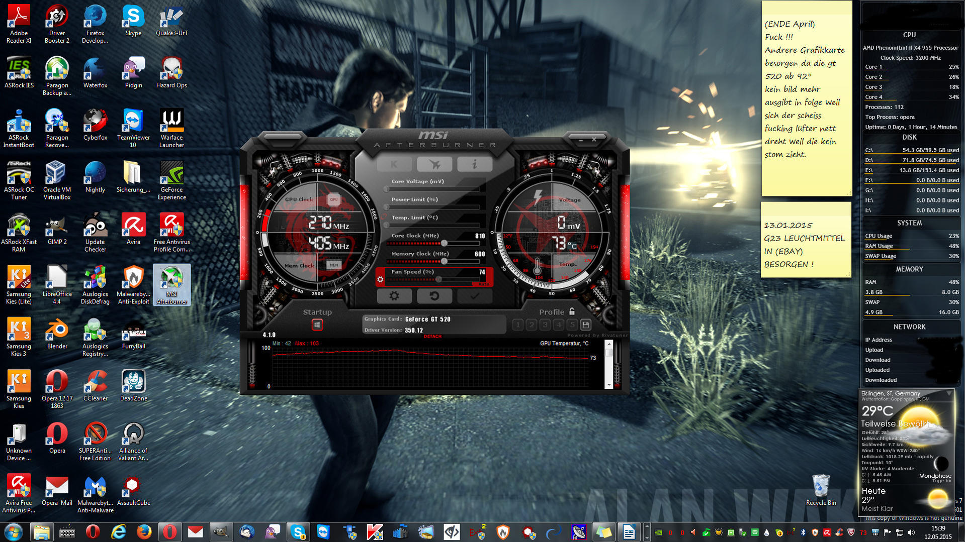

Anfang Mai bekamm meine Geforce GT520 das Nvidia 350.12 http://www.nvidia.com/download/driverResults.aspx/83819/en-us drauf !
Seit einer weile geht meine GT 520 geht immer bei 102° aus beim (Spielen Hazard Ops) bzw. bekommt ein schwarzes Bild dann geht nichts mehr und ich drück Reset !
Ja ich weiß das es eine Low End Karte ist bis jetzt hat die mir auch dicke ausgereicht ;-)
Und da ich nun wissen wollte was da los ist ?!
Der kleine 5cm Lüfter dreht sich nicht mehr???
Hab mir Ersatzlüfter besorgt weil ich dachte der Lüfter ist hinüber , dem ist aber nett so der Lüfter auf der GT 520 funktioniert noch !
MSI MSI Afterburner 4.1.0 gesaugt , das meint der Lüfter kein Saft zieht. (Siehe Bild)
Weiß jetzt nett ob das vom Treiber her kommt (das im Programmcode steht das der Lüfter sich nett drehen soll weil (GT ´s ja passiv gekühlt werden) oder ob´s am alter der Grafikkarte liegt…

Neeee wenn der an der Grafikkarten dran ist tut sich gar nichts
hab es sogar mit dem neunen 5cm getesten der geht auch nett???
Die 5cm Lüfter gehen getestet mit 12V Adapter Steckdosenteil und da rennen aber volle volle kanne hoschi^^

LAUT http://www.nvidia.de/download/driverResults.aspx/83846 SOLLTE ES GEHEN ???
wie schon geschrieben ich hab nichts an der Lüftereinstellung gemacht kann nur von Nvida Seite passiert sein langsam glaub ich das die in ihrem Programmcode etwas verändert haben bei Nvidia GeForce-Treiber 341.44 WHQL ging´s noch...
Doch seit Nvidia GeForce-Treiber 350.12 WHQL tut der nichts mehr ?
Ich meine ja nur weil die Karte grade mal 29W zieht und mein Netzteil hat genug Powerresevern.
