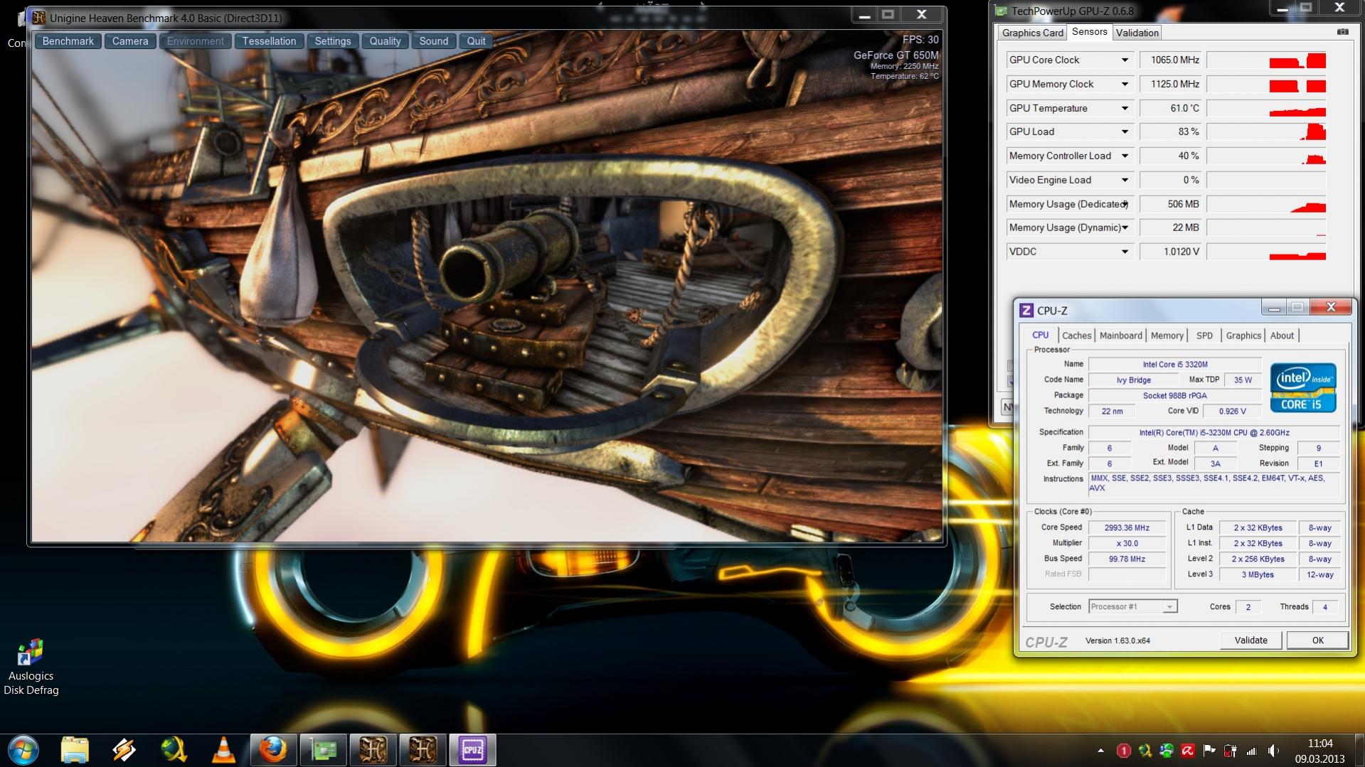

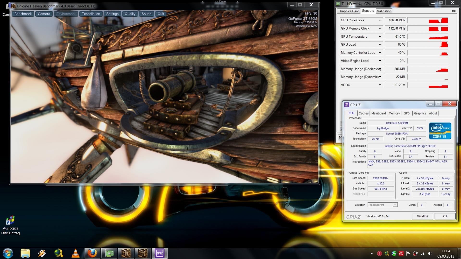

Übertaktung.
CPU mit ThrottleStop auf Turbo 3000mhz (I5 3230m)

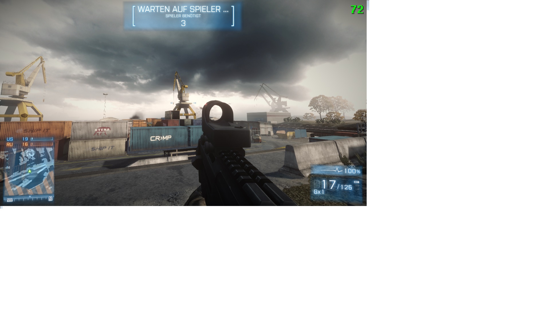

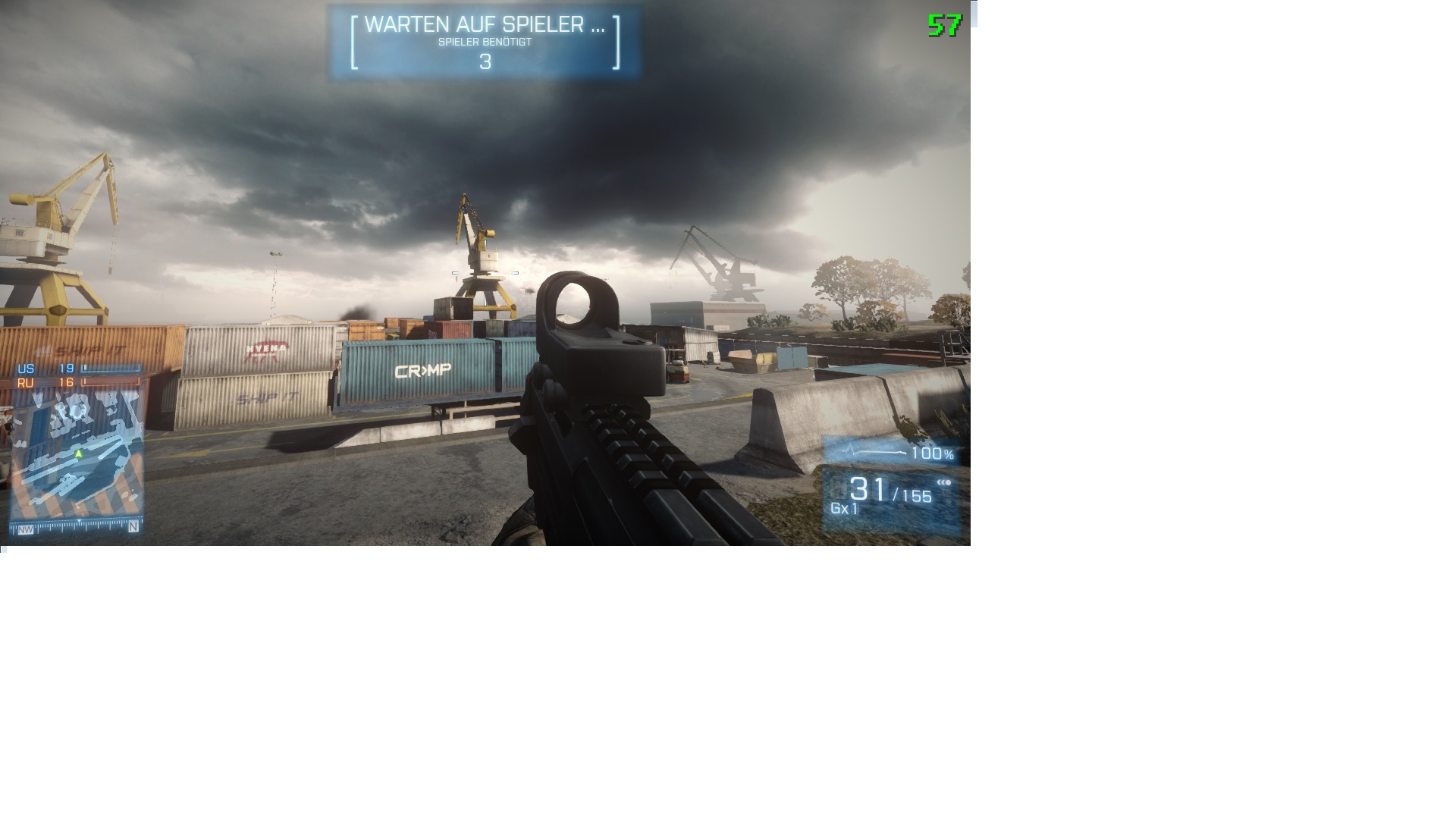

GPU GT650M mit 1GB DDR 5 745/835/2000 auf 975/1065/2250 (Grundtakt/Turbo/GK Ram)
Takt freischaltung >135Mhz durch ein Mod Bios
Takt Erhöhung mit den Nvidia Inspector
Ergebniss: 3Dmark6 von 12700 auf 15700Punkte
BF3 +15FPS (von 55 auf knapp 70)
Crysis 3 gut spielbar in Full HD
Stromverbauch ca +4Watt durch GK OC und ca. 1,5 Watt durch CPU Turbo
Kühlung hat keine Probleme. CPU und GK bleiben weit unter der max. Temperatur (bei Volllast BF3 ca. 70°C bei Lüfterstufe 2 von 4). Das heist der Lüfter dreht nicht schneller wie ohne OC. Die Temperatur steigt ca. um 2°C.
Leider ist die CPU (I5 3230MDual Core mit HT 4 Kerne) selbst bei 3000Mhz noch zulangsam für die GT650M.
Damit läuft alles stabil.Getestet mit Crysis 3 , Bf3 , Heaven Benchmark 4.0 , 3Dmark06 , 3dmark11.
Alles verbaut in ein Nexoc 506 (Clevo 150ERq) mit 8GB DDR3 und Win7
Mod Bios : http://biosmods.wordpress.com Achtung nur für bestimmte Modelle
Nv Inspetor: http://www.pcgameshardware.de/Nvidi...8/Downloads/Nvidia-Inspector-Download-796769/
Laptop : https://www.computerbase.de/forum/threads/1057993/
CPU Turbo Throttlestop : http://www.techinferno.com/downloads/?did=41
Ergebnisse Details:
3DMark06 -3dmark11
12754 -P2223
5552 -GK : 2106
5872 -Physik: 3656
3172 -Combi: 1900
GKOC 975/2250
14535
6542
7085
3174
OC CPU+GK
15768 -P2805
6921 -2725
7509 - 3779
3703 - 2407
