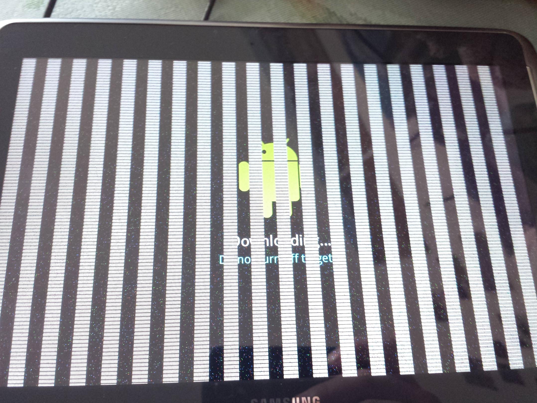

Mit odin hat soweit alles geklappt bis er das tablet neustarten wollte. Es ist im Downloadmodus hängen geblieben und nichts tut sich mehr. Wenn ich es versuche neu zu starten kommen enorme bildfehler und ich hänge dan im screen wo das android mänchen ist und downloading drunter steht.

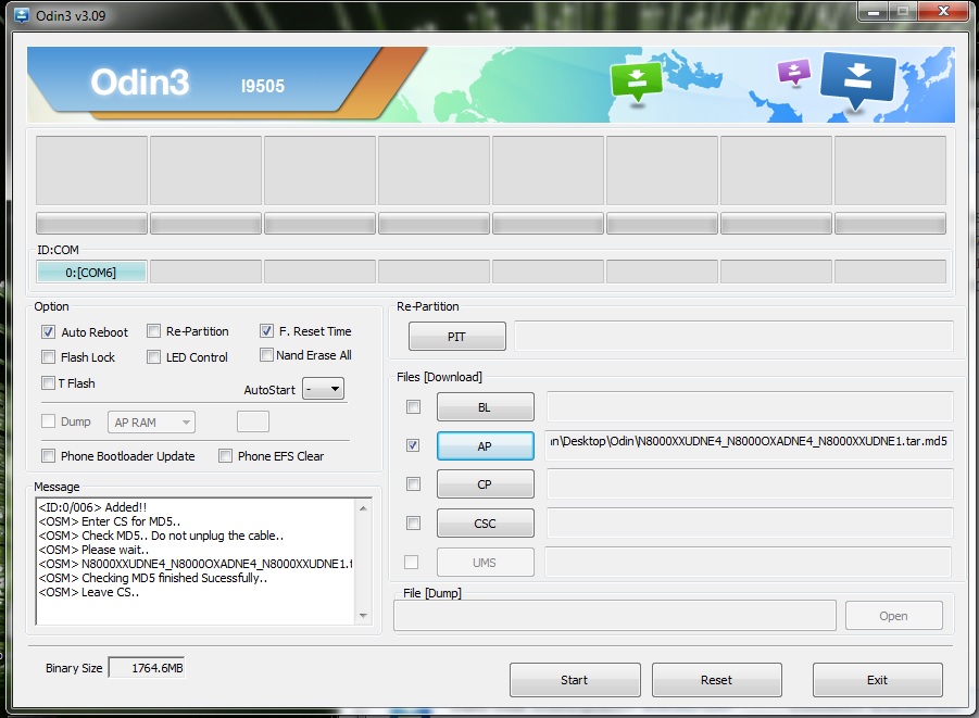

Ich habe Odin3 3.09 genommen mit folgender firmware
Model: GT-N8000
Model name: GALAXY Note 10.1
Country: Germany
Version: Android 4.4.2
Changelist: 1678704
Build date: 18.05.2014
Release date: 30.05.2014
Product Code: DBT
PDA: N8000XXUDNE4
CSC: N8000OXADNE4
MODEM: N8000XXUDNE1
War sehr schwer ein foto vom boot vorgang zu machen da das bild mit den Bildfehlern nicht mal ne sekunde zu sehen ist.

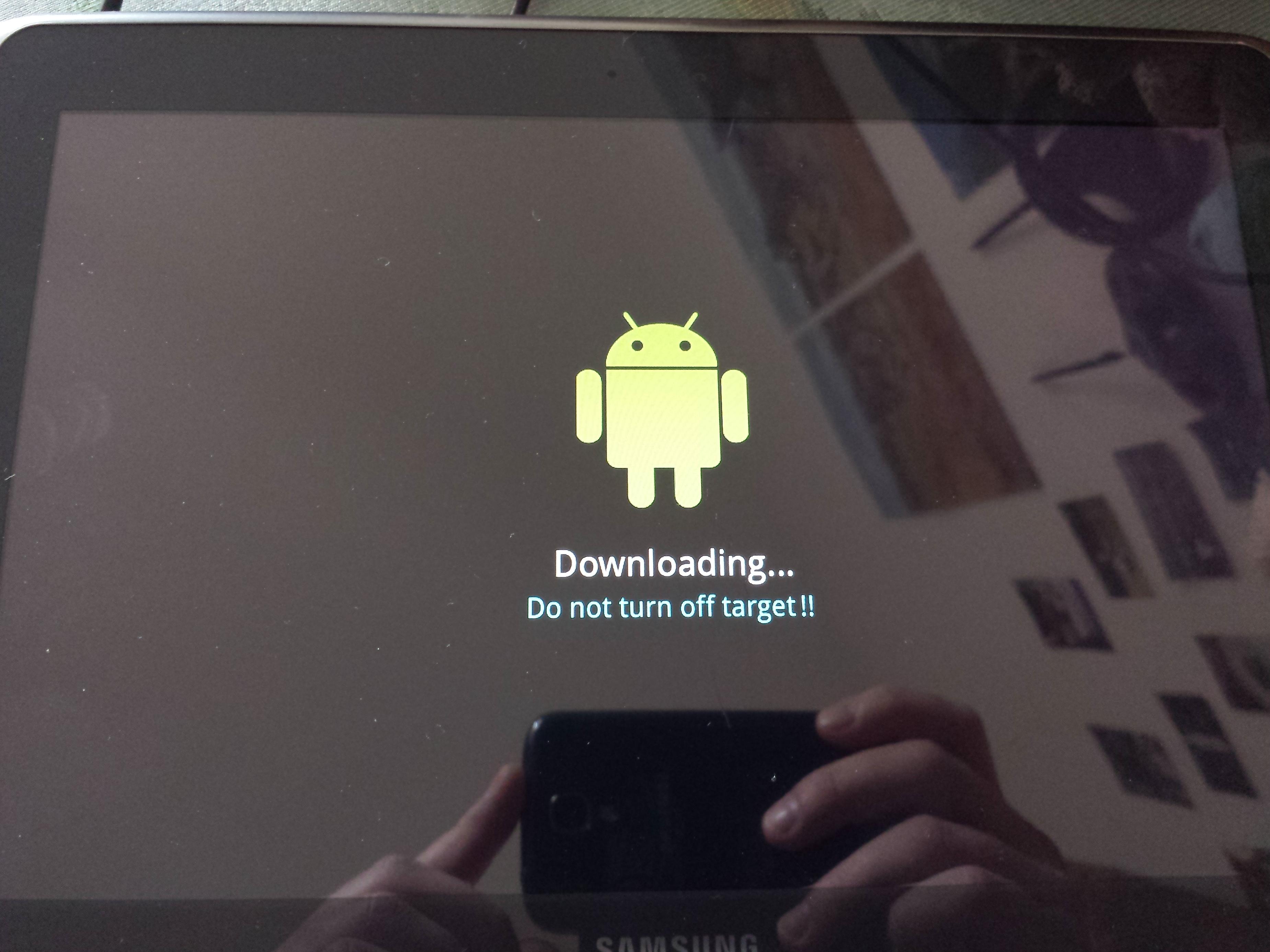

Danach folgt dieser screen und es tut sich nichts mehr...
Odin erkennt das tablet zwar aber ich kann die fw nicht nochmal drüber bügeln. Es schlägt fehl.
Habe schon probiert mir Powe + Lautstärke lauter/leiser was zu machen aber ich lande immer wieder in diesem screen. Machnmal steht dann links oben im eck, in rot, odin.
Aber da klappt es auch nicht mit dem drüber bügeln einer FW.

Er bleibt hier hängen:
<OSM> Enter CS for MD5..
<OSM> Check MD5.. Do not unplug the cable..
<OSM> Please wait..
<OSM> N8000XXUDNE4_N8000OXADNE4_N8000XXUDNE1.tar.md5 is valid.
<OSM> Checking MD5 finished Sucessfully..
<OSM> Leave CS..
<ID:0/004> Added!!
<ID:0/004> Odin v.3 engine (ID:4)..
<ID:0/004> File analysis..
<ID:0/004> SetupConnection..
ja ist als admin gestartet. Es passiert leider nicht mehr....

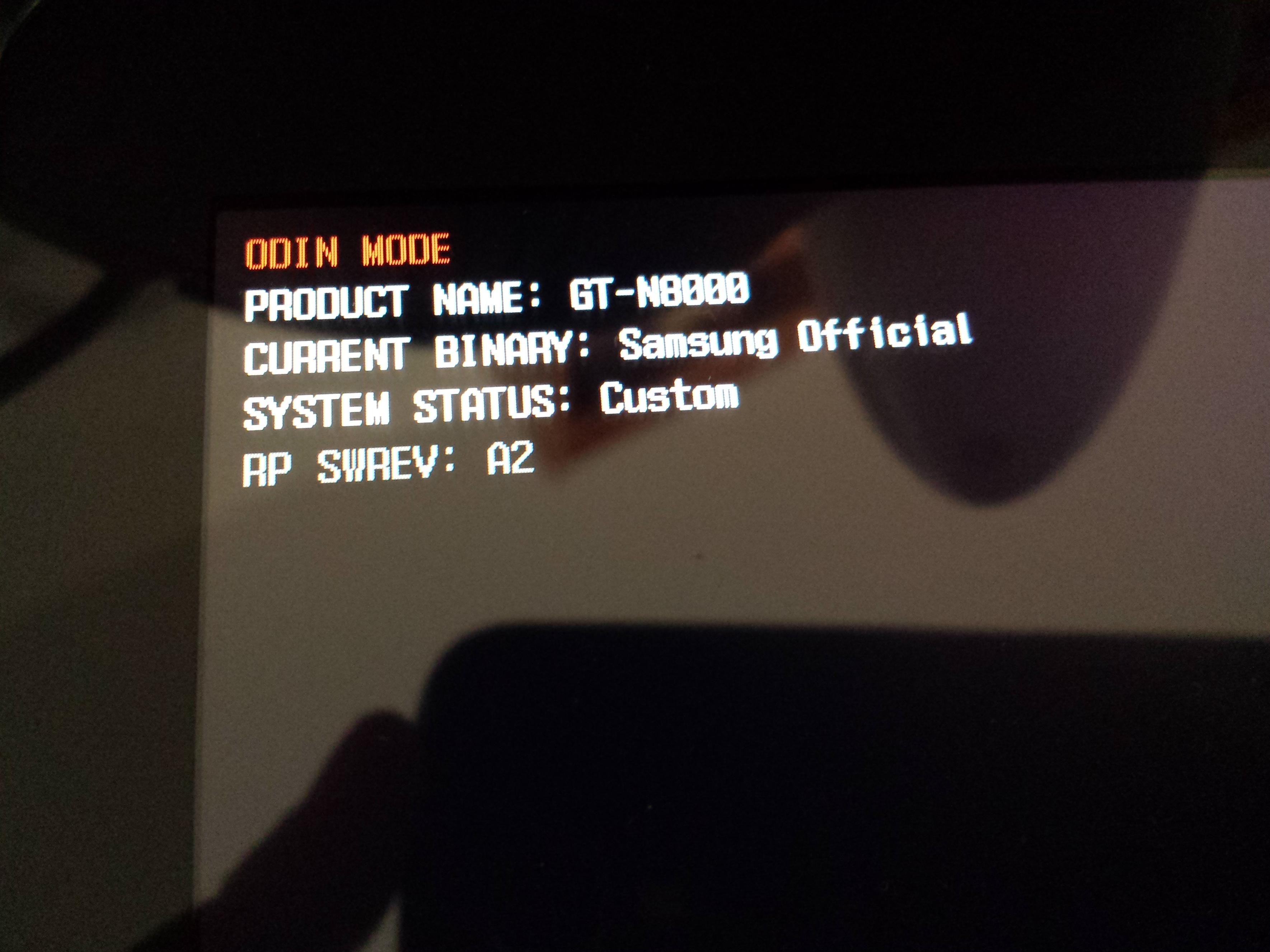

wenn ich mit power und lautstärke leiser boote steht das links oben im eck aber mit odin passiert trotzdem nichts:
bei lautstärke lauter passiert nichts offensichtliches.
