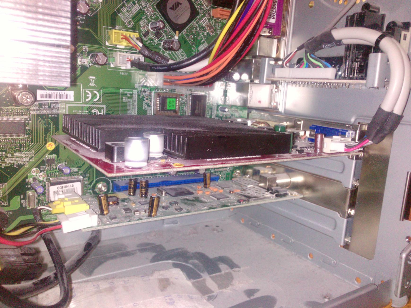

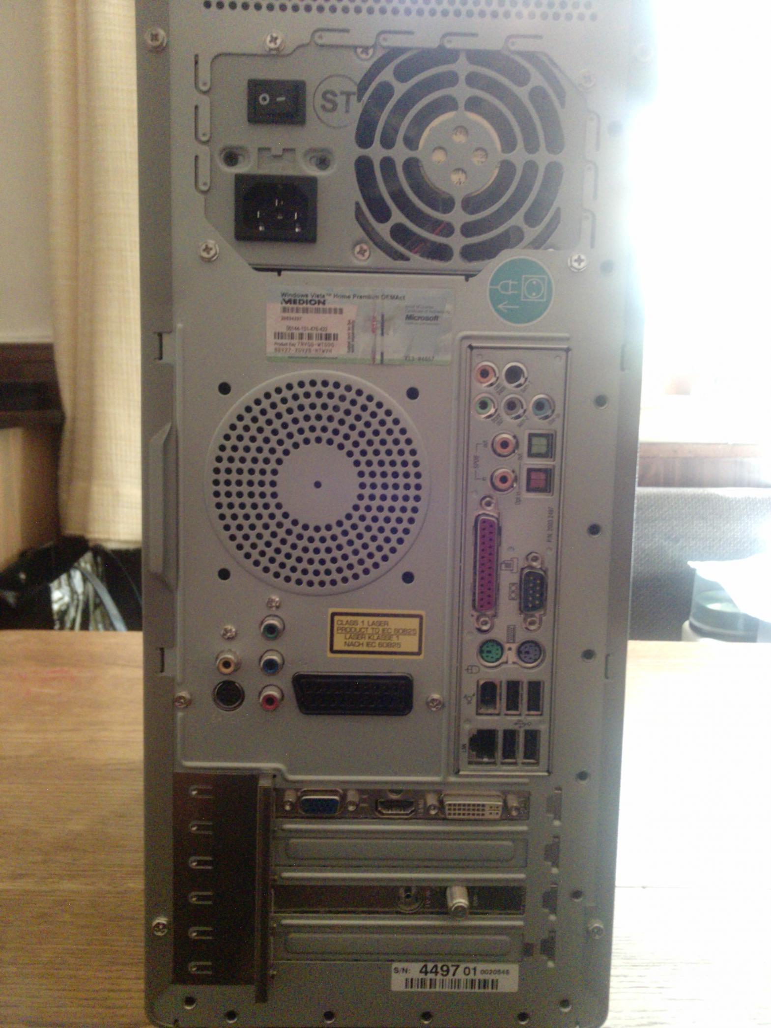

Erstmal vielen Dank für Eure Anregungen. Für mich als Frau kommen beide rein optisch schon mal hin, typisch halt :) Hab aber dazu dann noch eine Frage. Von der jetzigen Karte führen Kabel zu weiteren Anschlüssen, auf den Bildern sieht es so aus, als ob diese Steckverbindungen (ich nenn s jetzt einfach mal so) bei der HD 6450 als auch bei der HD 5450 vorhanden sind aber diese mit dem Monitoranschluss verbunden sind. Was kompliziert... Ich hänge mal die Fotos an, die ich von der jetzigen GraKa gemacht habe, hoffe ihr versteht was ich meine. Ich möchte halt nicht was neues kaufen und dann hängen irgendwelche Dinge nutzlos in der Gegend rum. Bedienen HD 6450/HD 5450 diese Anschlüsse?

Sofern du die Anschlüsse nicht nutzt, wo das Kabel hingeht, ists egal. So wie ich das sehe, wird mit dem Verbindungskabel ein normaler SCART-Anschluss gefüttert, mit dem man eine Verbindung zum Fernseher herstellen könnte. Wenn du diesen Anschluss nicht nutzt, kannst du bedenkenlos eine der oben genannten Grafikkarten einsetzen. Es entfällt quasi nur die Spezialverbindung zum SCART. PC-Monitor wird ja unten an der Grafikkarte angeschlossen.
Normale Grafikkarten haben diesen Anschluss in der Regel nicht, da das im Medion-PC verbaute Modell eine Sonderanfertigung für Fertig-PCs ist.
