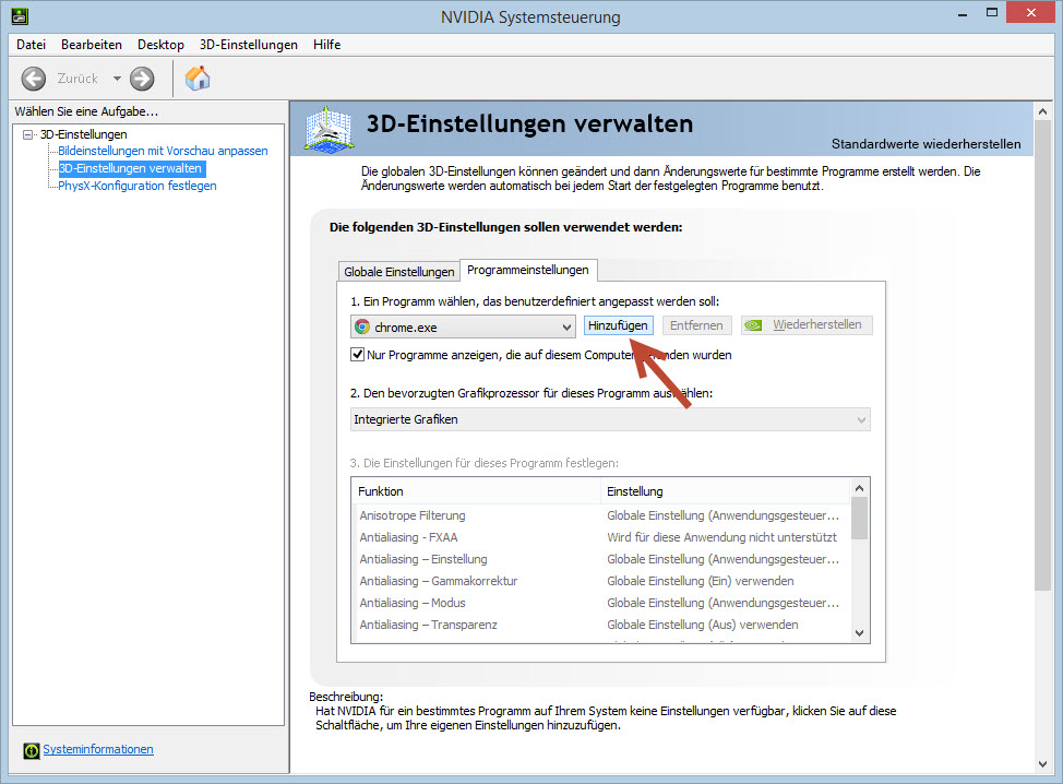

du kannst im Nvidia Treiber für einzelne exe Dateien die Grafikkarte aussuchen
Einfach die entsprechende(n) exe Dateien aussuchen und Nvidia aussuchen
Ja ich weiß Sneazel, da steht die Exe auch schon drin. Funktioniert aber nicht

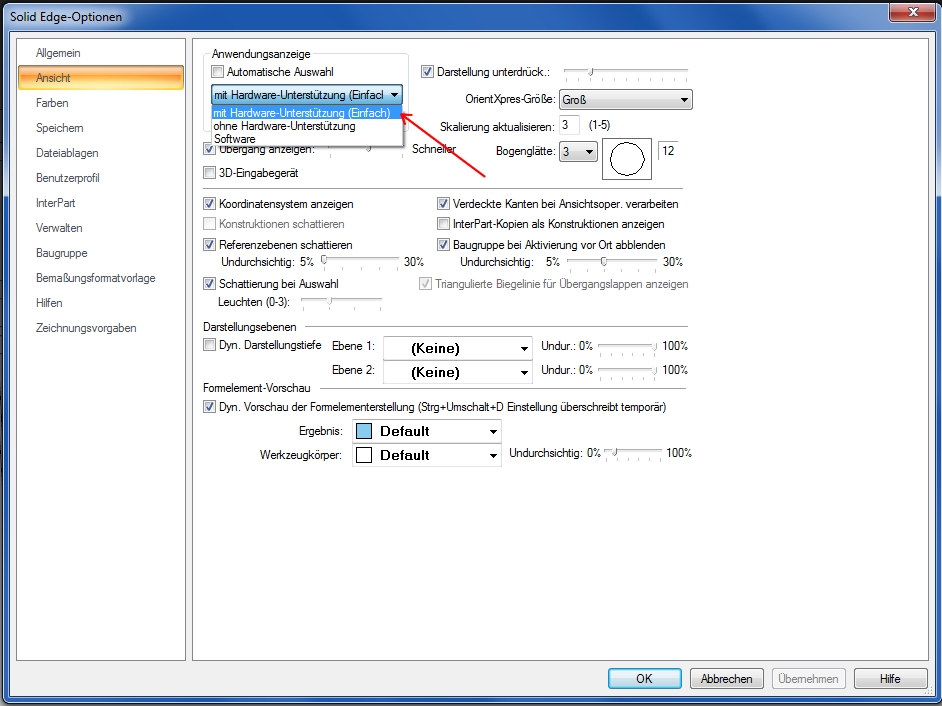

LÖSUNG:
Um dieses Thema mal abzuschließen und suchenden die das selbe Problem haben zu helfen, geht wie folgt vor:

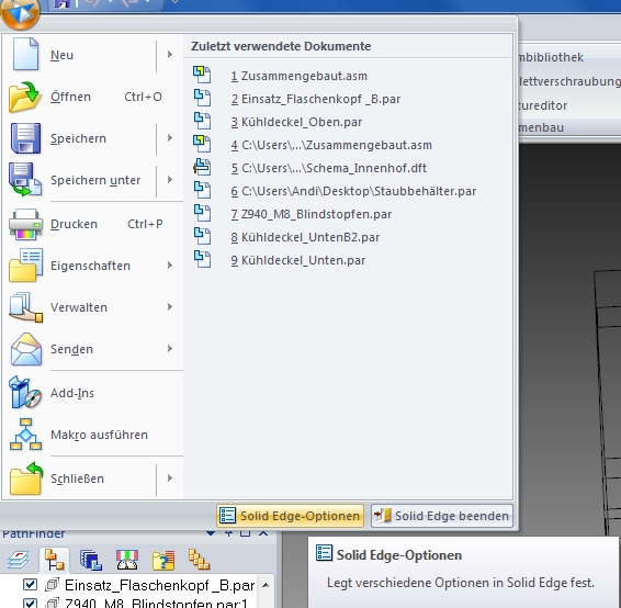

Startet Solid Edge > Solid Edge Einstellungen > Ansicht > Anwendungsanzeige > mit Hardware Unterstützung (Einfach) > Übernehmen und Fertig.
