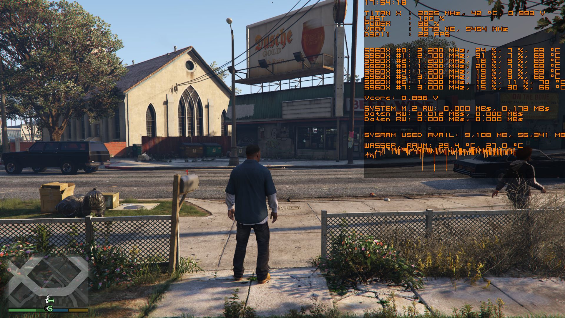

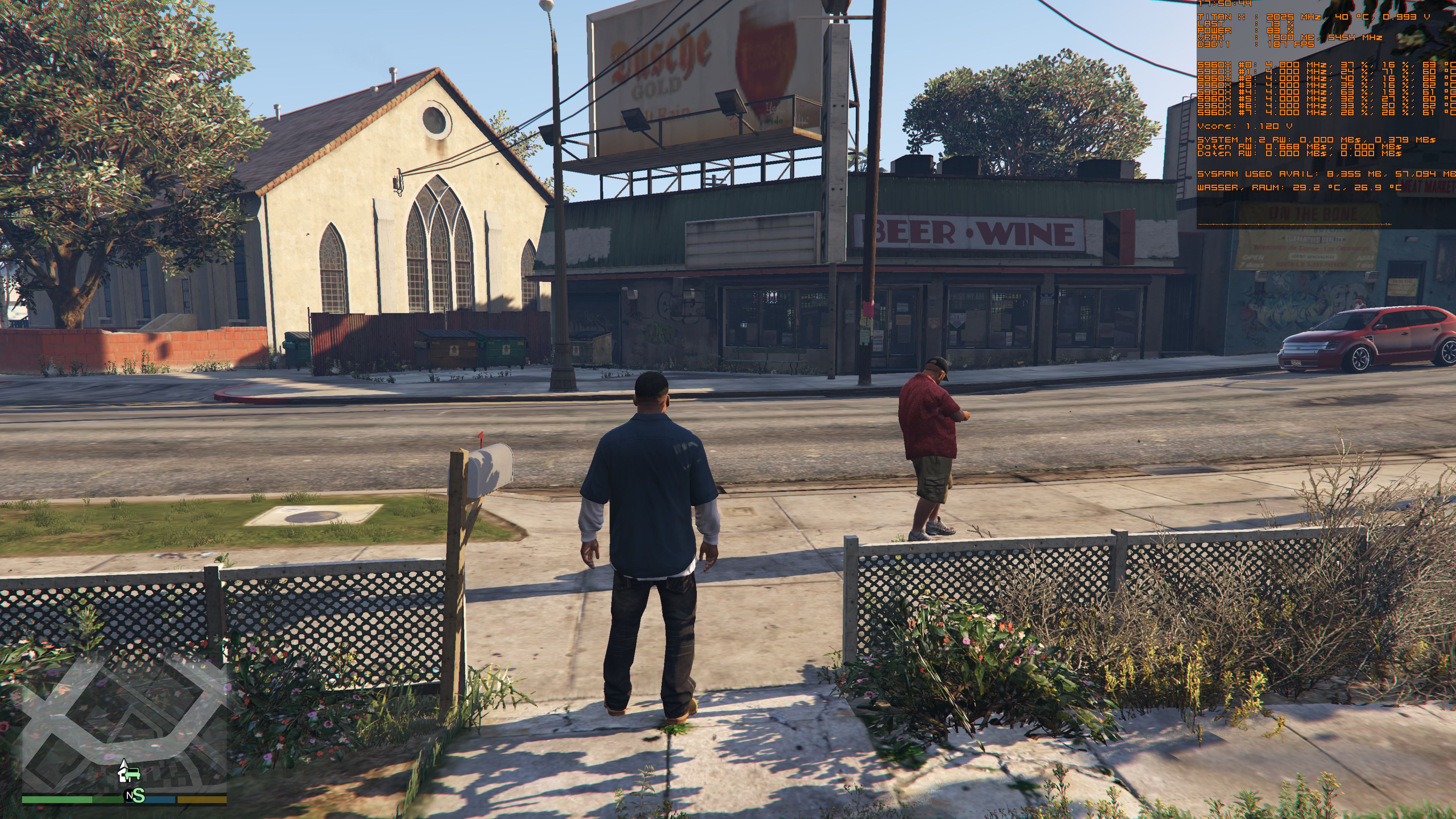

Wenn die Graka sich langweilt, dann mal runter vom Ultra-Gras.
Selbst eine 4.5Ghz-Intel geht da gerne mal bis auf 60 FPS abwärts.
