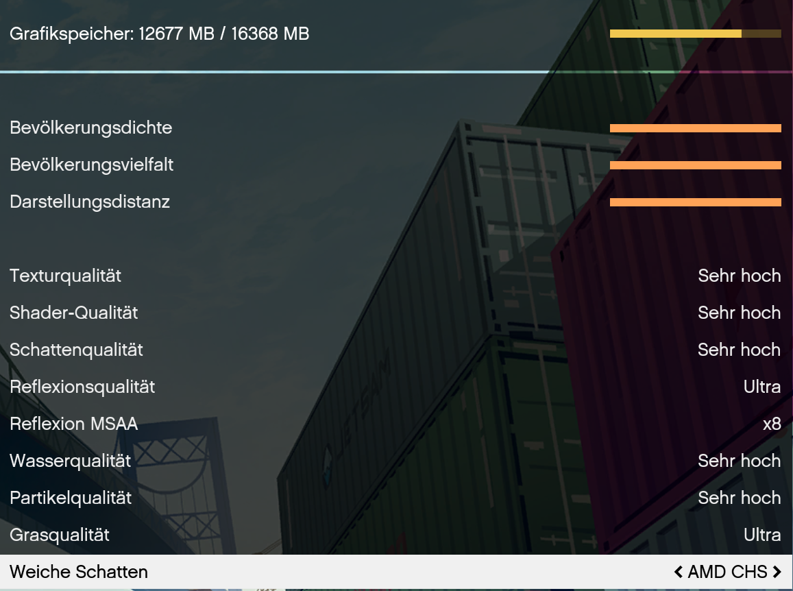

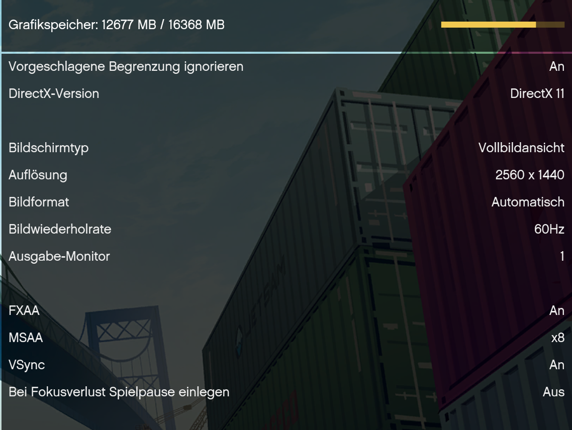

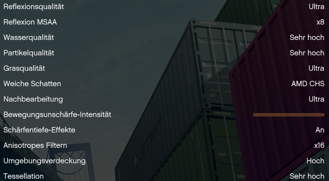

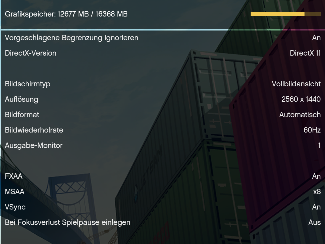

nach dem Wechsel meiner Hardware habe ich heute GTA V installiert und stelle mit Erschrecken fest, dass ich das Spiel noch immer nicht in voller Grafik ruckelfrei spielen kann.

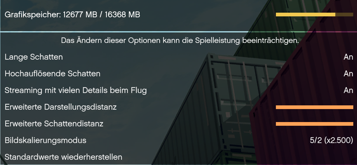

MAX Settings (2560x1440) + VSync On + Bildskalierungsmodus On (2560x1440) 5/2 x2.500 ~15-20Fps
MAX Settings (2560x1440) + VSync On + Bildskalierungsmodus Off ~60Fps
MAX Settings (2560x1440) + VSync Off + Bildskalierungsmodus Off ~70-90Fps

Wer hat denn eine ähnliche Konfig wie ich bzw. welche Grafikeinstellungen sind zu empfehlen, so dass ich es in möglichst hohen Einstellungen flüssig spielen kann?

2021-12-11 17_18_27-Grand Theft Auto V.png2021-12-11 17_18_51-Grand Theft Auto V.png2021-12-11 17_19_07-Grand Theft Auto V.png2021-12-11 17_19_24-Grand Theft Auto V.png
Dann schalte halt nicht alles stupide auf Maximum. Es gibt Einstellungen, die gehen extrem auf die CPU. Da hilft auch eine neue GPU nicht. zB das Gras ist das dafür bekannt.
Du spielst auf über 5K Auflösung. Das wird so nichts, mit den Settings.
Reaktionen: MindofRafi, osf81, -Overlord- und eine weitere Person
Alle Regler auf Warp 10 schafft auch keine aktuelle Hardware trotz des Alters des Spiels.
Die Auflösung wird viel höher berechnet, ggf. runterstellen. Einzelne Einstellungen bringen keinen visuellen Mehrwert auf Ultra, fressen aber Perfomance.
Bei einem 60HZ Bildschirm ohne Freesync - wonach es ausschaut - würde ich eher die Settings so wählen, dass bei deaktiviertem VSYNC bei 60FPS gecappt wird.
coasterblog schrieb:
Das schafft kein Schiff der Sternenflotte. :D
Das sagt doch schon alles. ;) Du hast es einfach zu hoch skaliert.
Reaktionen: DcJ, osf81 und coasterblog
Skaliermodus off und du hast deine 70-90Fps, mehr ist halt nicht drin bei GTA V.

was hat es denn mit dem Wert der Bildskalierung genau auf sich und wie gesagt, der i7 12700K dümpelt irgendwo bei 9-11% rum und scheint sich mit GTA V zu langweilen.
Ist die Bildskalierung deaktiviert, so verbraucht das Game 5129MB.
Mit der niedrigsten Skalierung nur 4050MB und mit der höchsten Skalierung 12677MB, was die Karte mit 16GB hergeben sollte. Wie berechnet sich dieser Wert genau?
Wo liegen die qualitativen Merkmale, wenn denn eine niedrige Bildskalierung weniger GPU Speicher zieht als die deaktivierte Einstellung?
