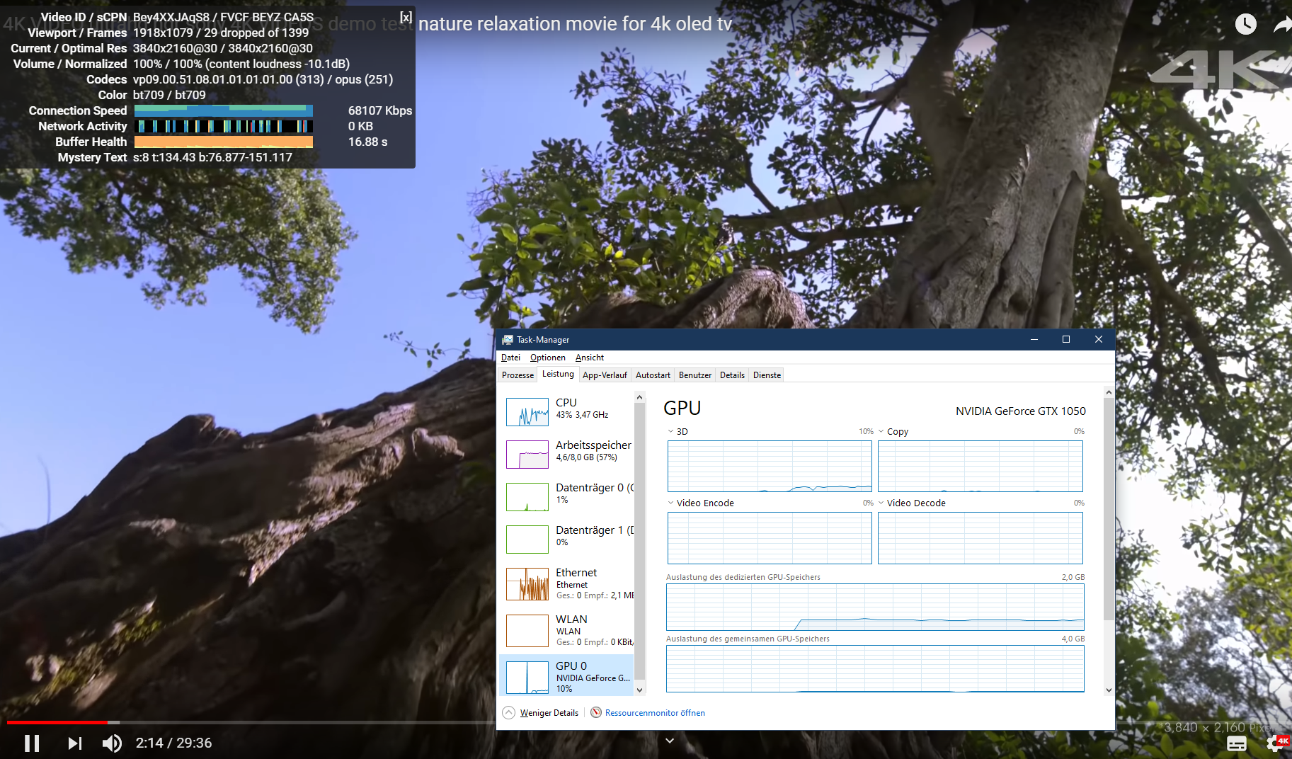

Hallo Forum,
ich bin auf der Suche nach einer Erklärung, weshalb meine GTX 1050 scheinbar bei der Wiedergabe von VP9 enkodierten Videos in Chrome (und Edge) keine Auslastung des Hardware-Decoders erzeugt. Dafür ist die CPU stark ausgelastet :rolleyes:

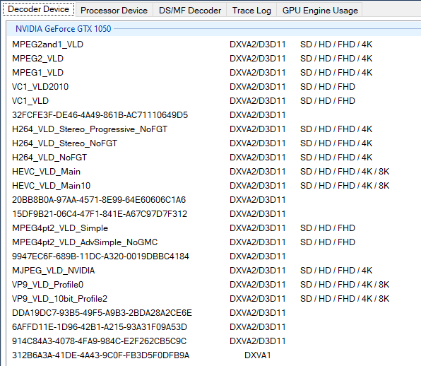

Nach den Angaben des DXVA Checkers und der NV Support Matrix (https://developer.nvidia.com/video-encode-decode-gpu-support-matrix) ist 1050 in der Lage VP9 zu dekodieren.

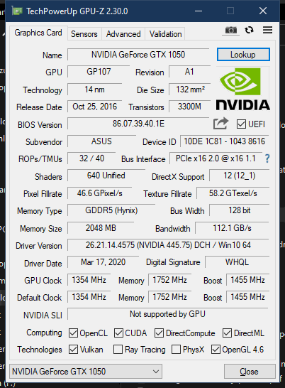

Die Hardware-Beschleunigung durch die GPU in Chrome ist aktiviert, die Treiber sind aktuell.
Übersehe ich etwas bei meinen Überlegungen? Sind eventuell die Angaben des Taskmanagers inkorrekt?

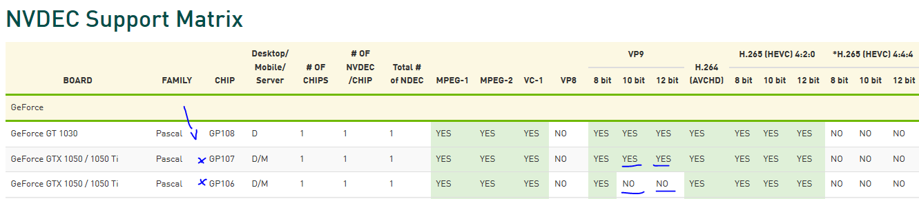

Simanova schrieb:
:heilig::D

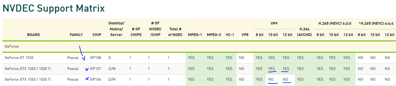

Simanova schrieb:
PS: Schau mal hier, Hab dir auch ein Bild angehangen und das Ganze markiert.
Ursächlich ist also der GP106 Chip der keinen VP9 - 10/12bit Support hat.
https://developer.nvidia.com/video-encode-decode-gpu-support-matrix#Decoder
Der 106er ist m.W.n. nur in den mobilen Karten verbaut. GPU-Z meldet mit auch den 107er Pascal. Deshalb bin ich ja so verwirrt, der Chip in meiner GPU sollte das auf alle Fälle können.

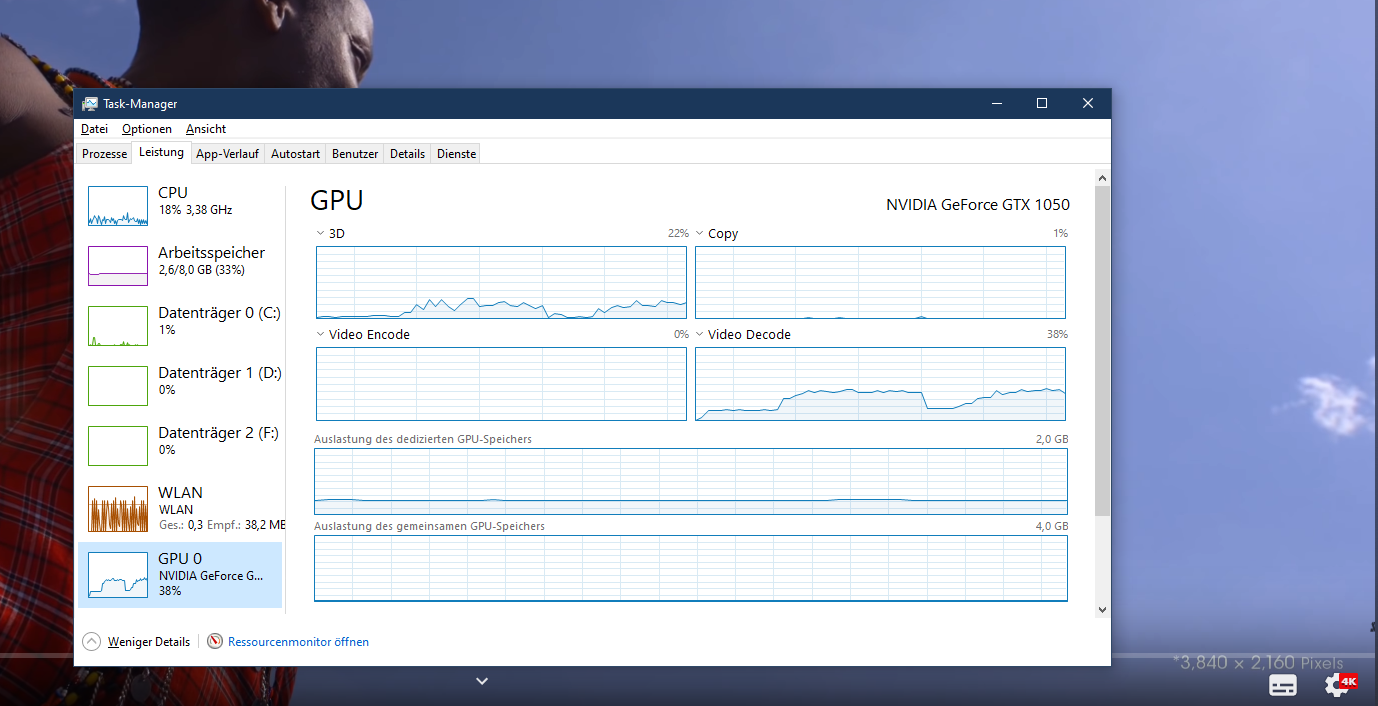

Mein Problem wurde durch die Hilfe aus einem anderen Forum (Hardforum) gelöst.
Hier die Lösung:
MSFT decoupled the VP9 codec (along with H264 and the paid/free H265) a few years back. Do you have the VP9 Video Extensions (from MSFT) installed in the Microsoft Store? Even if you don't have an account, you can still install it (just close and dismiss every attempt they throw at you to sign in or sign up).
Nach Installation der VP9 Video Extensions läuft das Hardware basierte decoding anstandslos und wird im Task Manager von Windows 10 entsprechend abgebildet. Die CPU Last ist um ~40% bei der Wiedergabe von 4k Videos gesunken. :volllol:
Hier noch ein Link zu meinem Thread im Hardforum: https://hardforum.com/threads/gtx-1050-youtube-vp9-hardware-decoding-in-w10-task-manager.1994698/
