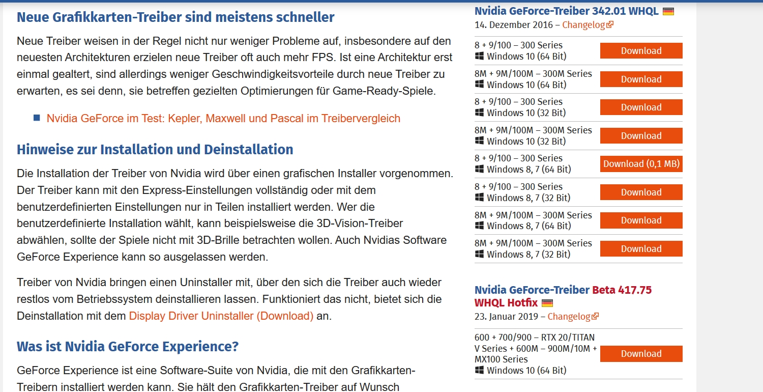

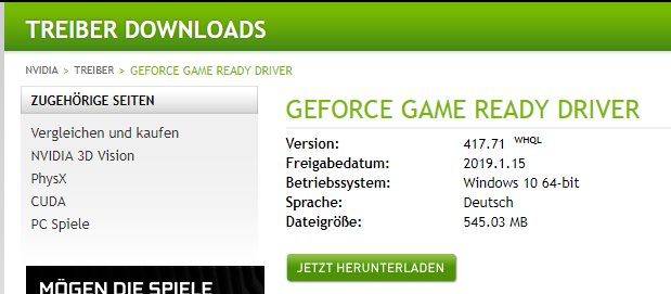

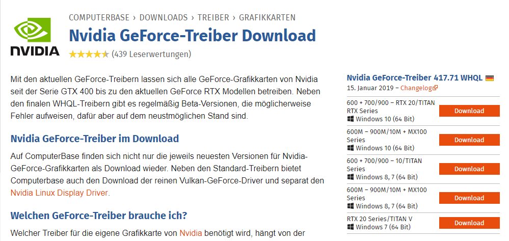

Der 417.75 ist noch nicht (oder nicht mehr) verfügbar. Im Computerbase Artikel steht zwar, man könne den Treiber unterhalb der Meldung runterladen, kommt dann auf eine weitere Seite aber dort ist nur der 417.71 zu finden. Und auch wenn ich bei Nvidia direkt suche gibt es nur den 417.71.

@PatrickS3
Schau mal auf der Computerbase-Seite ganz unten rechts.
P.S.: Danke für den Link! Muss ich morgen mal probieren.
Reaktionen: PatrickS3
Danke, soweit habe ich nicht gescrollt. Wenn das oben mit einem aktuellen Treiber anfängt und dann mit 3xx weiter geht rechne ich nicht damit, dass weiter unten noch ein Beta Treiber kommt, sorry.
Ist doch kein Problem. Ich habe auch etwas länger danach gesucht. Die Logik dahinter wird wohl sein, dass es nicht nach Veröffentlichungsdatum sortiert wurde, sondern nach Status des Treibers (Beta).
Reaktionen: spfccmtftt89
