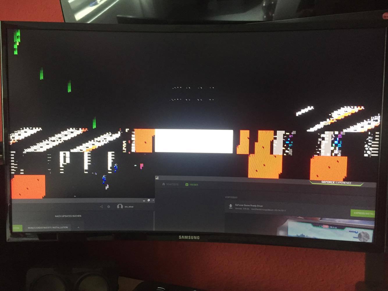

Ich habe mir die Gainward GTX 1070 zugelegt, und habe nun Probleme bei der Installation der Treiber. Bisher lief mein System (GB Z97X SOC Force, i7 4790K und bis vor kurzem GB GTX 560 Ti) soweit fehlerfrei. Bis zum Umbau war bzw. ist noch der Treiber 376.53 installiert. Bei der Neuanschaffung musste natürlich ein neues Netzteil her (bisher: Thermaltake Munich 430W jetzt: Corsair TX650W). Jetzt ist es so: Ich bekomme eine Bild ich kann auch zocken nur immer wenn ich den aktuellen (378.66) oder auch den auf der Hersteller CD mitgelieferten Treiber installiere, endet die Treiberinstallation mit einem Freeze des PCs bzw mit einem komischen Grafikfehler (Foto ist angehängt) und lässt sich nur durch den Steckertod wieder entfernen. Hat irgendjemand eine Idee woran das liegen könnte? Die Installation läuft auch nicht durch wenn man wartet.

Oh, das sieht aber nach defekten VRAM der Karte aus. Da kannst du nix machen, außer als RMA zurück senden, am besten mit so einem Foto.

jup kenn ich von meiner alten 680gtx da hat auch der VRAM das Zeitliche gesegnet gleiches Fehlerbild stimme daher Smily zu, sry
kannst du es noch zurücksenden ? 14 tage ? wenn ja mach das. ansonsten würde ich eine RMA eröffnen
