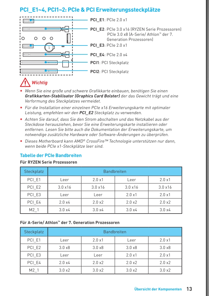

sie läuft warscheins nur in einem Slot mit voller Leistung. Das ist bei fast allen Mainbords so.
Laut Datenblatt hat dein Board 1 x PCIe3 .0 und 1 x PCIe 2.0
Jetzt könntest du auf die Lösung kommen.

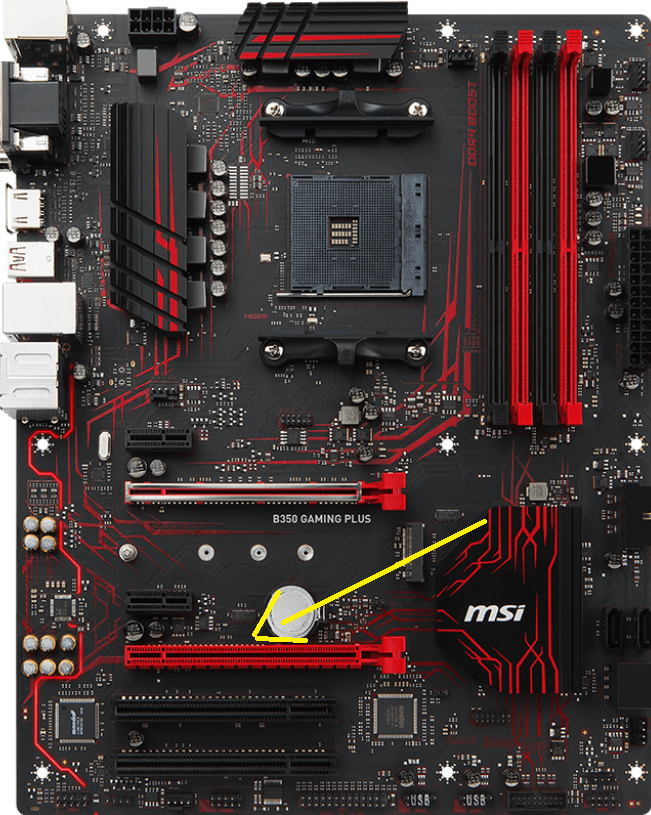

Also sollte ich sie im zweiten Slot stecken lassen? hab da mal ein Foto gemacht im welchen sie mehr Auslastung hat.
Ja genau Fujiyama das ist ja mein Problem denn ich gehe ja mal davon aus das der obere 3.0 ist und der untere 2.0 aber im unteren hab ich halt 71% anstatt wie oben 66%
nein, im oberen Slot hat sie nur 66% Auslastung, also ist dort die Leistung höher!
Schau dir einfach die FPS dazu an. Könnte ja sein das der organisatorische Aufwand im 2. Slot höher ist aber die Fps trotzdem weniger.
is die Performance im 2. Slot auch besser oder ist nur "voll ausgelastet = 100%" = langsamer, ergo der % Wert der Auslastung etwas höher ohne dabei eine Rolle zu spielen?
:freak: worauf dich "Fujiyama" subtil hinführen wollte ist, lasse die Karte im ersten Slot stecken. Nur da wird sie mit PCIe GEN3 angesteuert und kann ihre volle Leistung entfalten.
Gehst du davon aus oder weißt du es?
Was steht auf dem Board an den Slots?

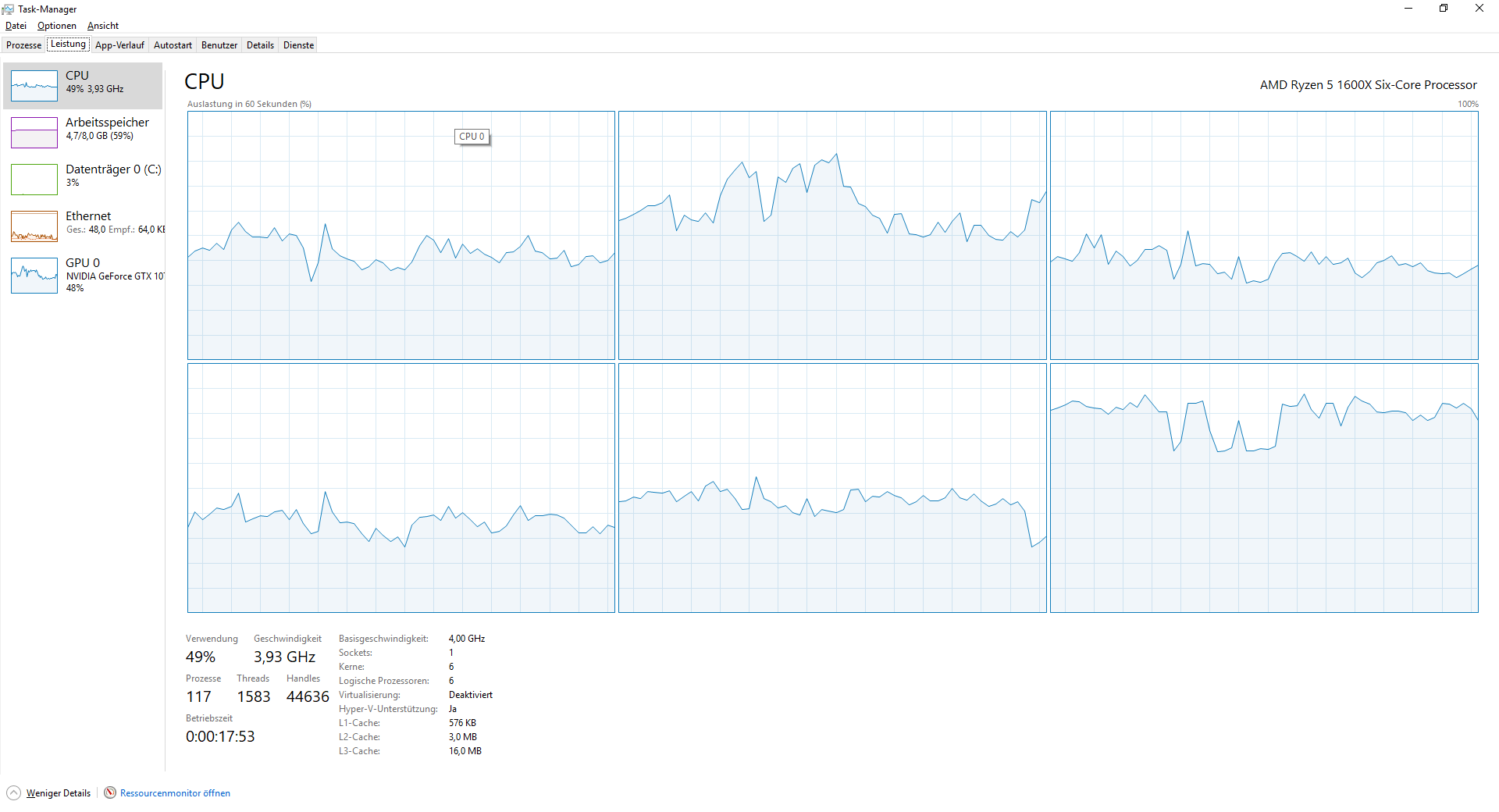

Guten Tag,
ich habe gerade bei deinem Task Manager Screenshot gesehen, dass du bei deinem Ryzen 5 1600x SMT ausgeschaltet hast, da unten rechts steht das du 6 Kerne und 6 Logische Prozessoren hast. Aber normalerweise müsste da stehen 6 Kerne 12 Logische Prozessoren.
Evtl solltest du mal im Bios schauen ob du SMT anschalten kannst. Denn mit 6 Kernen spielt es sich schlechter als mit 12 :D
Grüße Tobi...:D

Tobi...:D schrieb:
Guten Tag,
Grüße Tobi...:D
oder mal in die msconfig schauen:
https://www.computerbase.de/forum/threads/system-zeigt-nur-die-haelfte-der-kerne-an.1510567/

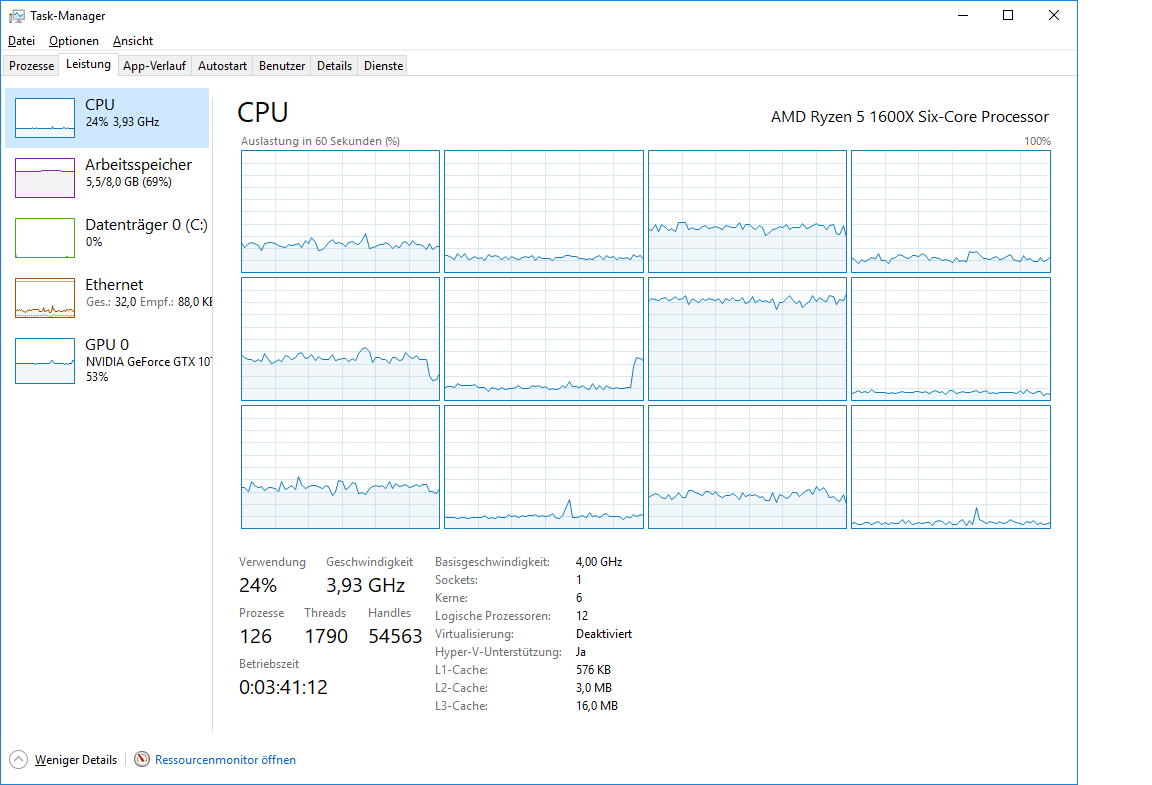

SMT hab ich wieder aktiviert aber keine Besserung.
Msconfig ist alles Standard keine kerne ausgewählt.

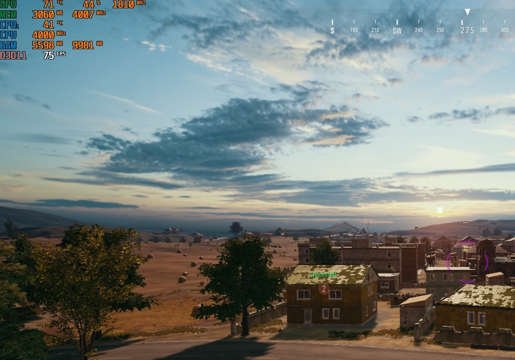

So sieht das aus wenn die FPS runter gehen die karte sich dann langweilt weil die cpu wohl überfordert ist.
FullHD alles Low bis auf Scaling auf 120 mit 100 Scaling hat sie dann noch weniger Auslastung.
Dann geh mit den Settings höher. Habe hier auch mit zwei Maschinen (i7 4770k @ 4,5Ghz und e5649 @4,3GHz), die das gleiche Bild zeigen. Ab und an in den Städten droppen die FPS um 20-30 von 100, zum Teil in die niedrigen 70er. Allerdings liegt auch dort kein GPU Limit vor, die CPUs langweilen sich aber auch im Grunde, da mangelts dem Game einfach an Optimierung.
