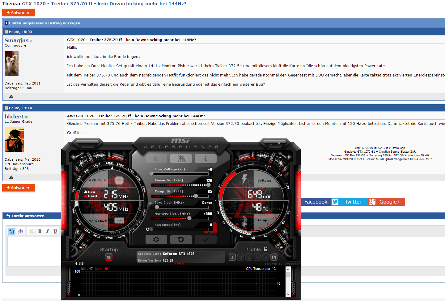

ich wollte mal kurz in die Runde fragen:
Ich habe ein Dual-Monitor-Setup mit einem 144Hz Monitor. Bisher war ich beim Treiber 372.54 und mit diesem läuft die Karte im Idle schön auf dem niedrigsten Powerstate.
Mit dem Treiber 375.70 und auch dem nachfolgenden Hotfix funktioniert das nicht mehr. Ich habe gerade nochmal den Gegentest mit DDU gemacht, aber die Karte taktet trotz aktivierten Energiespareinstellungen mit 873MHz/4007MHz.
Ist das Verhalten derzeit die Regel und gibt es dafür eine Begründung oder ist das einfach ein weiterer Bug?
Gleiches Problem mit 375.76 Hotfix Treiber. Habe das Problem aber schon seit Version 372.70 beobachtet. Einzige Möglichkeit bisher ist den Monitor mit 120 Hz zu betreiben. Dann taktet die Karte auch wieder entsprechend herunter.
Danke für die Information. Ich hatte zwischenzeitlich mal den Nachfolger 372.90 installiert, allerdings hatte ich den schnell wieder heruntergeschmissen, weil es da Probleme mit G-Sync gab. Gut möglich, dass mir der fehlende Idle-Zustand in der kurzen Zeit nicht aufgefallen war.
Der neue Treiber 376.09 behebt meiner eigenen Erfahrung nach das Problem. Mehrere Userberichte bestätigen das.
