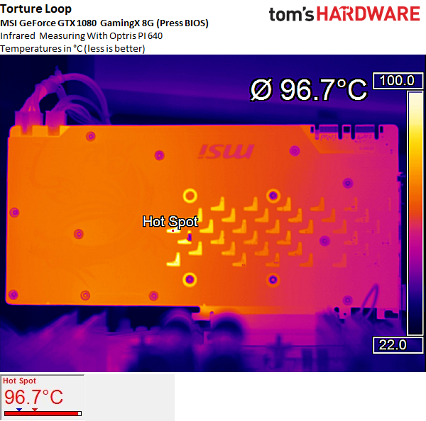

Die 1080 Gaming X wird so warm, dass dies sogar schon gefährliche Werte erreicht.
https://www.tomshw.de/2017/03/29/nvidia-geforce-gtx-1080-gtx-1070-grafikkarten-roundup/11/
Ob das auch auf die 1070TI zutrifft kann ich nicht sagen.
Aber ich würde mir gedanken über nen vernünftigen Kühler machen.
Gerade dieses Bild hier würde mir Gedanken machen, dass der Kühler unterdimensioniert ist.
Sowas lässt sich als Otto-Normalo aber nicht nachvollziehen, da Videospeicher keine Temperatursensoren haben und Infrarotkameras nicht billig sind.

Die 96°C sind nicht am Chip sondern am VRAM/PCB gemessen hinter der Backplate.
Das sind Temperaturen die kein Sensor auslesen kann, da es dort keinen gibt.

Igor von THW schrieb:
Da sich der Betrieb ohne Backplate wie beschrieben schwierig gestaltet (siehe oben), hatten wir zunächst mit Backplate gemessen. Eine der Öffnungen in der Backplate liegt dabei genau über einem der Speichermodule, das wiederum exakt zwischen den VRM und der GPU liegt. Die gemessenen knapp 86°C sind bereits ein klein wenig grenzwertig, zumal es im geschlossenen Gehäuse noch ein klein wenig wärmer werden dürfte (etwa zwei bis drei Kelvin).
Beim Torture-Loop wird es jedoch mit knapp 97°C schon brenzlig, zumal man dann im Gehäuse die 100°C-Marke knackt. Für das siebente Modul besteht dann bereits so etwas wie Lebensgefahr, weil die Temperaturen weit oberhalb der Specs liegen, was auf Dauer kaum der Haltbarkeit dienen dürften.
Ich empfehle die Lektüre des Links. Da beschreibt er das Problem genau.

Also mich würde es schon interessieren, ob mein VRAM sich in gefährlichen Temperaturbereichen bewegt.
Der throttelt nämlich nicht und macht irgendwann die Grätsche.
Die GPU ist in diesem Fall aber relativ uninteressant zumindest was die Haltbarkeit der GPU betrifft.

81°C sollten dich jedenfalls als GPU-Temperatur nicht zu sehr sorgen. Sie hält ja anscheinend den Takt. :) Da du nicht mit Bestimmtheit exakt sagen kann, wie Temps etc. vorher waren, ist die Feststellung eines Deltas schwierig.
Der Hinweis mit dem VRAM ist natürlich durchaus nützlich; man sollte zumindest einmal den Airflow seines Gehäuses betrachten. Wenn der ok ist, würde ich jetzt nicht jedem Grad hinterherrennen. :)
Du kannst ja auch ganz andere Bedingungen haben, als wie sie im Testszenarios des Wärmebildes oben vorlagen.

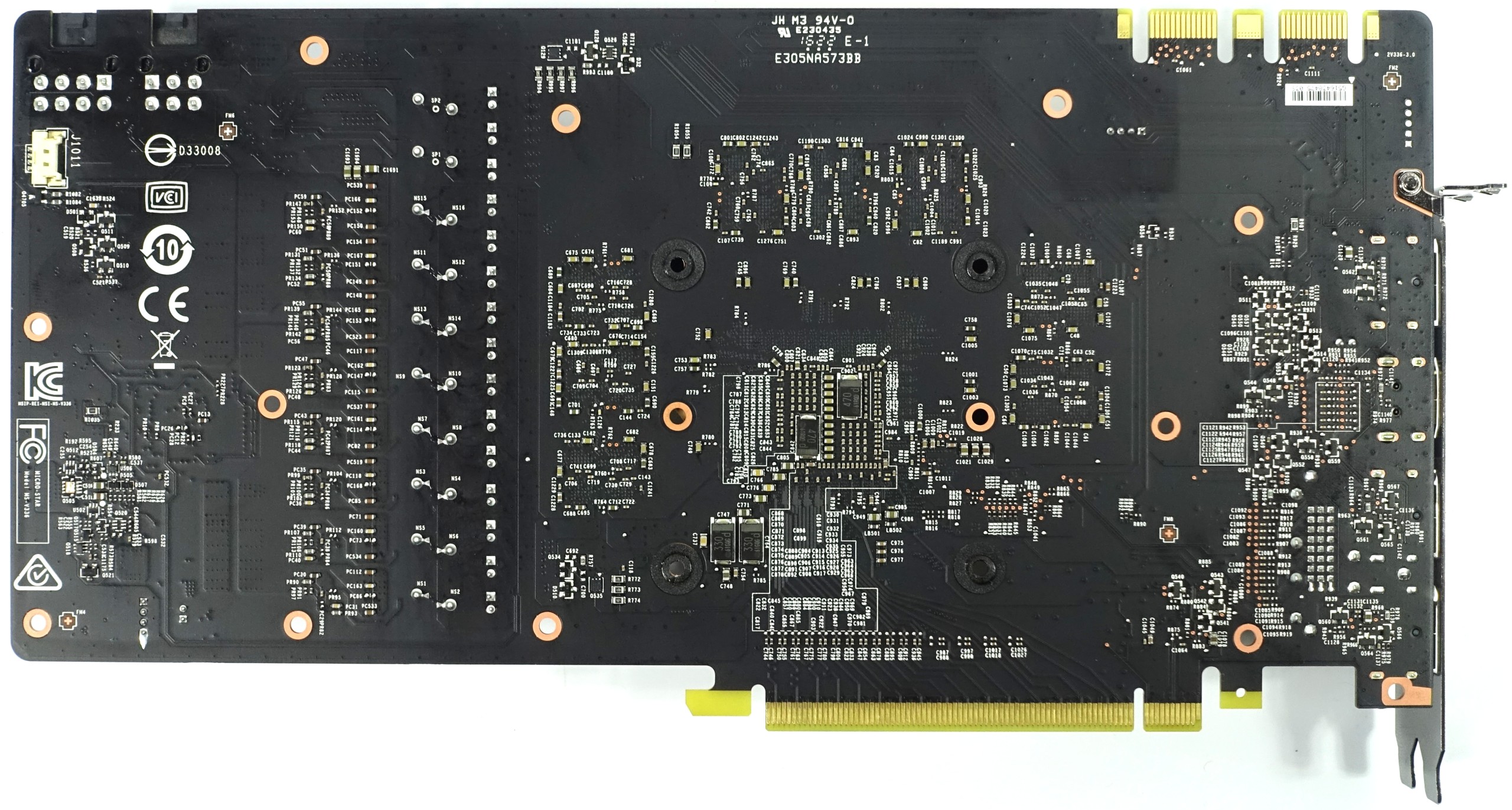

Die MSI 1080(Ti) Gaming X hat auf der Rückseite weder VRMs, noch VRAM.
Die Temperaturen sind, wenn überhaupt nur durch keine Gehäusebelüftung zu erreichen - und ganz nebenbei völlig unbedenklich.
Das sieht Igor zumindest ganz anders.
Offensichtlich trifft das aber nicht auf die 1070TI zu.
