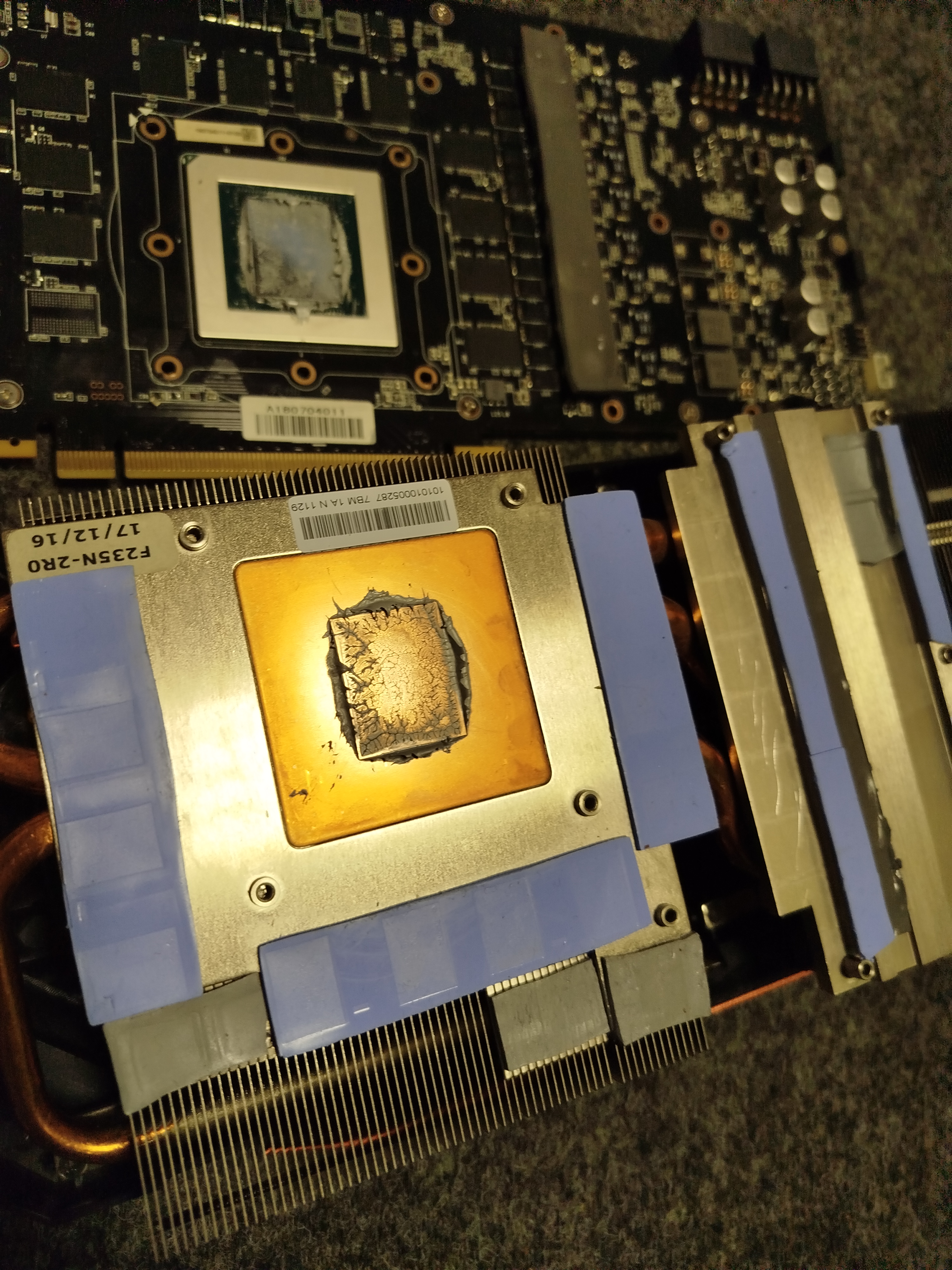

Ich hab auf meiner GTX 1080 TI Gainward Phoenix die wärmeleitpads getauscht da sie mir beim Wechsel gerissen sind und schon brüchtig wahren ich hab dafür 6W/wK genommen aber anscheinend war das zu niedrig da die Backplate sehr heiß wird und die Hotspot Temperatur bei 80C liegt die CPU an sich liegt bei 70C max
Meine Frage ist nun auf was kommt es an wie hoch oder niedrig muss der W/wK wert sein um die Spannungswandler und Chips gut zu kühlen da ich mich selbst mit denn Thema nicht besonders gut auskenne
Und welche dicke brauche ich da genau für die Gainward Phoenix

Am Besten die gleiche > Messen. Zu dünn, dann ist es zwecklos. Falls zu dick (und vorallem zu fest), dann könnte es die Platine beim zusammen schrauben verbiegen/beschädigen.

Die Pads scheinen Kontakt zu haben, wie man an den Abdrücken sieht.
Das hat man wenn es passt oder wenn die pads zu dick sind.
Deine GPU Temperaturen sind ähnlich zu vorher...eher besser....das spricht gegen zu dicke Pads.
Ich würde das so lassen.

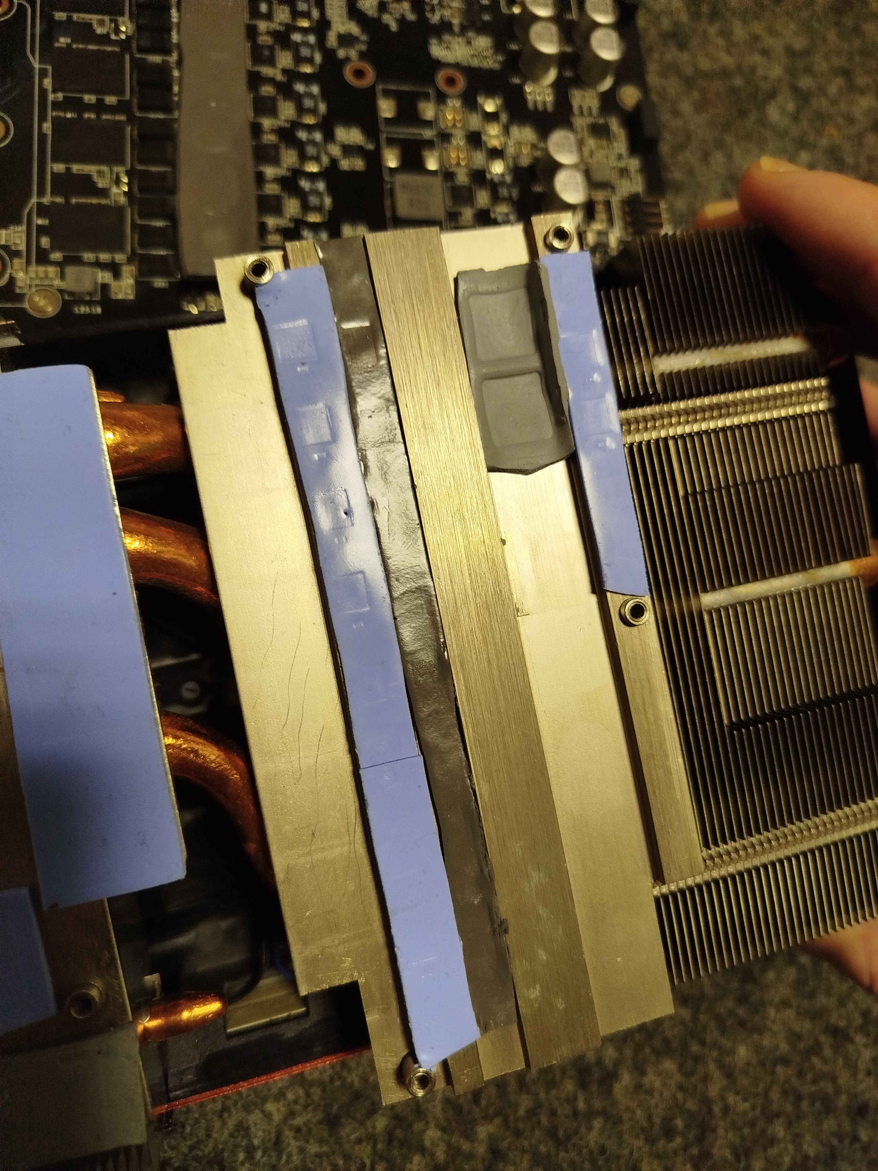

Hast du auch Pads zwischen PCB und Backplate?

Ja zwischen Backplate und PCB sind auch Pads
0,5mm ist viel zu wenig für deine Karte. Mess das mit einem Messschieber aus.
Es sind wahrscheinlich 2,0-2,5mm Pads.
Abgesehen davon, dass es für W/mK keine einheitliche Messmethode gibt und viele Marken hier mit unerreichbaren Werten werben; sollten gute Pads so 5-6 W/mK haben.
Würde auch generell zu ThermalPutty anraten, da man damit immer die richtige Dicke hat und keinen Druck auf die Bauteile ausübt, wenn die Härte nicht passt.

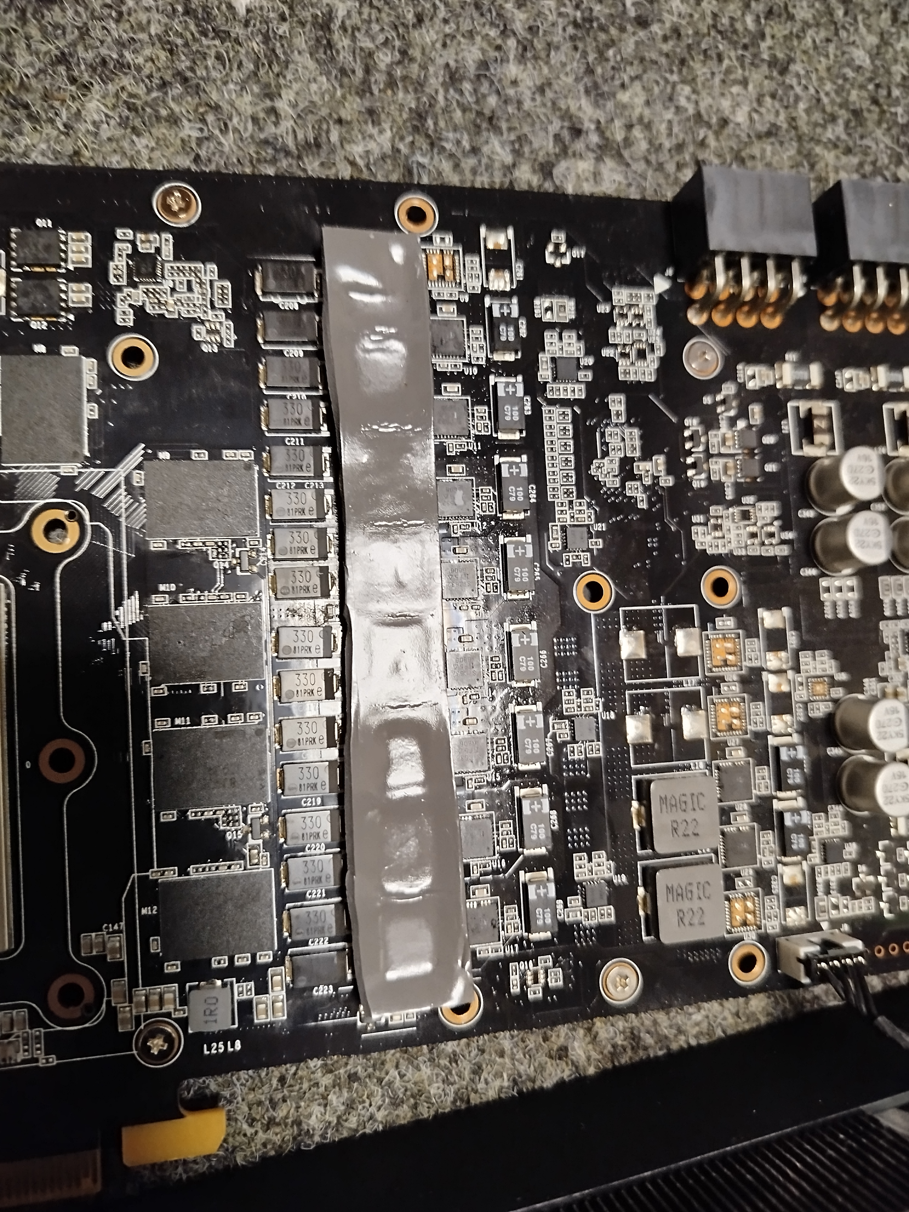

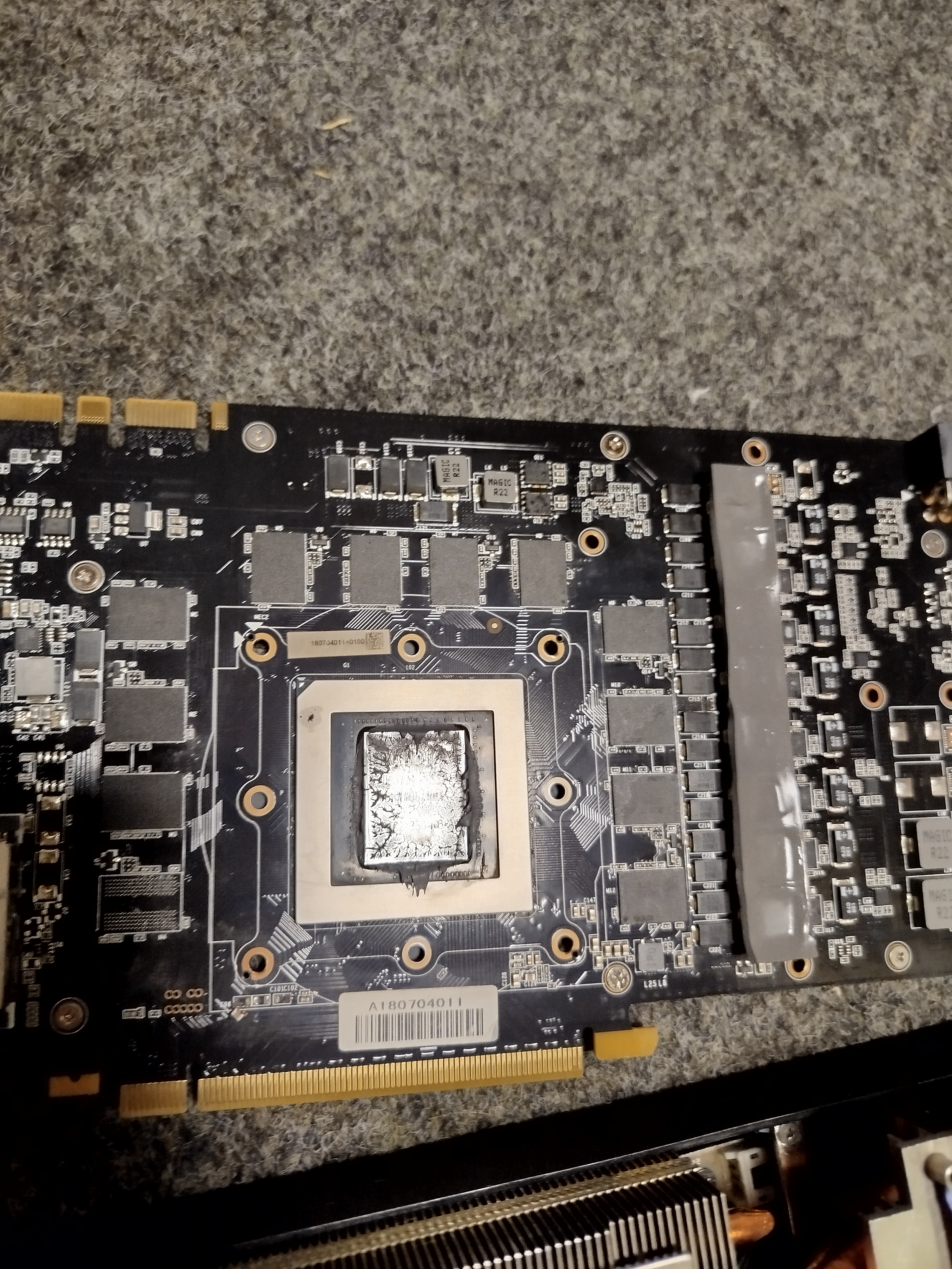

Die WLP sieht auch komplett fertig aus. Sollte wohl gleich miterneuert werden.
fully agree, wobei ich denke, dass das die Intialbilder beim ersten öffnen waren. Wenn er sich schon Gedanken um die SpaWas macht, wird er mit Sicherheit nicht einfach die GPU in dem Zustand wieder mit dem Kühler verbinden.
