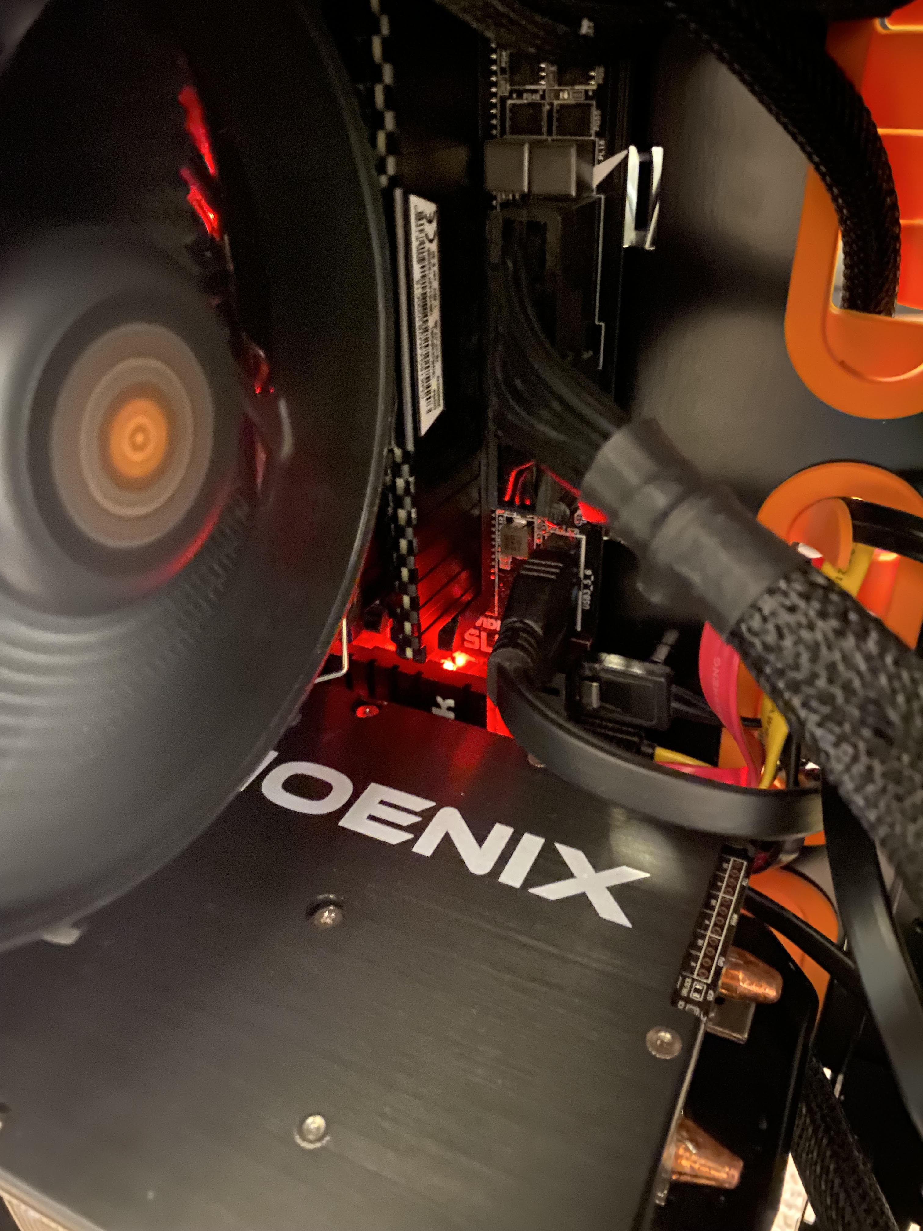

Leider blinkt seit dem eine LED rot (s. Anhang 1) und die Grafikkarte blinkt zum Start des PCs einmal rot und einmal blau.

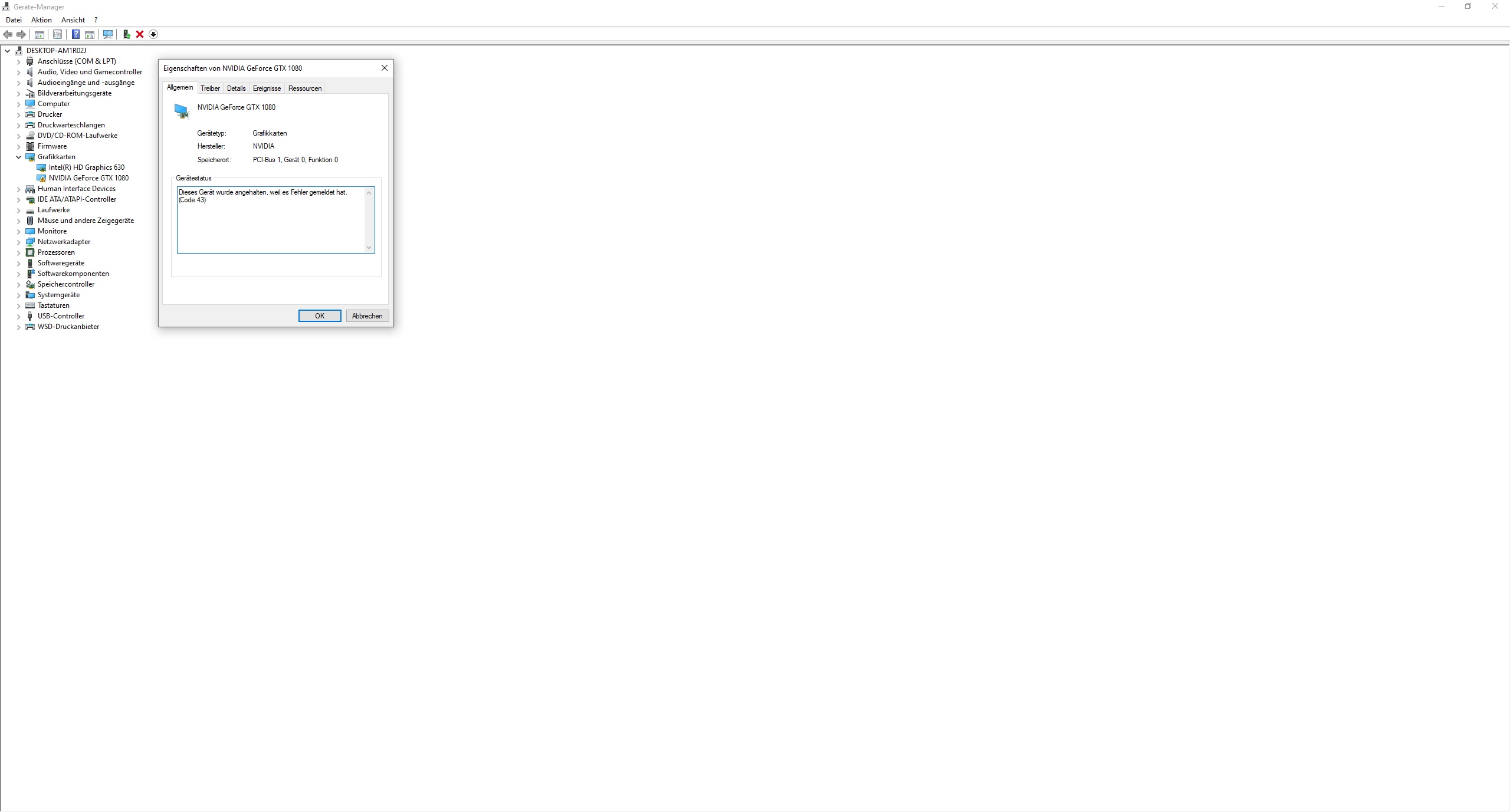

Der Geräte-Manager erkennt die GTX 1080, jedoch mit einem Fehler. (s. Anhang 2)
Beim Betrieb in Windows über HDMI lässt die Grafikkarte nur eine Auflösung i.H.v. 1024*768 zu und bildet nach einiger Zeit Artefakte, vermutlich da die Lüfter nicht drehen.

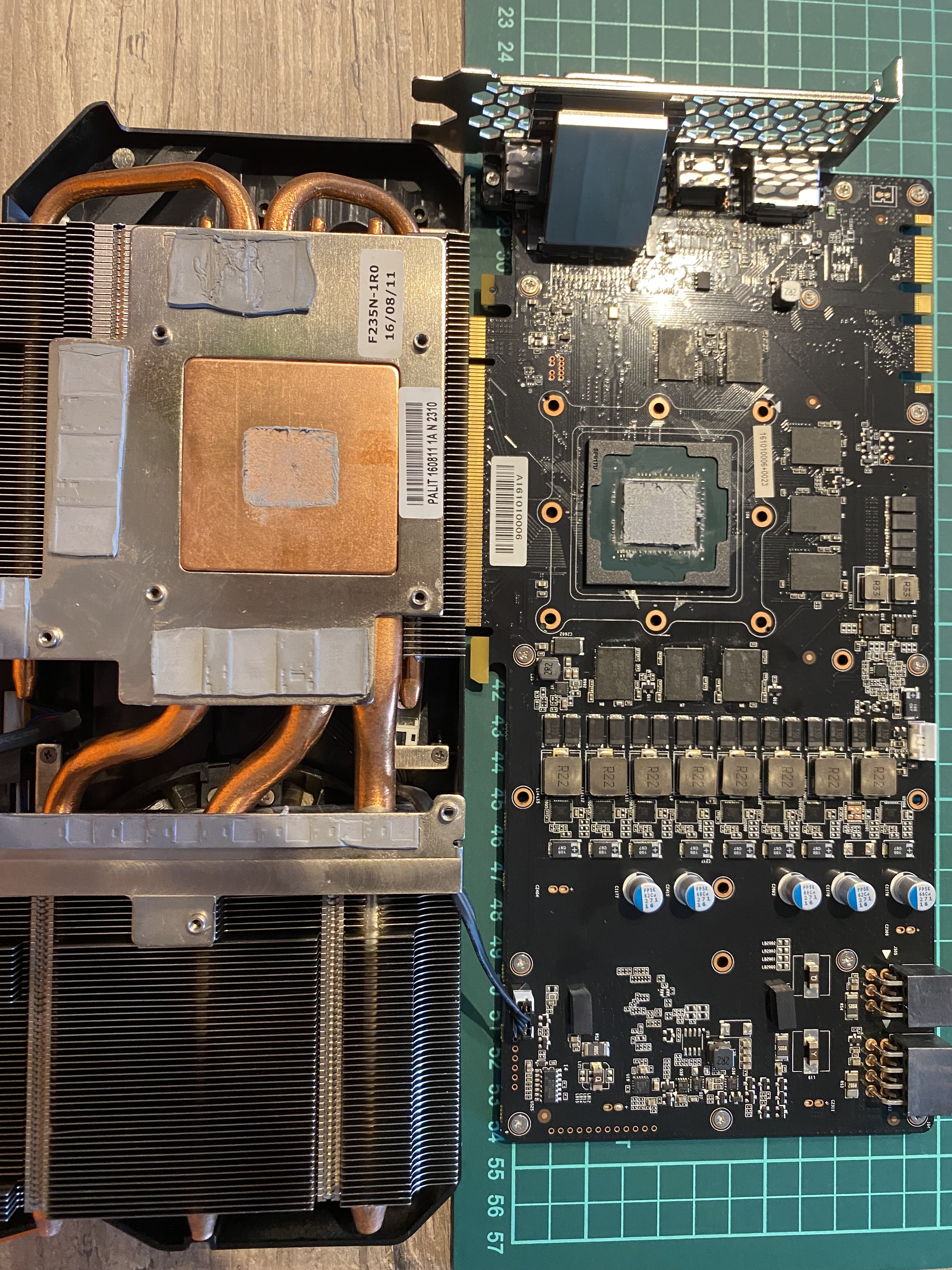

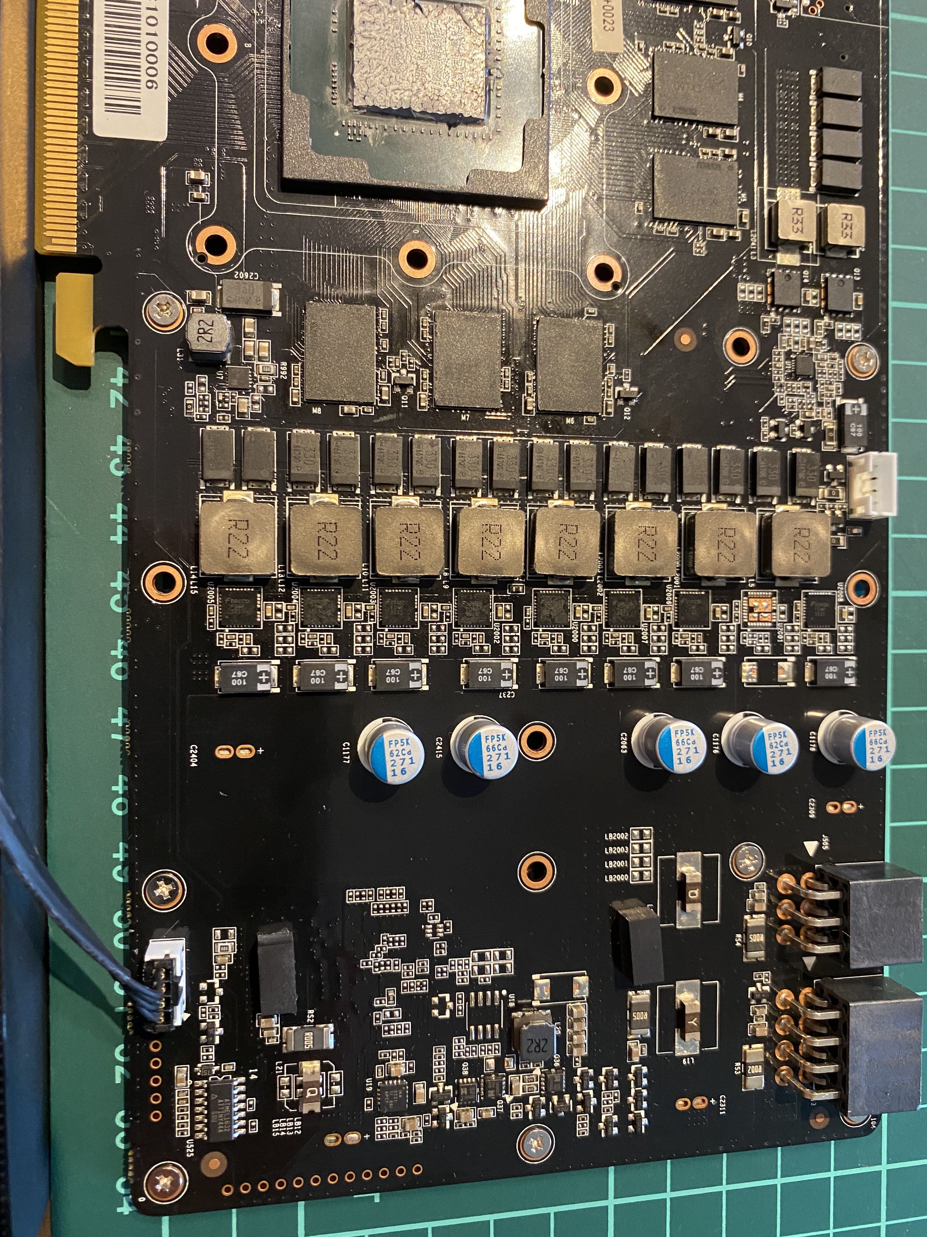

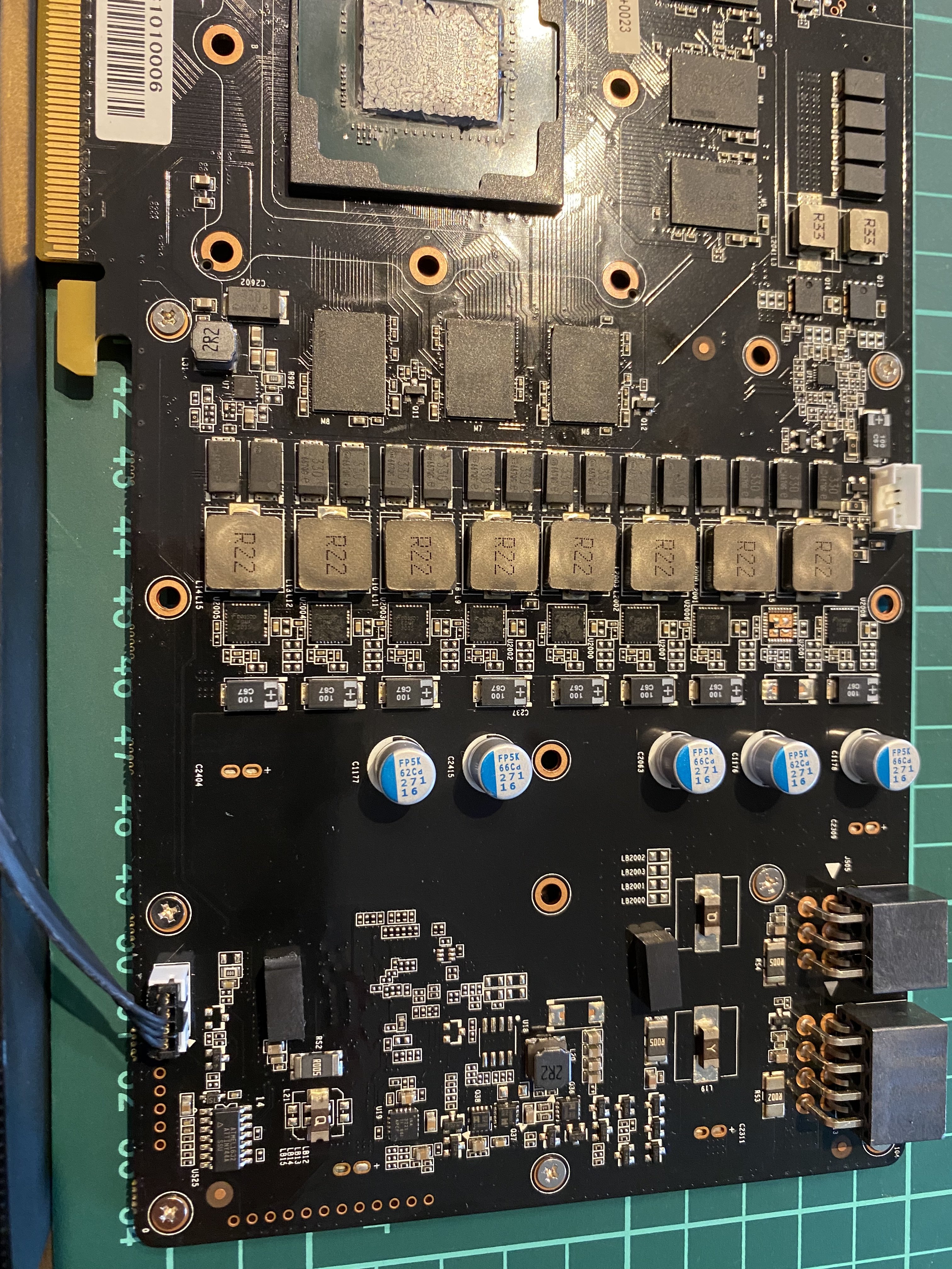

Anbei nochmal 2 Bilder vom PCB und dem Kühlkörper, in der Hoffnung, dass einer von euch vielleicht was erkennt.
LG
elFRiNK

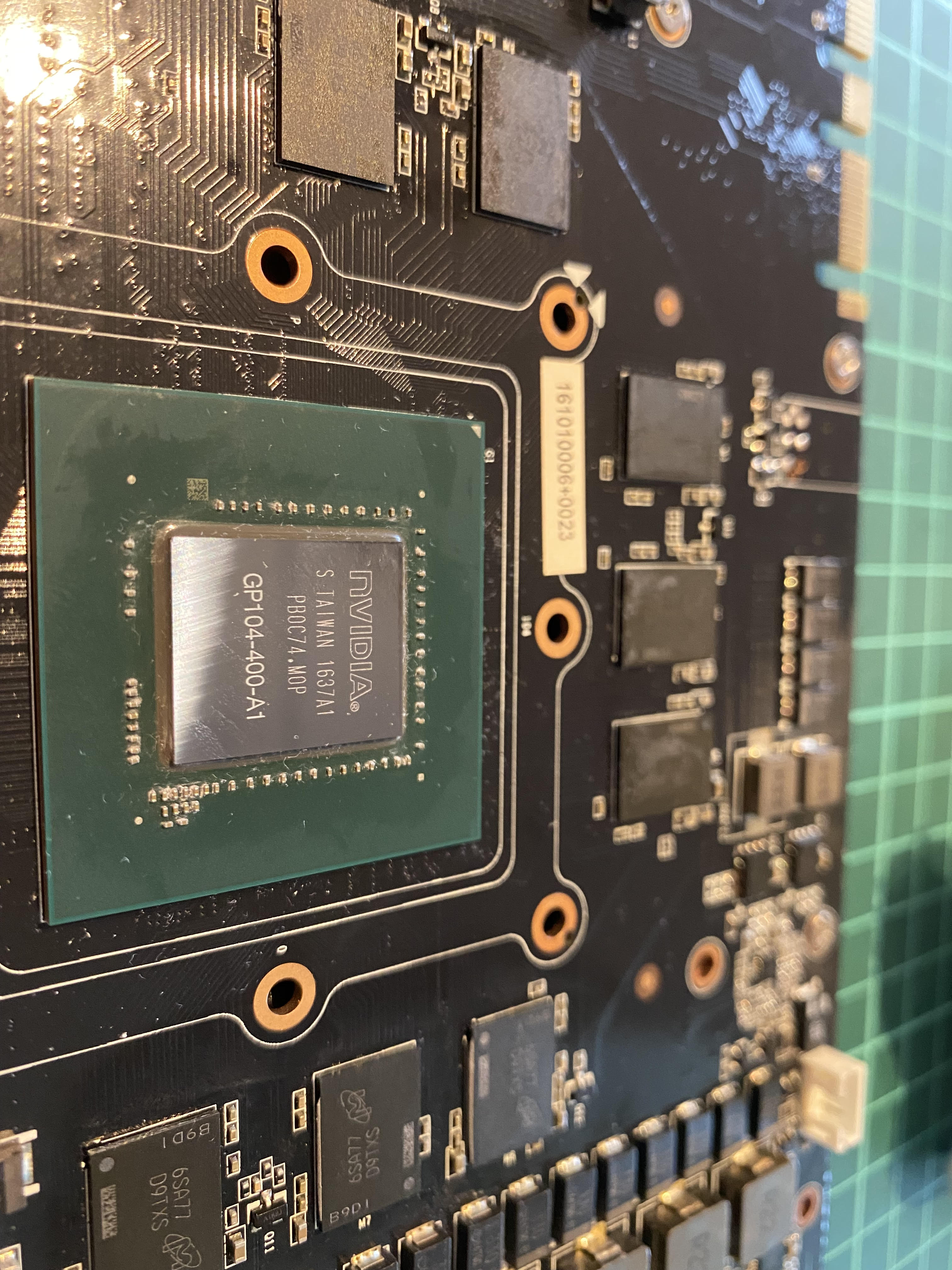

backen könnte helfen - rate ich dennoch dringend davon ab, da man damit kein gescheites reflow hinbekommt, viele andere teile auf der Karte leiden, leute die karten reparieren nehen gebackte karten nicht an da man folgeschäden durch zu hohe backtemperatur nicht ausschließen kann, und backen hilft auch nicht auf dauer weil es kein gescheites reflow ist da kein flussmittel genutzt wird um die oxidschicht an den lötkugeln aufzubrechen damit sich das Lot auch richtig neu verbindet und nicht nur zusammen gekleistert wird.
bei den Palit/Gainward ist es erfahrungsgemäß meist die linke obere ecke vom GPU Package worunter es die gebrochenen lötstellen gibt
Reaktionen: UNDERESTIMATED
Ich meinte eigentlich ohne WLP, aber nun ja.
Die WLP hat aber keinen metallischen Antiel, oder?
Reparatur in der Nähe ab 200 €, aus wirtschaftlicher Sicht leider nicht sinnvoll.
Siehe Anhang.
WLP ist Arctic MX-4.
