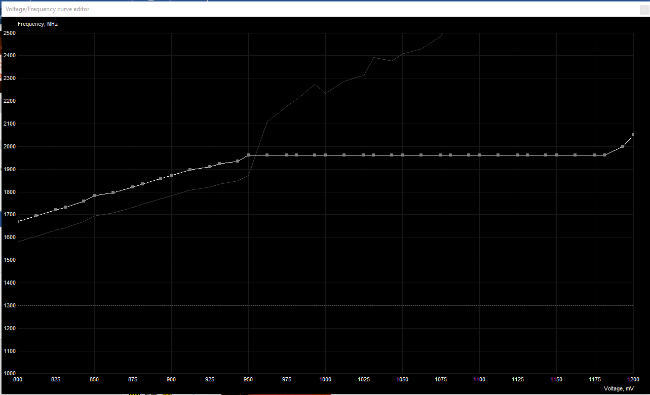

Hallo zusammen.
Seit der GTX 1080 usw. kann man ja im Afterburner die Spannungskurve genau einstellen. Ich übertakte schon seit AMDs erster Athlon Serie meine Hardware, jedoch ist mir OC+UV gleichzeitig bei Grakas noch fremd. Hab hierzu eineige Beiträge und Youtube-Videos angesehen, bin mir jedoch noch unsicher.
Stimmt die Kurve so? Warum ist am Ende der Skala nochmal ein Anstieg? Wär schön, wenn jemand seinen Segen gibt, der sich da auskennt.
Grüße

Zu deiner Frage:
Jede Grafikkarte ist anders. Da kann man keine pauschale Aussage fällen. Dass am Ende der "Curve" noch ein Zwirbel nach oben geht, hatte ich ebenfalls. Das macht nichts, so weit ich das beurteilen konnte.
Dass du 2100 MHz bei 975mv schaffst, wage ich stark zu bezweifeln.
Nach ein wenig testen musste ich gerade auch wieder runter. AM Ende wären es ca. 30MHz die ich rausholen konnte ohne Powertarget zu erhöhen.
Hab jetzt alles in der Kurve wieder auf Standard, bin auf 2GHz runter aber das Powertarget auf 95% gestellt und die GPU hält bei BF1 und Witcher3 die 2GHz. Ich glaube ich lasse es so.
Bei 120% Powertarget macht sie 2050MHz. ICh glaub da spare ich lieber ein wenig Strom und lasse 2GHz^^
Das es am Ende nach oben geht ist ein BUG vom Afterbruner seid einiger zeit. Hat aber keinen Einfluss auf die Einstellung.
Bei der Kurve ist es wichtig das du mit shift die Gesamte Kurve nach oben ziehst und nicht nur einzelne Punkte darin, der rest wird nach unten gezogen.

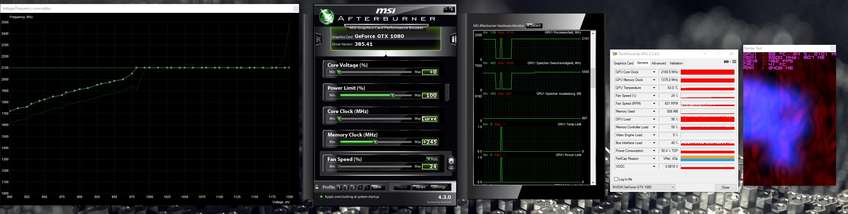

Hier mal ein Setting von mir: dasdas.png
Läuft so stabil und die Grafikkarte bleibt bei angepasster Lüfter kurve auch leise (ohne dauerhaften Drehzahlwechsel...)
PT und TT auf max. Speicher leicht um ca. 400 Übertaktet.
