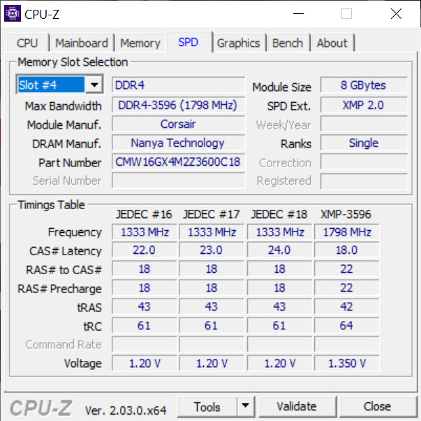

Kannst du Screenshots von CPU-Z SPD Slot 2 und 3 machen? Damit sollte man sehen ob die Kits überhaupt korrekt paarweiße stecken. Es kann bei unterschiedlichen ICs auch helfen zu alternieren welche der beiden dann in 2/4 stecken.

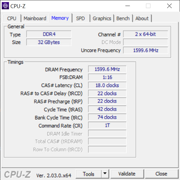

Habe Sie jetzt auf 3200 laufen und ist stabil.
Hier noch die gewünschen Pics.
Sollte ich trotzdem auf 2x16GB 3200MHz wechseln?

Habe jetzt nur das X-AMP Profil manuell auf 3200 gestellt.
Wenn ich die Timings manuell auf die oben angegebenen Werte ändere, fährt der PC nicht mehr hoch.
Und wenn also neue 2x16GB nichts bringen, werde ich dies nun so belassen.
