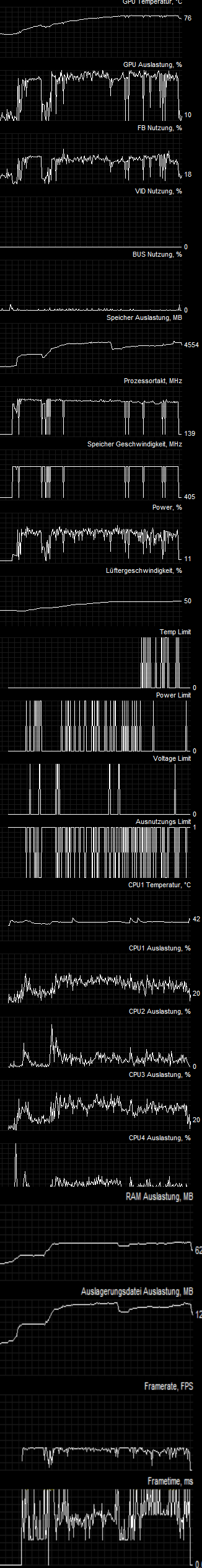

Ich hoffe man kann es sehen. Das war nun eben beim Spielen von Pubg. Es sind alle Optimierungen am Bildschirm ausgeschaltet (Freesync, Schwarzwertstabilisator, Spielmodus, Reaktionszeit)
Dieses "Auf und ab" ist immer konstant zur Framerate, die dann kurze Zeit im Keller ist. :(

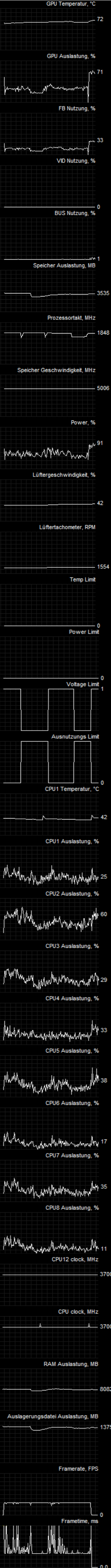

Gleicher Scan bei FullHD Auflösung. Keine drastischen Einbrüche. Er geht zwar ab und zu auf 45 FPS, aber nur kurz und das Bild stockt nicht einmal...Ich habe nicht alle CPU Kerne dargestellt, da sie sich gleichen weitesgehend.
