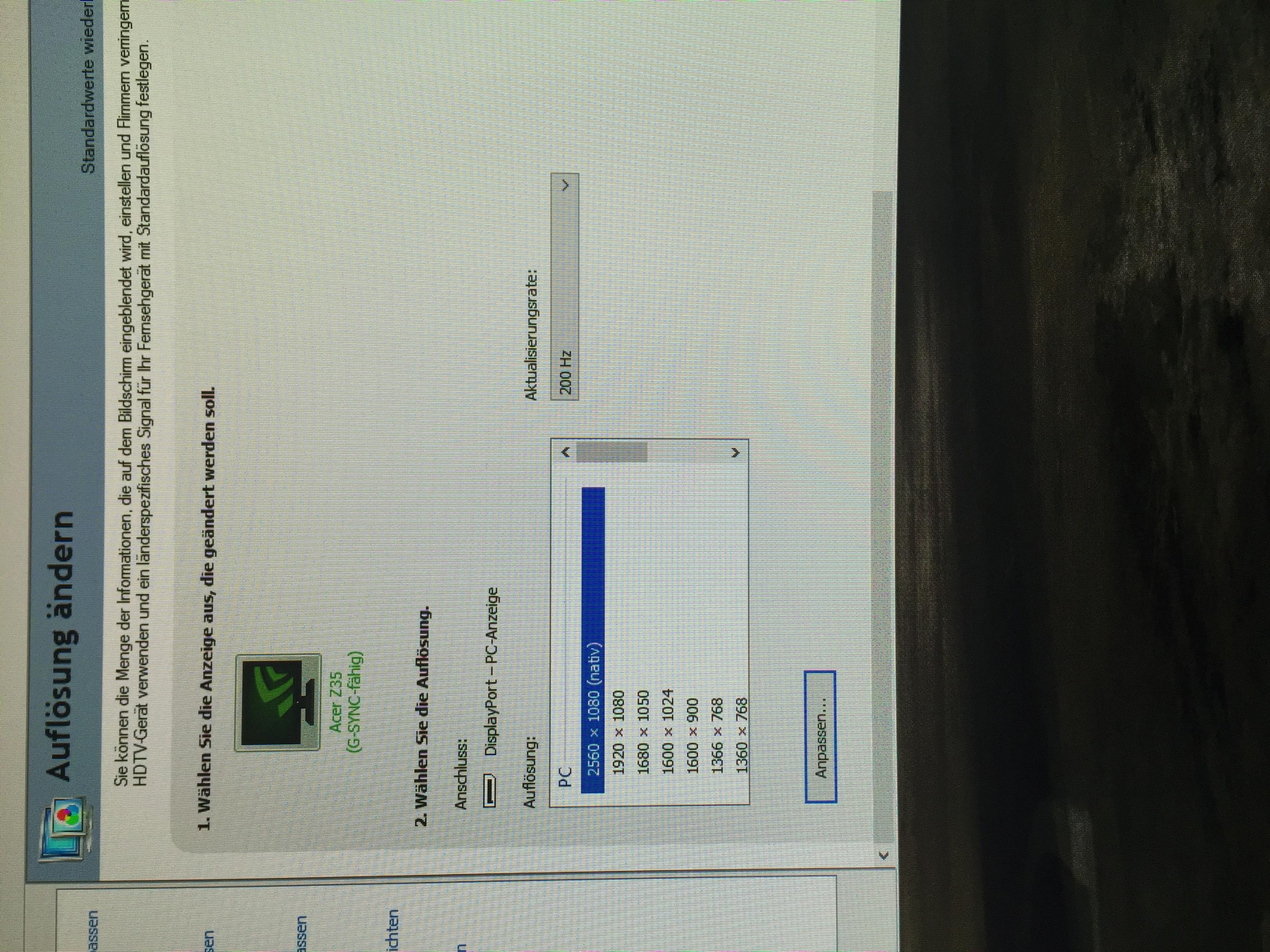

Willi-Fi schrieb:
Das Zirpen ist unter Last ein Problem, dass mit steigender FPS Zahl zunimmt. Meine Asus 970 hatte das. Meine Asus 980 Ti hat das. Meine billige 1070 hat das nicht mehr.
btw: 200hz gibt es nicht.
Ich habe jetzt auch akzeptiert das es so ist...Geht ja nur los mit dem gezirpe wenn ich zocke und da habe ich ja meistens Ton über Lautsprecher und Headset, also höre ich es nur wenn ich das Spiel minimiere und auf dem Desktop bin. Und schließlich ist es mir 2 Monate nicht aufgefallen bis ich die Gehäusewand offen hatte xD
