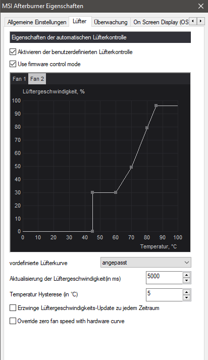

Meine grafikkarten lüfter drehen sich 2 sekunden hören dann auf 2sekunden dann drehen sie immer 2 sekunden und dann hören sie auf Und das dann immer soweiter
Ich habe bereits eine lüfterkurve auf MSI Afterburner gemacht

Setz die Kurve mal 'flacher', beginnend bei 20 bis 30%. Weiß nicht, welche Spannung Deine Lüfter zum richtigen Anlaufen brauchen.
Reaktionen: xy1337
Treten die Probleme auch auf, wenn die du Lüfter nicht manuell über den MSI-Afterburner steuerst?
Teste mal im MSI-Afterburner ab wie viel % die Lüfter deiner Grafikkarte überhaupt anlaufen, ohne dass die Drehzahl wieder einbricht. Auf den ermittelten Wert würde ich mindesten 5 % draufschlagen und das als Minimalwert für deine Lüfterkurve verwenden. Also wenn die Lüfter bei 23 % Starten, 28 % ab 0°C im Afterburner einstellen. Ab 50 oder 60°C können die Lüfter dann schneller werden.
Reaktionen: Clark79
Es wird eine Temperatur erreicht welche die Lüfter startet, und dann wieder direkt durch die Lüftung unterschritten .. du sagst alle 2 Sekunden .. Deine Aktualisierungsrate liegt auch bei 3 Sekunden ..
Versuch mal eine Hysterese mit ein zu stellen damit dieser Effekt nicht entsteht .. von ca 5°C
damit die Temperatur erstmal mindesten 5 Grad abfallen muss bevor die Kühlung direkt wieder aus geht.
Reaktionen: Claus45 und Clark79

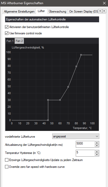

Ich habe jetzt alles so gemacht wie du es sagst und wie es in dem Bild ist aber es hört nicht auf
Inklusive Hysterese? Die ist wichtig.
Dann versuche doch mal bereits bei 0 Grad mit 30% zu starten und schau, ob die Lüfter dann durchgängig laufen
