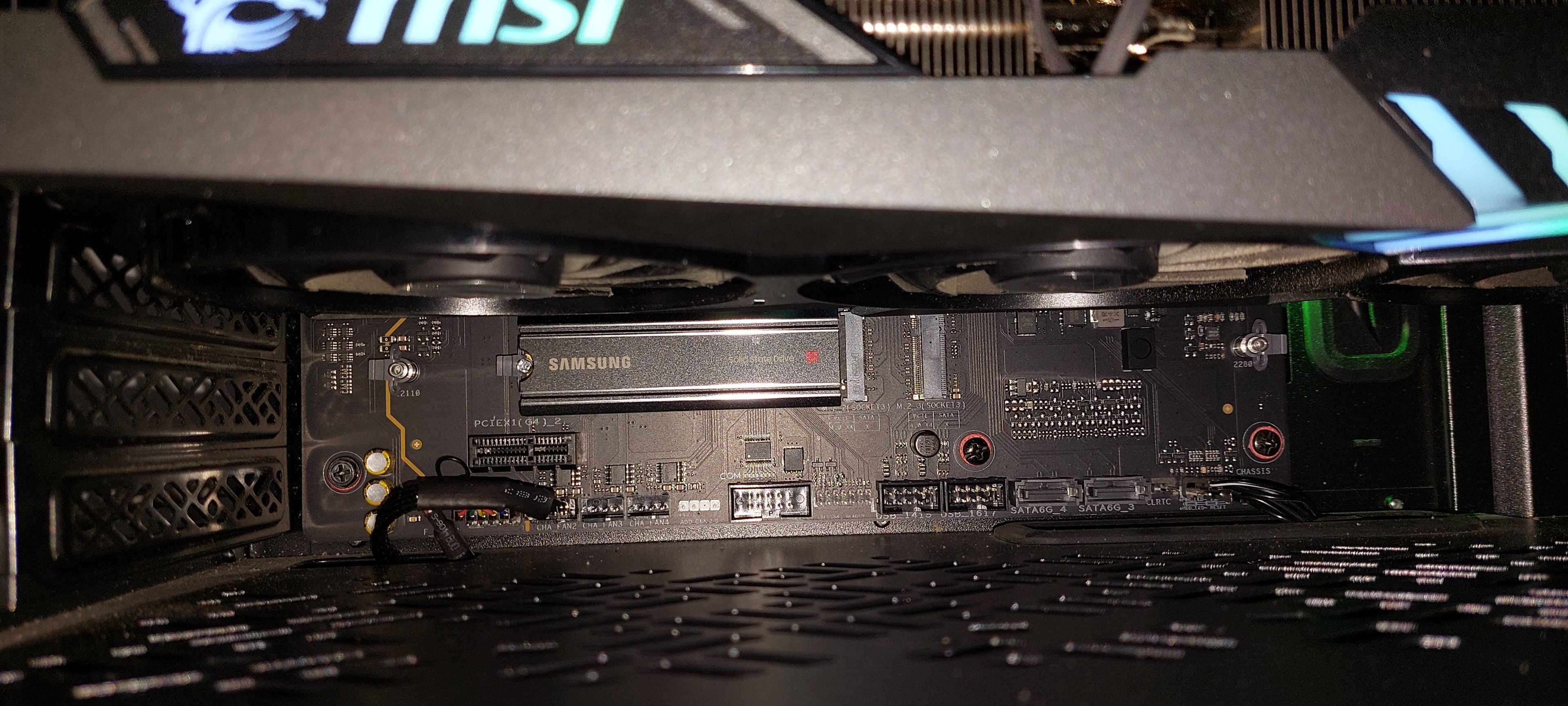

Nach dem Umstieg auf ein neues AM5 System machen die Lüfter der 4090 plötzlich Probleme. Im Idle ist alles gut, da drehen sich die Lüfter ja nicht, aber sobald ich per MSI Afterburner die Lüfter drehen lasse (30%) und auch unter Last, dreht der linke Lüfter wohl mit 100%, der Mittlere dreht sich nicht und der Rechte scheint sich normal zu drehen.
Also auch im Idle wenn die Temperaturen gering sind und ich nur per Afterburner manuell die Lüfter drehen lasse.
Im alten AM4 System hatte die Graka noch normal funktioniert.
Da ich ehrlich gesagt nicht weiß was ich da machen soll, habe ich eigentlich noch nichts unternommen.

Habe nochmal geschaut, da ist kein Kabel im Weg.
Der Übeltäter ist ganz klar der linke Lüfter. Der ändert auch seine Lautstärke nicht ob ich die Lüfter auf 30 oder 100% laufen lasse, obwohl im Afterburner die Prozent und die Drehzahl korrekt angezeigt wird (also selbe wie beim rechten Lüfter).
Hab auch die Fingerprobe gemacht, also Lüfter mal gebremst und der Linke ist der Laute als wenn er mit 100 % Prozent drehen würde. Der rechte Lüfter hat normale Lautstärke.
Hier noch Bilder

Beim Umbau zuviel Druck auf den Lüfter, z.B. beim Händeln mit der Grafikkarte? Ansonsten wäre ein Bild mit Draufsicht auf die Lüfter hilfreich.
Boote mal nen Live Linux und guck wie sich die Lüfter da verhalten.
Oder AB deinstallieren und testweise bei der GPU alles auf Stock lassen.

@LuminousVision AB deinstalliert und über die Nvidia App die Lüfter gesteuert. Leider dasselbe Ergebnis wie mit AB. Sobald ich auf manuell gehe und die Lüfter angehen, dreht der eine Lüfter durch bzw. ist sehr laut.
Was ist denn, wenn du alles auf Auto lässt? Und wie sind die temps (z.B. mit HWInfo64 auslesen)?

Dann klingt es danach, dass die Lüftersteuerung auf der GPU einen weg hat.
Kannst du sie noch mal auf dem AM4-System testen? Wie sieht es aus, wenn du die Lüfter mit dem Finger "anschiebst"?
Schau auch mal, ob das Kabel für die Lüfter an der GPU richtig fest sitzt.
Im Netz habe ich zu einer MSI RTX4090 Gaming X Trio einen Beitrag gefunden, da lief der linke Lüfter auch immer auf 100%. Am Ende war es eine RMA und wohl ein damals öfter aufgefallener Fehler.

Einfach die Karte mal mit Default Settings laufen lassen…wie sieht es denn dann aus?
(Das heißt: Afterburner testweise auch einmal vollständig deinstallieren)
Ich erinnere mich, dass ich meine 4090 Master auch nicht gescheit geregelt bekommen habe (auch weil eben nur zwei statt drei Lüfter ausgelesen wurden).
Im Silent BIOS und PL auf 90% war sie mir dann im Auto-Betrieb leise genug.

Ich tippe darauf, dass der eine Lüfter defekt ist.
Wir hatten das mal mit einer ASUS RTX 3080.
Da habe ich bei Amazon neue Lüfter gekauft und alle 3 ausgetauscht. Danach lief alles wieder normal.
