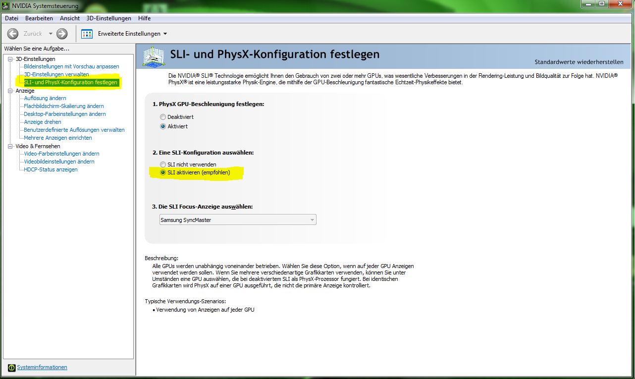

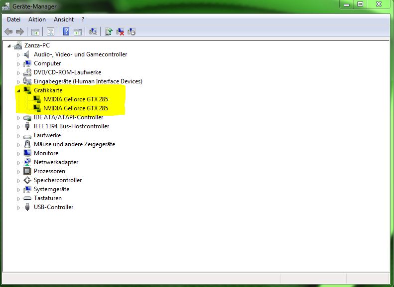

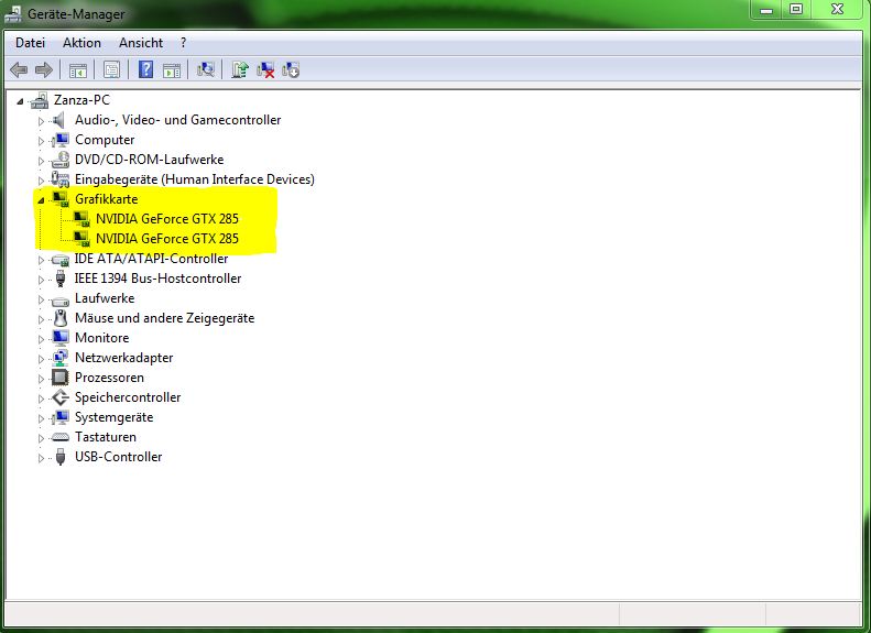

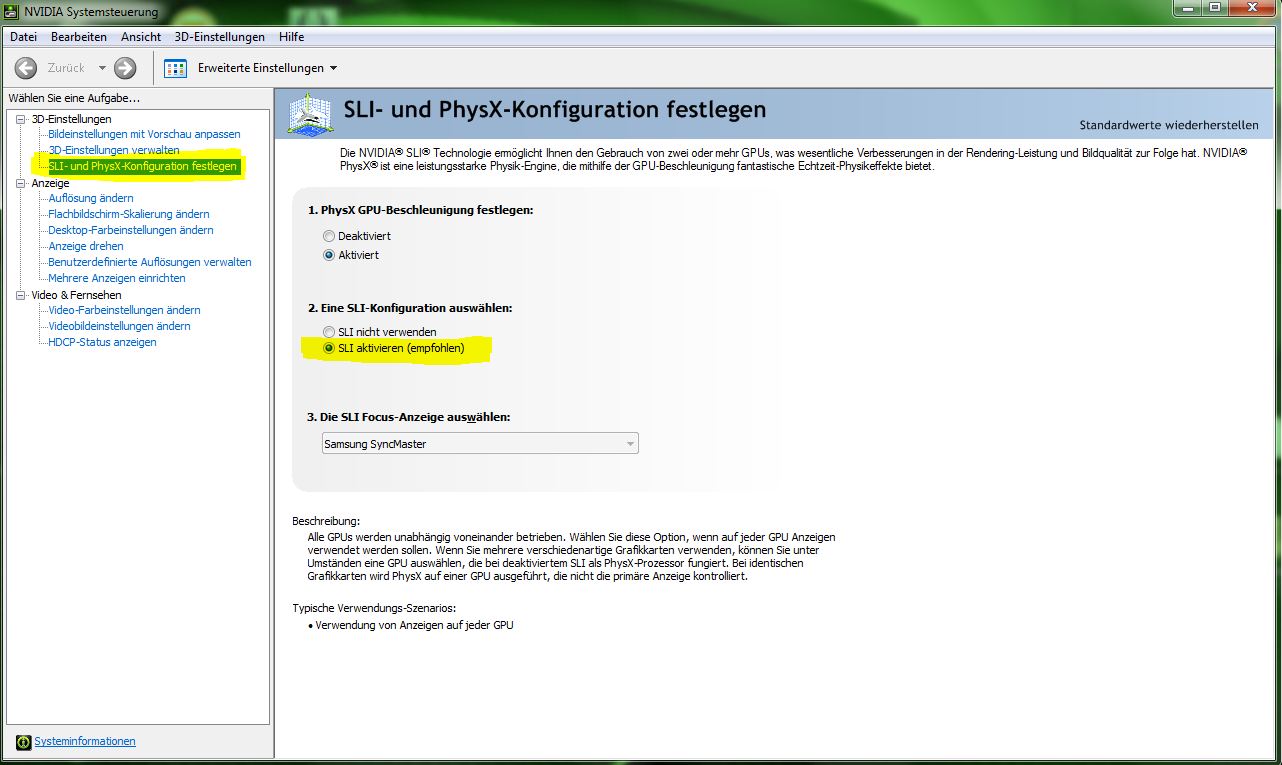

versuche einfach das ganze so.
Alle Treiber für die Karte Deinstallieren PC neu starten
danach mit Driver Sweeper alle Reste säubern PC neu starten.
Jetzt PC runterfahren, alle Karten ausbauen und jetzt nur noch eine Einbauen.
PC hochfahren, denn Neusten Treiber Installieren ( 185.85 Vista 64Bit ) PC Neustart.
Jetzt gucken ob alles mit nur einer Karte läuft, wenn alles ok ist.
PC runterfahren, die zweite Karte einbauen alle Strom Anschlüsse anschließen von Beiden Karten und die SLI Brücke.
PC starten und in Geräte-Manager prüfen ob alle beide Karten erkannt werden, Wichtig: beide Karten mussen im Manager angezeigt werden
wenn ja dann Nvidia Steuerung öffnen und wenn alles ok ist muss im Menü die Funktion geben wo du SLI aktivieren kannst.
