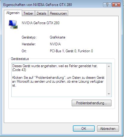

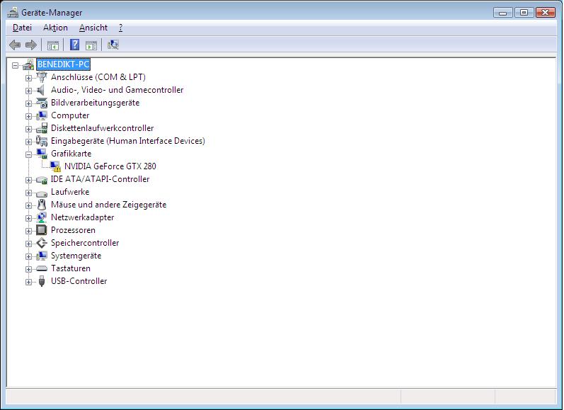

Nachdem ich mit meinem alten System bereits Probleme mit meiner GTX 280 hatte, habe ich jetzt Probleme mit den Treibern. Dies äußert sich dadurch, dass im Gerätemanager die Grafikkarte mit einem kleinen gelben Warndreieck versehen ist (Bild 1 im Anhang). Öffne ich nun die Eigenschaften der GTX 280, dann steht unter Gerätestatus (Bild 2 im Anhang):
Dieses Gerät wurde angehalten, weil es Fehler gemeldet hat. (Code 43)
Klicken Sie auf "Problembehandlung", um Daten zu diesem Gerät an Microsoft zu senden und zu prüfen, ob eine Lösung verfügbar ist.
(Die Problembehandlung führt übrigens zu nichts)

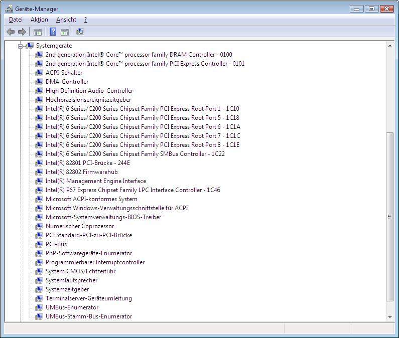

Das Problem tritt bei Windows 7 x64 & x86 und bei Windows Vista x86 auf. Nach einigem Recherchieren (Es gibt auch einen fast identischen, anderthalb Jahre alten Thread hier im Forum) scheint der Fehler durch einen noch "unter" dem Grafiktreiber liegenden Treiber (etwa der für die PCIe Schnittstelle) bedingt zu werden. Ich habe zunächst die dem Mainboard beiligenden Treiber und dann die aktuellsten Treiber von Intel (Chipset INF 9.2.0.1015) + das Intel Management Engine Interface probiert - immer der selbe Fehler. Momentan ist der Grafiktreiber 266.58 installiert, mit anderen tritt das Problem auch auf. Außerdem habe ich mal dxdiag laufen lassen: Dort wird mir unter Anzeige quasi nichts angezeigt; das einzig Seltsame ist, dass unter Anzeigemodus unter anderem 1Hz steht. Für den Fall, dass jemand ein konkrete Idee hat, welches Systemgerät den Fehler verursachen könnte, habe ich den Abschnitt im Gerätemanager als Bild (3) dem Anhang hinzugefügt.
