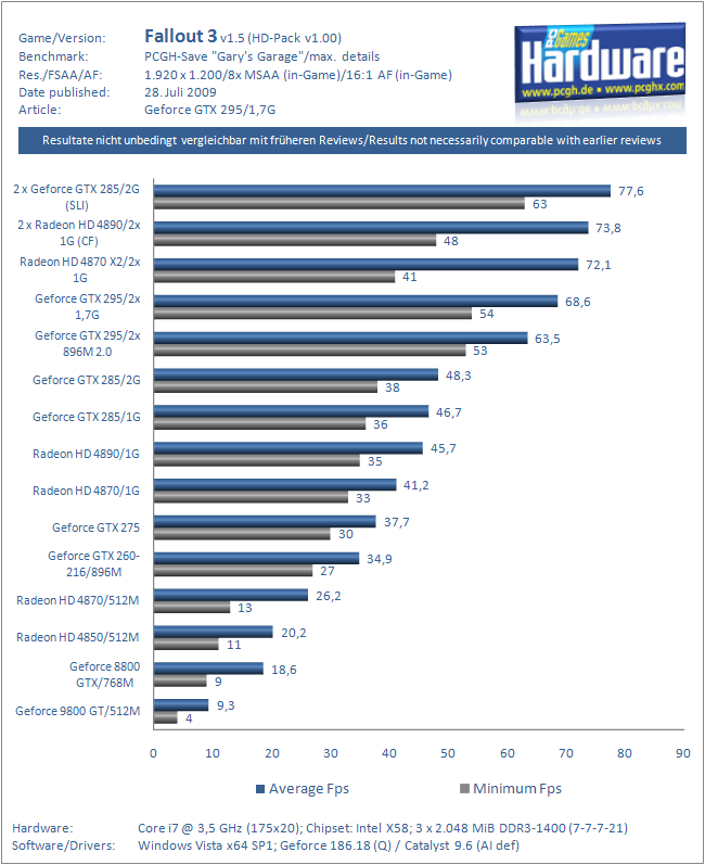

Hier bitte: Vergleiche GTX275 mit HD4890. Bei der geringeren Auflösung liegen sie noch gleich auf.
Wenn etwas mehr V-Ram da wäre sollte es die GTX275 in etwa knapp vor die Hd4870 schaffen, wahrscheinlich würde da auch schon 1Gb reichen.
Vergleiche 896MB mit 1,7G. Ein Unterschied von 5 FPS (Messtoleranzen, whatever). Es liegt einach nur daran, dass der HD 8xMSAA besser liegen, nicht weil der Speicher voll ist.

Na und? Die GTX275 liegt sogar hinter der HD4870 1GB zurück.
Die GTX285 1GB liegt aber immer noch vor der HD4890.
Demnach dürfte der Peformanceunterschied von der GTX275 zur GTX285 überdurchschnittlich groß sein.
Also v-Ram limitierung.:rolleyes: Zudem liefert eine HD4890 noch spielbare Framerraten und eine GTX275 nicht mehr. Zudem würde die GTX275 mi mehr V-ram sicherlich knapp vor der HD4870 1Gb liegen und noch etwas spielbarere Framerraten bieten können.
Aber die Unterhaltung führt ja zu nichts mehr.
Die GTX275 ist etwas über 20% langsamer, als die GTX285, nur hat sich jetzt die HD4870 dazwischen geschoben, weil s.U..
Edit: Noch was zum Spielbaren. Ich hab noch nie Fallout gespielt, aber ich bin mir sicher, dass wenn das Spiel mit 45FPS flüssig läuft, dass es auch noch mit 40 flüssig ist. Mal ganz abgesehen davon, dass niemand mit diesen Einstelungen spielen würde.

Falsch. Die 275 und 285 trennen knapp 24 Prozent (37,7 zu 46,7 Avg-Fps) beim PCGH-Bench von F3 samt HD-Pack in 1.920 mit 8x MSAA. Bei 8x MSAA schlägt die Bandbreite der 285 durch, welche - Überraschung - um 25 Prozent über der der 275 liegt (159 zu 127 GB/s).
Nein.

Oh, ich glaub ich kann noch was lernen. Frage: Warum setzt sich bei 8xMSAA die Bandbreite so stark durch?
Edit: Schaffe, da ist keine VRam Limitierung.

Wieviel mehr Bandbreite besitzt denn eine GTX275 zur GTX260?

Höhere AA-Modi erfordern viel Bandbreite, gerade bei 8x MSAA, da viel in den Backbuffer gearbeitet wird. Das identische Bild wird hierbei auf der x- wie der y-Achse um ein Subpixel gestreut (Sparse-Grid-MSAA) und dann alle Bilder übereinander gelegt bzw. gemischt und ausgegeben. Die Bandbreite, also SI mal VRAM-Takt, gibt an wie viele Daten pro Sekunde in den Speicher geschrieben bzw. aus diesem gelesen werden können. Bin aber kein 3D-Guru :(

Warum nicht? Bei einer HD4850 oder HD4770 ist eine Bandbreiten-Limitierung die Regel, daher schlägt sich eine VRAM-Übertaktung nahezu 1:1 auf die Fps nieder.

Die Leistungssteigerung durch die 20 Prozent mehr GPU- und 25 Prozent mehr Speichertakt ist enorm: Die Karte rechnet im Schnitt 25 Prozent schneller, was eine relative Bandbreitenlimitierung durch das 128-Bit-Interface nahelegt *LINK*

Kannst du rechnen? 111,9 zu 127 GB/s, ergo hat die 275 (bei gleichen Latenzen) 13,5 Prozent mehr Bandbreite. Die 260 macht 34,9 Avg-Fps, die 275 macht 37,7 Avg-Fps, also 8 Prozent schneller. Die Bandbreite limitiert hier also wohl nicht. Würde der VRAM tatsächlich limitieren, müssten beide Karten praktisch aufeinander kleben - so wie in 25x16 mit 8x MSAA (so wie die HD4850/512 und die HD4870/512 auch). Aber du weißt das ja sicher besser, gelle? Überzeug mich!

Ês sind also 13% mehr Bandbreite, welche eie GTX275 im Verhältnis zur GTX260 hat. ok.
Warum schlägt sich dann die Merhpeformance nicht in in höhe der Bandbreite aus?
Du hast damit argumentiert, dass die GTX285 mit 25% mehr banbreite hat und somit in dem obigen kleinen Bildchen 24% schneller rendert.
Dass die Bandbreite aber keinen soo große Rolle spielt sieht man an der GTX275 die 13,5% mehr Bandbreite hat, die Mehrleistung zur GTX260 aber nur 8% beträgt.
Demnach dürfte deine Aussage
ziemlich hinken. Somit liegts nicht allein an der Bandbreite, da die GTX275 gerade mal 8% auf die GTX260 gut macht, obwohl 13,5% mehr Bandbreite.
Deswegen liegt auch eine V-Ram Limitierung vor, die du komischerweise nicht begreifen willst.
Wenn also die Bandbreite der GTX285 so unglaublisch durchschlägt, warum tut es die Bandbreite der GTX275 dann nicht?
Eben weil der V-Ram die Leistung der GTX275 limitiert. Aber das will hier niemand glauben.
