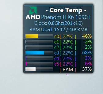

Gibts ein zuverlässigeres Tool? Hab mal irgendwo was von PC Probe II gelesen - liest das auf eine andere
Art aus?
Redest du von der "CPU-Teperatur" oder der "Kern-Temp."?
Die CPU Temp wird bei mir auch mit unter 20° angezeigt wärend die Kerne um die 35-40 haben.
Ist bestimmt nen Auslesefehler.
mfg
Naja... die Kerne scheinen mir auch recht kühl zu sein :freak:
Flimmereffekt ist scheinbar verschwunden. Muss tatsächlich an Kabel oder der "verbogenen" Karte gelegen haben.
... die Kern Temperaturen sind ein Ding der Unmöglichkeit: einerseits zu niedrig und exakt gleich auch bei unterschiedlicher Auslastung. Probier mal HW Monitor.
