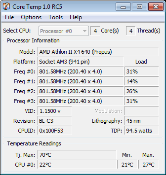

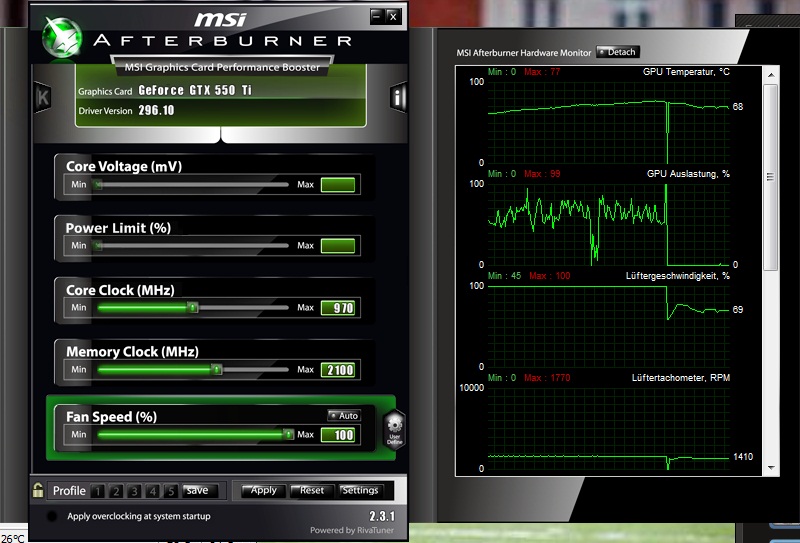

Überprüfe auch mal die Temperaturen im System mit Programmen wie CoreTemp für den Prozessor und MSI Afterburner für die Grafikkarte.

Hab jetzt Afterburner im Hintergrund von Counter Strike laufen lassen und das wurde dann angezeigt.
Und beim Prozessor bzw CoreTemp zeigte nur das andre an.

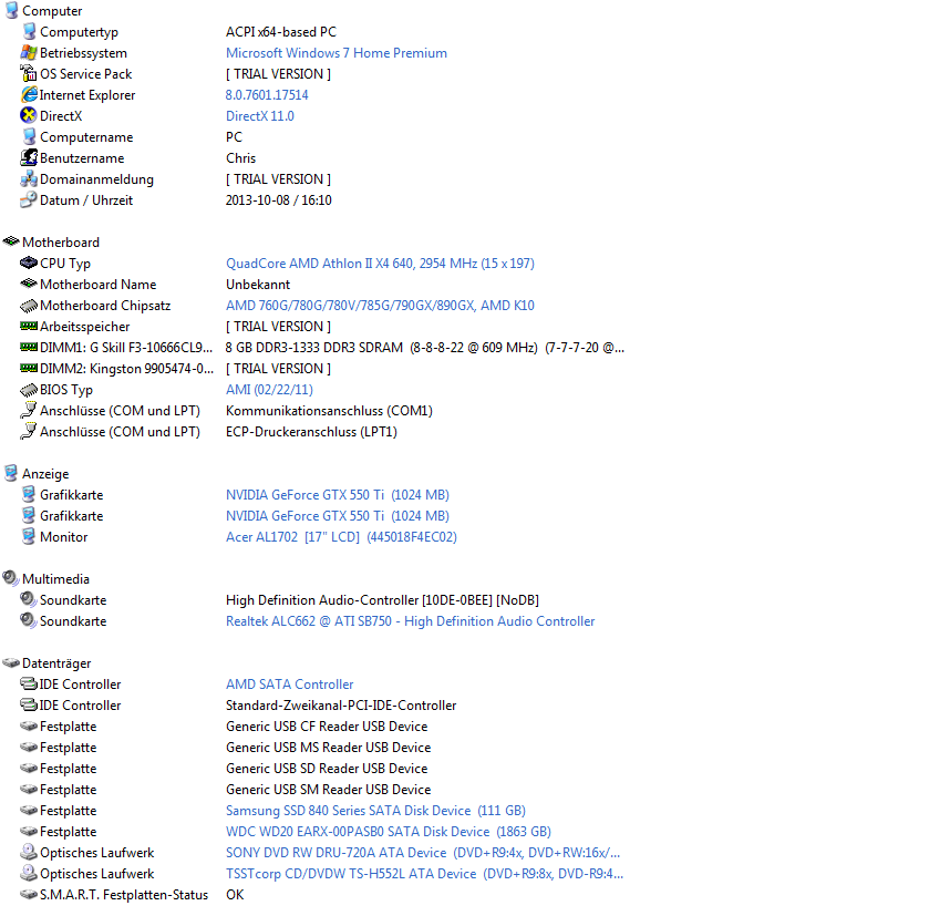

Und hier is mal noch der ganze PC bzw was eingebaut is von Everest ausgelesen. ss (2013-10-08 at 04.11.20).png

Edit: Ich sehe gerade noch, dass die Grafikkarte übertaktet zu sein scheint.
Standard sollten 900MHz Core Clock und 1800MHz Memory Clock sein. Einige Spiele können recht giftig darauf reagieren. Mal auf die Standardwerte stellen und noch mal testen.
Okey ähm wie meinst du Übertaktet? Hab daran eigentlich nichts geändert..
Öhm und ich probier mich jetzt mal an den einstellungen etc
Die Übertaktung etc kann ich ja mit Msi Afterburner ändern oder?
Jo genau das meinte ich. Deine Werte sind höher als die Standardwerte, also wurde die werksseitig übertaktet.
Okey hab das jetzt auf normal gestellt wie dus gesagt hast, dx version von cs:s auf 8.1 geändert und alle einstellungen auf low. Werde nun langsam anfangen die dx version zu ändern und die einstellungen nach und nach oben zu schrauben.. ich werd hier posten wenns wieder anfängt bzw an was es lag :)
