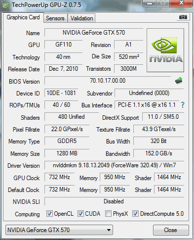

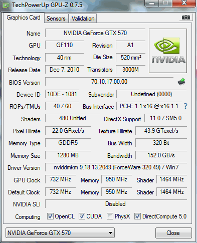

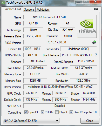

habe hier eine GTX 570. hab mich schon nach dem Wechsel von einer HD 5870 gewundert, dass der Leistungsunterschied so minimal ausfällt. Sie hat 2x 6-Pin Stromanschlüsse
Das Problem:
GPU-Z Zeigt bei mir Pixel Fillrate nur 22 GPixels an, während ich zufälligerweise bemerkt habe, dass andere GTX 570-Varianten 29.3 GPixels haben.
habe ich eine Defekte Karte? Selbst eine ältere GTX 470 hat 24.3 GPixels und das bei ner Taktrate von nur 608MHz.
Zeig doch mal einen Screenshot von GPU-Z damit man auch alle anderen Daten sehen kann.
die Texel Fillrate stimmt soweit, aber die Pixel Fillrate ist zu gering
Das Problem:

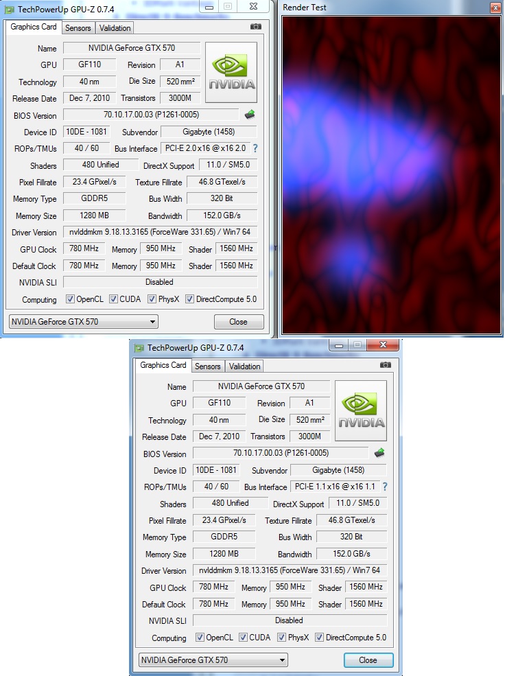

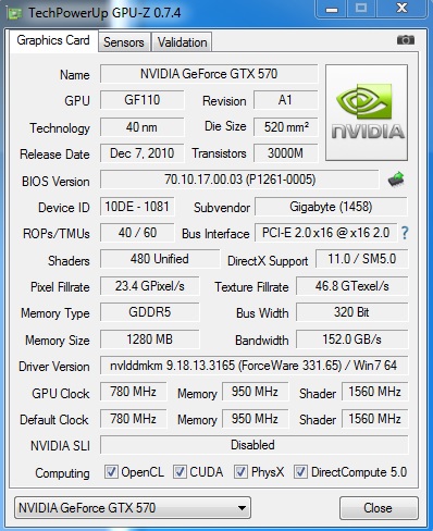

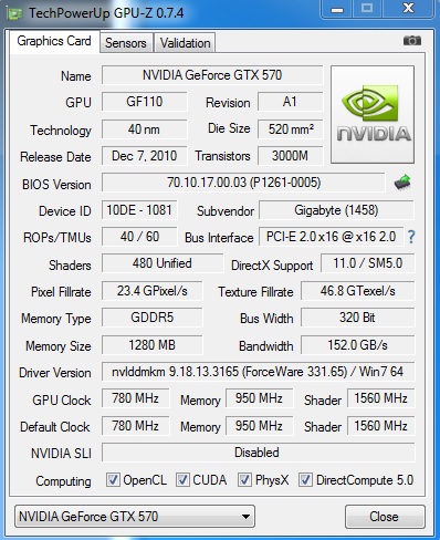

Hi!
Meine GB GTX570 Windforce siehe Anhang - Du scheinst ein ganz ordinäres Modell zu haben :D
Gruß
Folter
i7875K schrieb:
Laß mal den GPU-Z render test laufen ... .
Und setz die Taktraten mal auf die Referenzwerte:
https://www.computerbase.de/artikel/grafikkarten/nvidia-geforce-gtx-570-test.1379/seite-2
Meine Karte ist werksübertaktet (50 Mhz) - daher die teilweise etwas höheren Werte.

gib mal ein bei google Bilder: GTX 570 GPU-Z
dann wirst du sehen dass alle nicht übertakteten Versionen der GTX 570 normalerweise 29.3 GPixels haben
habe jetzt sogar eine ältere Version von GPU_Z heruntergeladen (0.5.7) doch auch die zeigt lediglich 22GPixels an. Also liegts nicht an GPU-Z sondern an der Karte
jemand ne Idee?

Hiho i7875K,
kann es sein das dein Mainboard ein Problem mit dem PCI-E Slot hat? in deinem Screenshot wird nämlich nur PCI-E 1.1 angezeigt! Hast du auch die aktuellen Nvidia Treiber installiert? Auch hier ist ein Unterschied zum Screen von Folterknecht zu erkennen!
MFG Excodus 2013
heloklastit schrieb:
Der Unterschied zwischen einer HD5870 und einer gtx570 ist ja nun auch nicht soooo groß.
Die Karte steckt in einem PCI-E 1.1?...

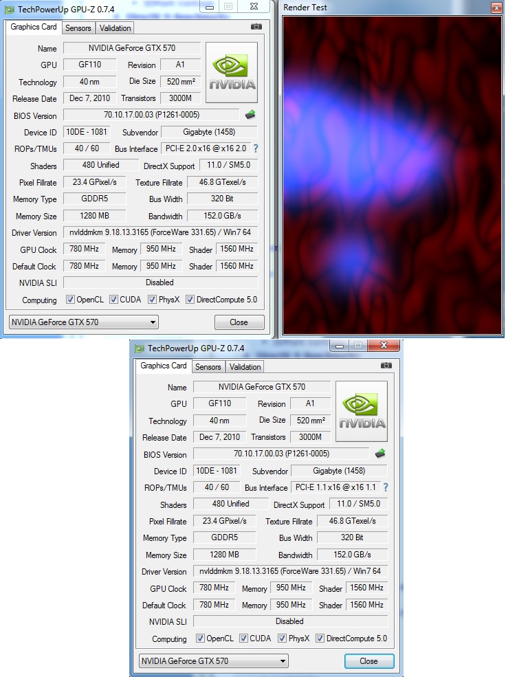

Die Karte bzw. das Board ist im Stromsparmodus. Wenn Du auf das kl. Fragezeichen daneben klickst und den Rendertest startest, sollte die Anzeigen auf 2.0 springen, wenn alles normal läuft.
siehe Vergleich Anhang
Das passt schon alles. Die andere 570 taktet eben höher und hat dadurch eine höhere Füllrate. Die Füllrate wird ja nur errechnet. Mit der Anzahl der Shader und dem Takt.
So ein großer Leistungsunterschied ist auch nicht vorhanden. Zwischen einer 570 und einer 5870.
@ Folterknecht:
habe den 3D Modus aktiviert, ändert sich normal auf PCIE 2.0, doch es bleibt bei 22 GPixeln,
@ BlubbsDE
schau dir bitte die Screenshots in der Suchmaschine der anderen GTX 570 an.
Die haben bei gleicher Taktrate (732MHz) 29.3 GPixel. Somit hat es nichts mit dem Takt zu tun
habe das MSI P55-CD53, das hat nur einen PCIE 2.0 Anschluss
@ Excodus2013
Treiber sind von 2013, BIOS von 2011
Die Anzahl der Shader stimmt und die Speicheranbindung auch. Somit ists derrichtige Chip. Taktraten legen ja die Boardpartner fest. Alles normal.
Geh mal auf die Bildersuche bei Google. Du findest dein Modell da auch. Es liegt halt am Takt.

Die ist ja von der pixel fillrate sogar etwas schlechter als eine 560ti...
Aber wenn du mal etwas googelst, sprechen alle von einem Fehler seitens gpu-z.
