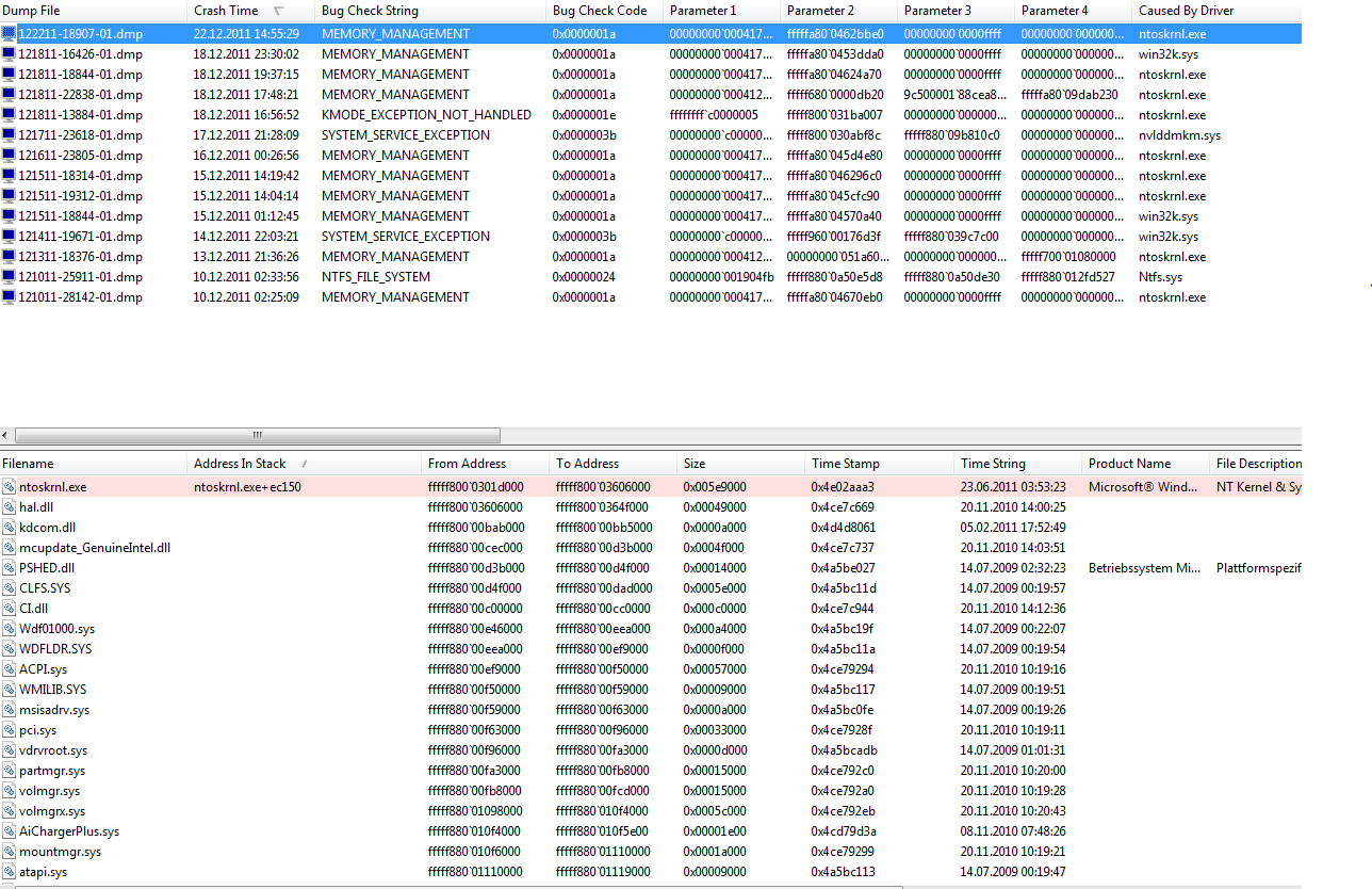

Ich hab seit 2 Wochen nen neuen Rechner mit einer Asus GTX 570 dc ii.
Paar mal am Tag kommt n Bluescreen, vor allem beim Spielen(wobei ich den Rechner hauptsächlich zum Spielen verwende) aber auch beim Surfen.
Hin und wieder stürzt auch der Treiber ab: "Der Anzeigetreiber wurde nach einem Fehler wiederhergestellt". Übertaktet hab ich nicht.
Ram hab ich bereits getestet keine Fehler.
Treiberversion ist 285.62.
Mein System:
intel i7-2600k
2x4 GB RAM Kingston DDR-3 PC1333
Asus P8Z68- V LX
asus gtx 570 dc ii
Hier mal ein Screenshot von Bluescreenviewer:
Wäre über Hilfe dankbar

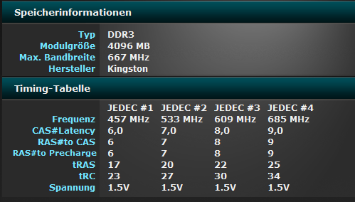

Ram: (hoffe das ist was du meinst)
Ja, und jetzt schau mal ins Bios oder mit Aida, ob der RAM auch tatsächlich auf 1,5V steht. Denn dein RAM ist leicht übertaktet. Du hast 667er und ich nehme mal an, dass er grade auf 685 steht. kann gut sein, dass er das schon nicht ab kann.

im bios steht da nur die voltage, wie gesagt 1,5 V.
Laut CPU-Z Frequenz 669 Mhz.
