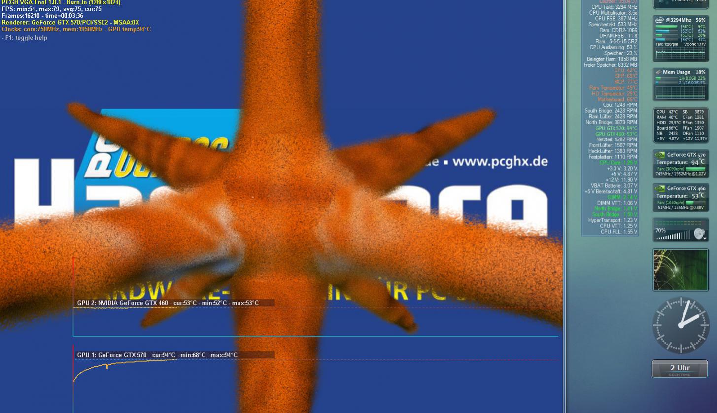

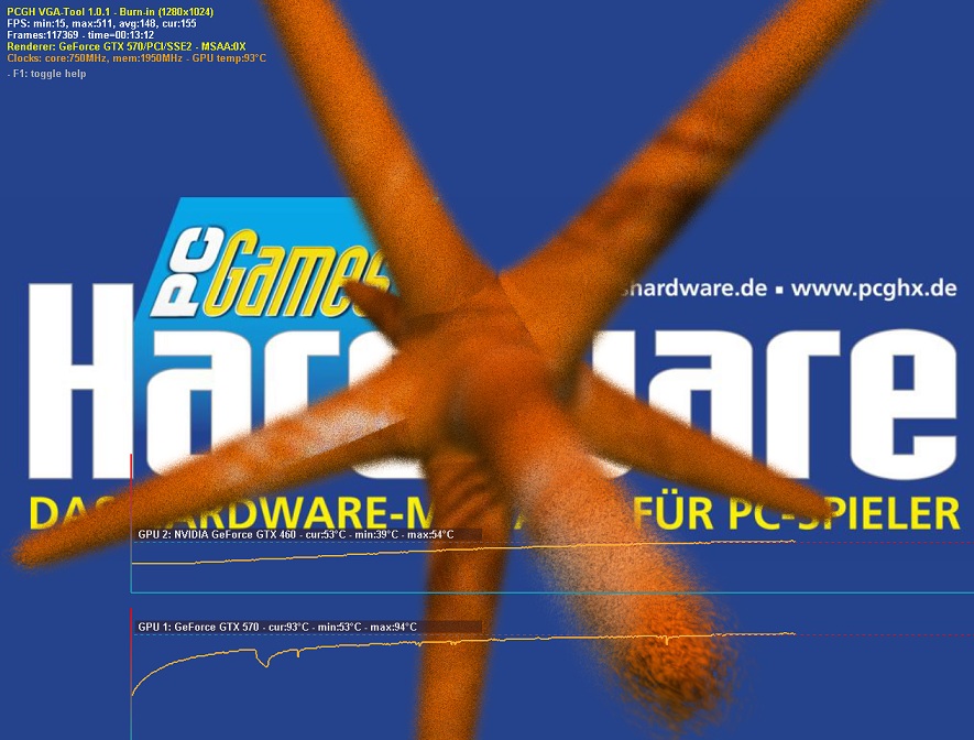

Habe mal ne frage habe seit kurzen auch eine Phantom, mein Problem ist, das sie sehr heiss wird.
Im Idle Betrieb habe ich so um die 32-37°C unter Belastung mit dem PCGH VGA Tool 1.0.1 ist sie nach
einer halben Stunde 92-97°C heiss; bei 23°C Raumtemperatur.
Habe schon in der Seitenwand auf höhe der Karte einen 120er Lüfter angebracht der die Luft raussaugt.
Im Heaven Benchmark 2.1 liege ich so bei 75-78°C , 3dmark06 mit 3 Durchläufen geht auf 70°C, bei COD Black Ops halbe Stunde gespielt 60°C.
Sind die Werte so in Ordnung , hat jemand ähnliche Werte?
Ist schon die 2. Phantom, bei der 1. War ein Lüfter defekt. Hatte mit der so um die 68°C Im PCGH VGA Tool.
Danke schonmal.

Der Lüfter muss die Luft ins Gehäuse reinsaugen.Habe schon in der Seitenwand auf höhe der Karte einen 120er Lüfter angebracht der die Luft raussaugt.
Naja 97° ist schon sehr heiß. Hast du mal geschaut mit wie viel % die Lüfter unter last laufen?

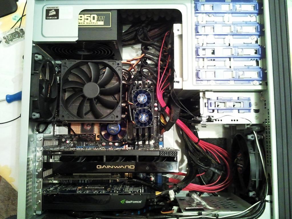

Habe von vorne einen 120er der kalte luft reinbläst.
Habe grad mal den 3dmark11 durchlaufen lassen, lieg da bei 72°C.
Lüfter läuft laut MSI Afterburner 94%
Habe mal Bilder angehängt.
(Es liegen keine Kabel in der Einblasrichtung, auch wenn es so aussieht.)

Denke mal die karte zwischen den beiden GPUs ist ne Soundkarte?
Bau doch mal die soundkarte und die GTX 460 mal probeweise komplett raus, und überprüf die temperaturen dann nochmal.. Nicht dass die gtx 460 etwas wärme produziert, und diese von der phantom eingesaugt wird.
Meine phantom von vor nem monat hatte son ähnliches Problem.. nur war unter der karte nix
und die hatte 98° inkl. 100% lüfter-geschwindigkeit nach 30 sekunden Furmark. Beim Gamen hatte die auch 94°

@Darkseth88
Hast recht, unter der 570 ist eine Soundkarte, hab die Karten schoneinmal mit einer Trennwand aus PVC getrennt, hat nichts gebracht. Waren wohl 2-3°C, glaub hatte nach einer halben Stunde VGA TOOL 93°C.
Beim Gamen geht es ja lieg da so bei 60-80°C
Wie hast du das Problem mit deiner Phantom gelöst?.

Zurück geschickt und nen monat später die gigabyte Windforce x3 geholt :>
DIe bleibt unter Furmark max 64-65 grad, Lüfter auf 51% etwa.
Somit kann ich sagen, meine phantom damals hatte irgendeine macke. Sah für mich aus, als hätte Gainward nicht genug WLP drauf gemacht oder so

@BenderDW
Die Karte darunter ist ne XF-I Gamer im Low Profile, die braucht nicht viel Luft ist auch passiv gekühlt.
hat so um die 50°C unter Vollast der 570.
