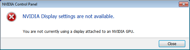

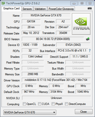

die fehler treten nun auch im bios auf.
Nun wird auch im gpu-z auch nicht mehr alles angezeigt.
Das Nvida controlpannel gibt auch nur noch ein fehler.
und im Gerätemanger steht nur bei der Graka
"Dieses Gerät wurde angehalten, weil es Fehler gemeldet hat. (Code 43)"

Acid Zero schrieb:
@Almeida: ja es ist eine SC
Ohje, das hört sich ja gar nicht gut an.
Eigentlich wollte ich dir empfehlen, den Takt ein wenig runterzustellen, dass der Turbo nicht so hoch geht. Das hat bei meiner DirectCU II geholfen.
Aber ich hatte die Fehler in GPU-Z und Gerätemanager nicht. Vielleicht ist es am deiner Stelle besser die Karte umzutauschen.
