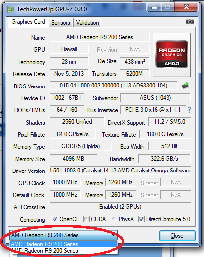

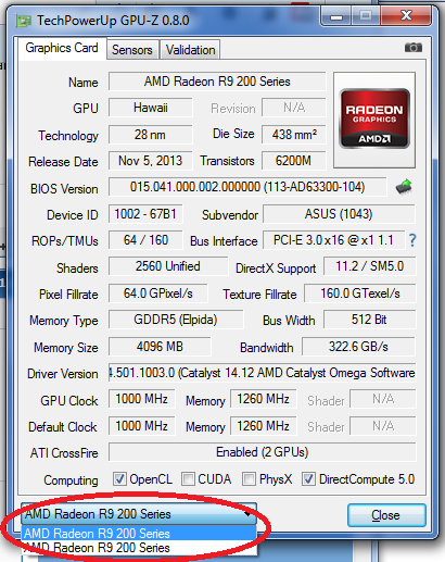

Kannst Du in GPU-Z die beiden Grakas auswählen (DropDown links unten im Fenster)?
Bei mir sieht es so aus: Crossfire-R9-290.png

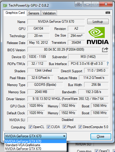

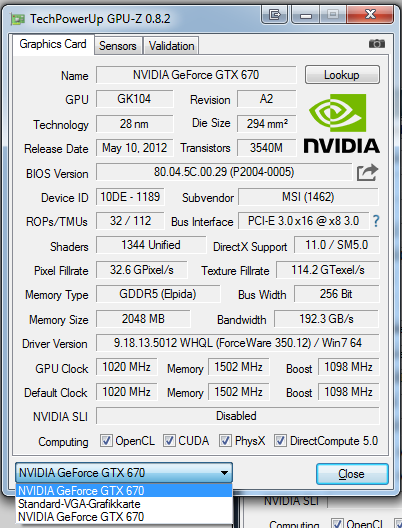

GPU-Z beide vorhanden

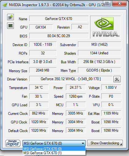

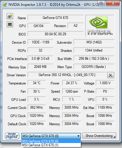

Nvidia Inspector beide vorhanden.

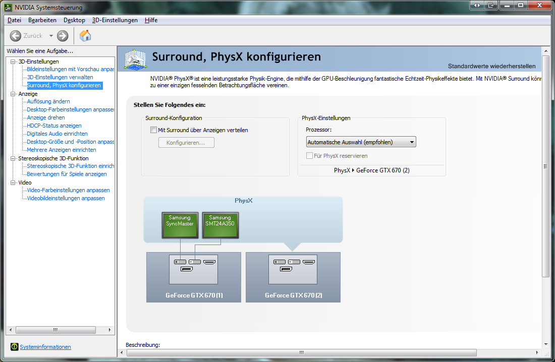

Nvidia Systemsteuerung beide vorhanden.
Alle beiden SLI Finger in allen 4 möglichen varianten probiert :/
