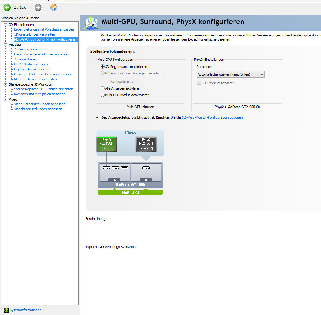

Wenn ich den ersten Punkt anklicke (3D Performance maximieren) schwärzt er mir unten in der Monitor-Übersicht den linken Monitor schwarz ein. Dann läuft auch nur noch einer.
Weitere Optionen habe ich dann nicht in dem Menü...

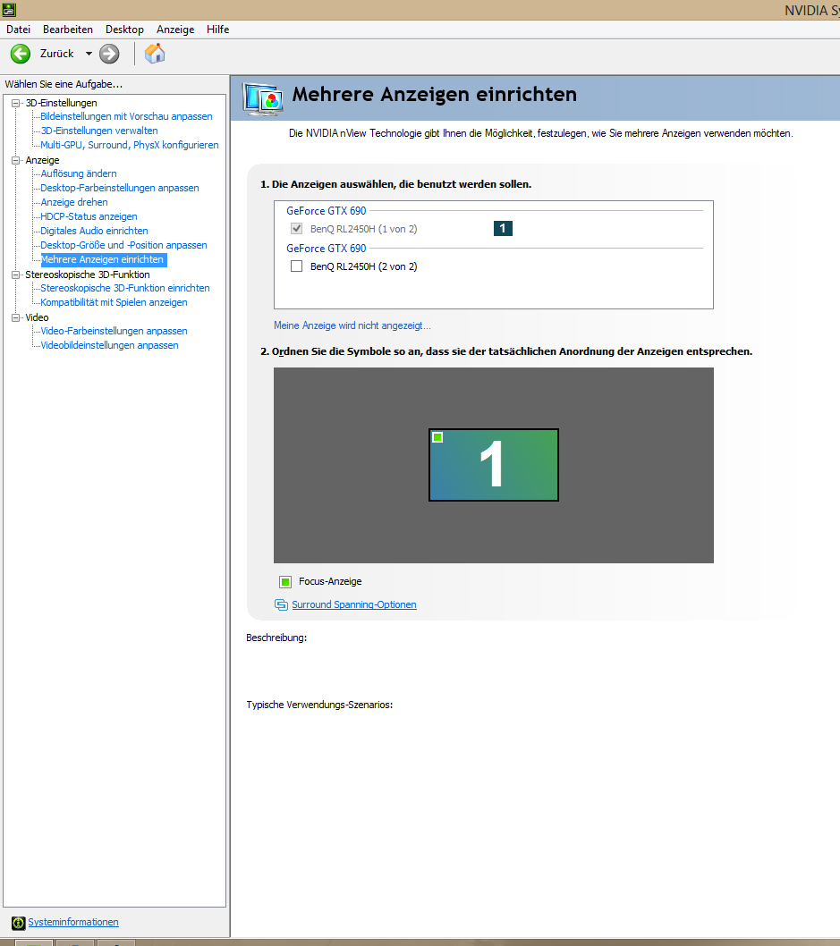

Na wenn Du das fertig hast. Dann drückste übernehmen und bindest den 2. Moni über die Windows Funktionalität oder "mehrere Anzeigen einrichten" ein.

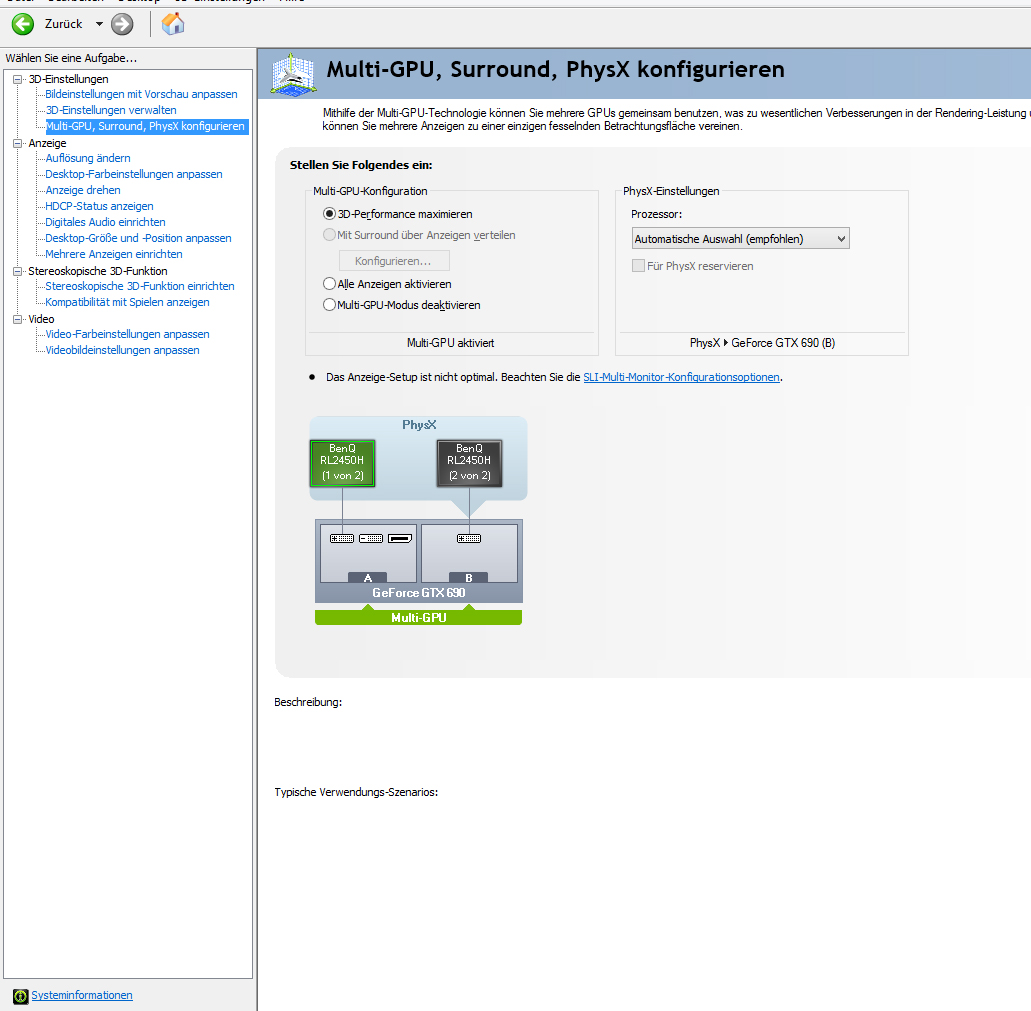

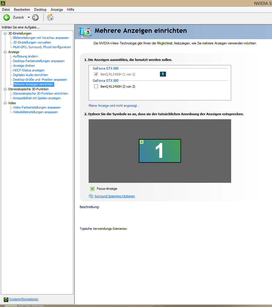

Schaut Euch mal die Screenshots an. Evtl fällt Euch was auf?!
Surround ist bei mir übrigens nicht anklickbar!
Surround nur mit 3 Monitoren. Was passiert wenn Du den hervorgehobenen Link anklickst? *g* Screen von mehrere Anzeigen einrichten bitte.

Selbst beim der oben beschriebenen Anschluss der Monitore an Anschluss 1 und 3 der Graka keine Besserung. In der Windows Anzeige Einstellung wird auch kein 2. Monitor angezeigt.
