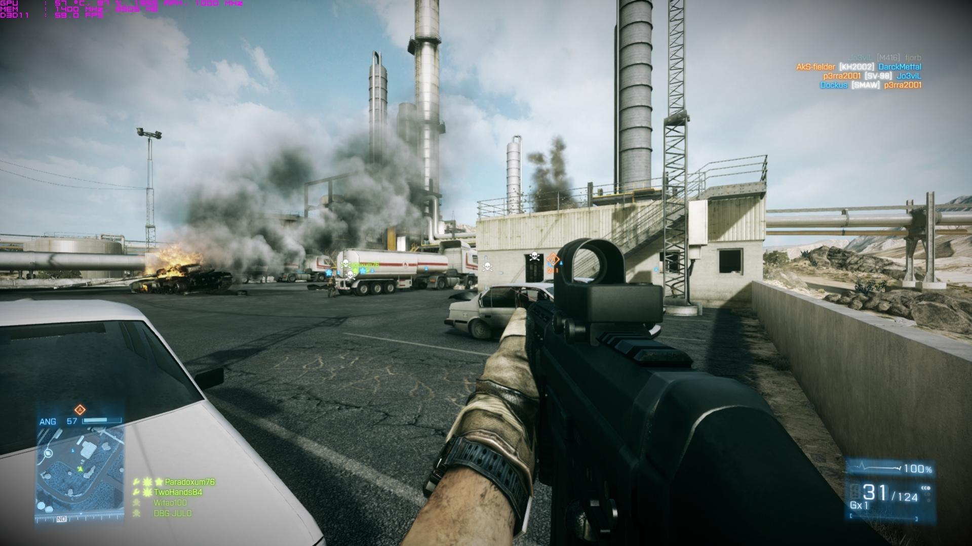

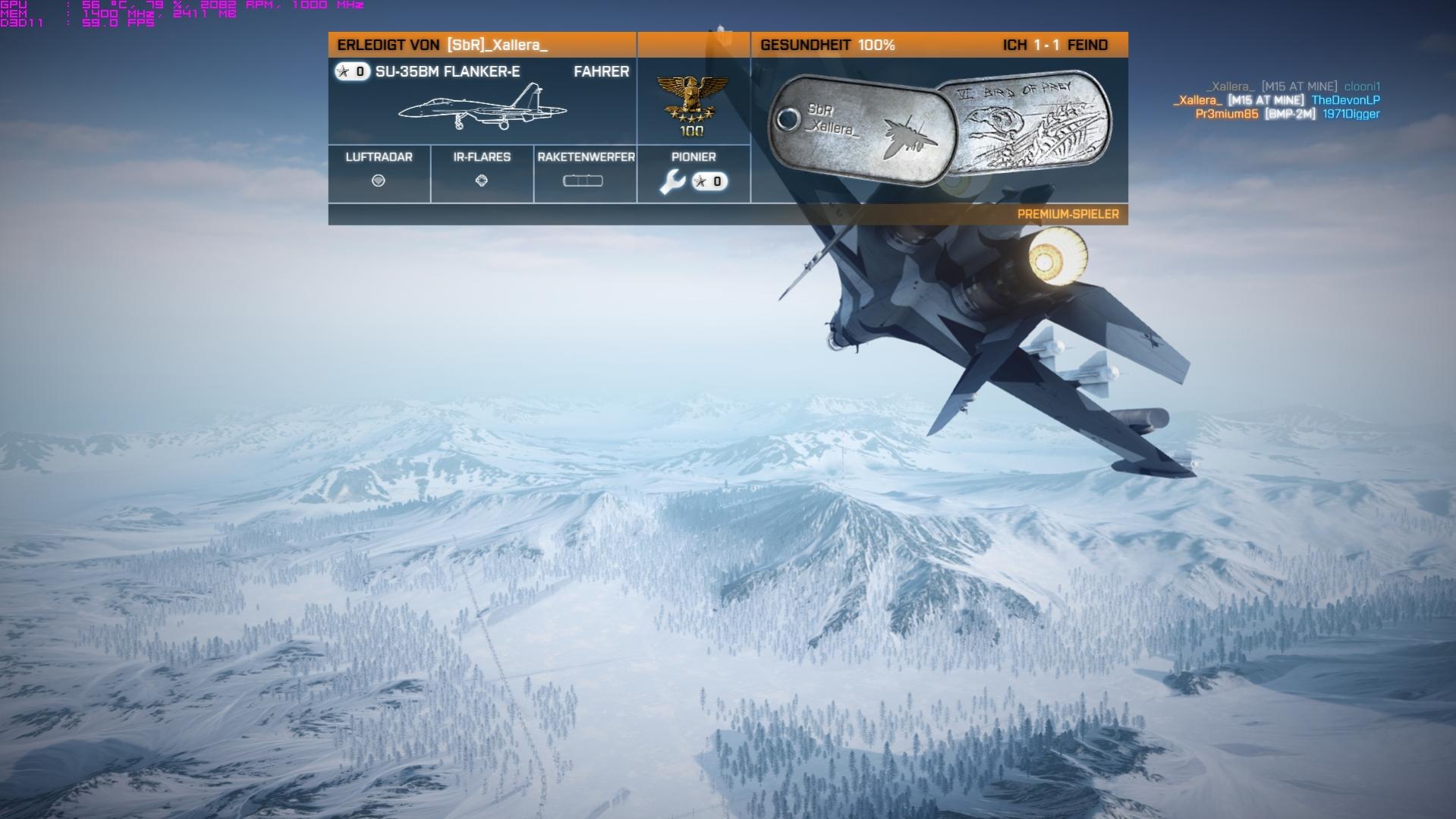

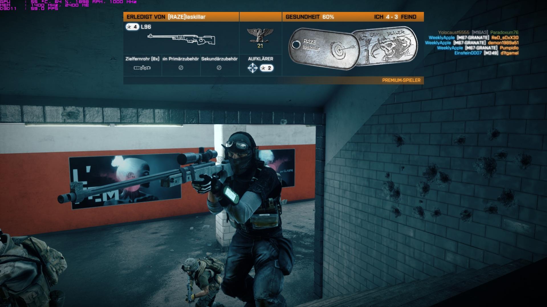

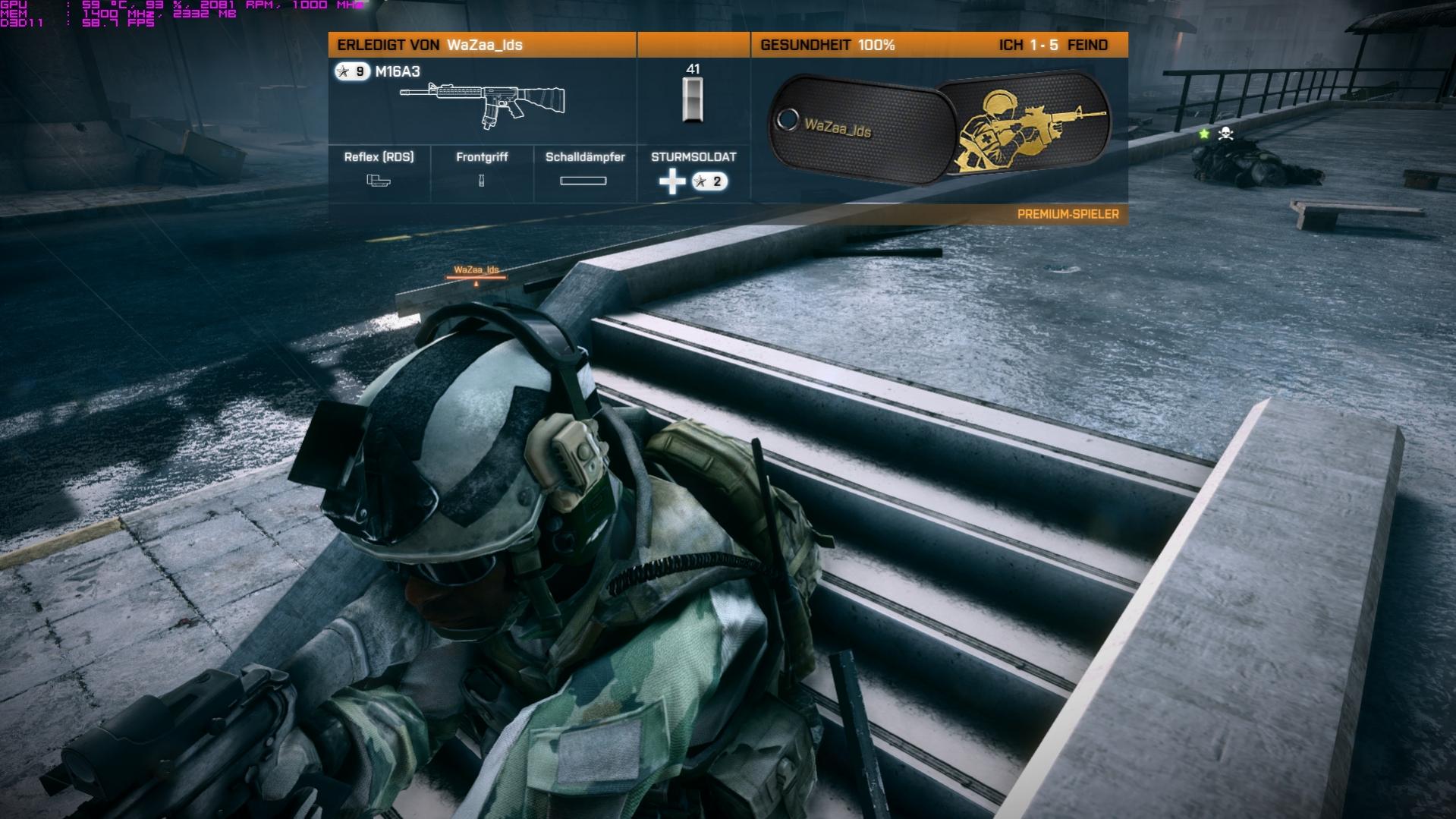

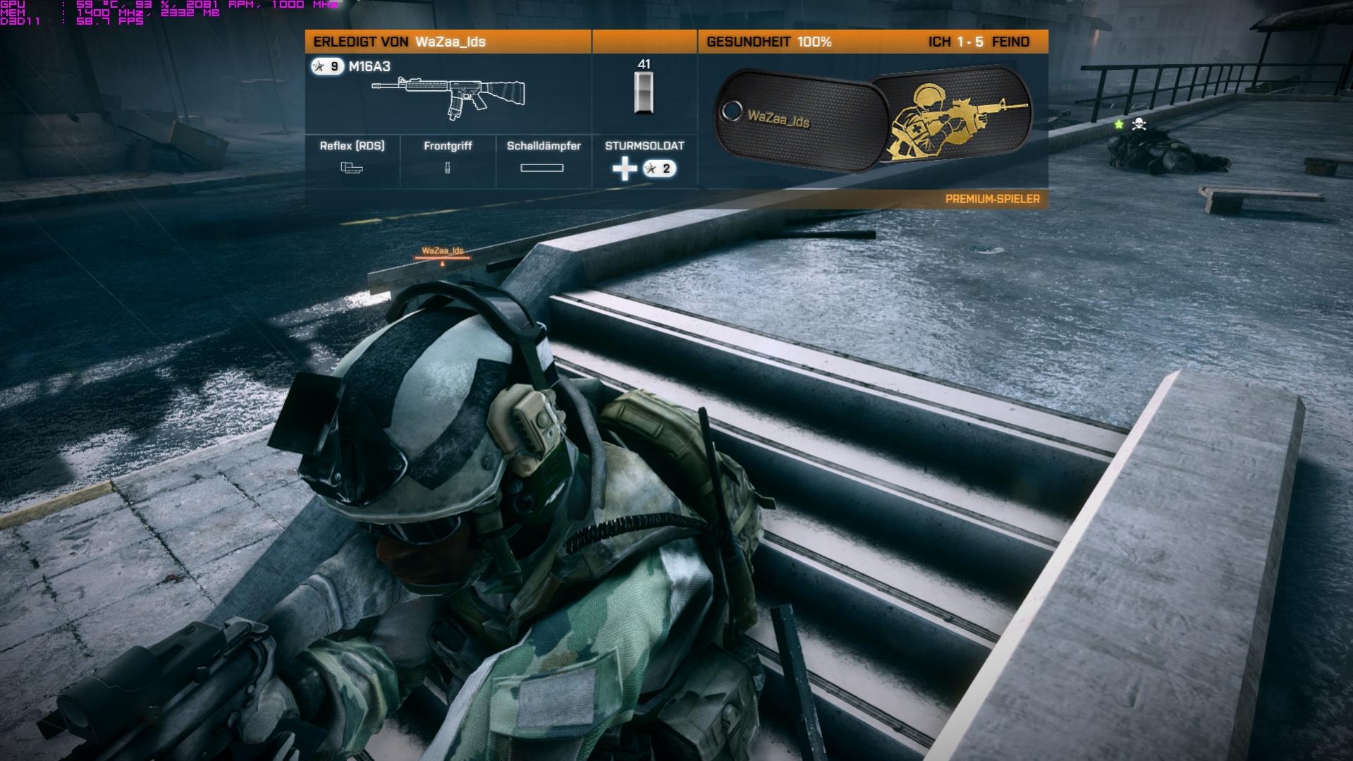

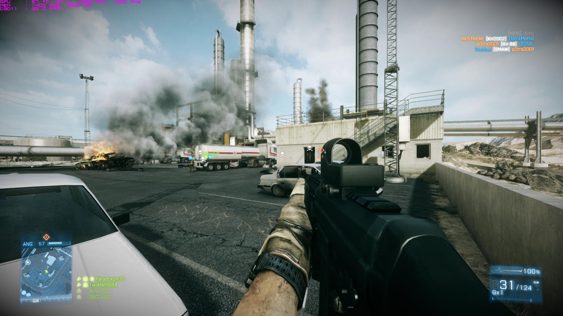

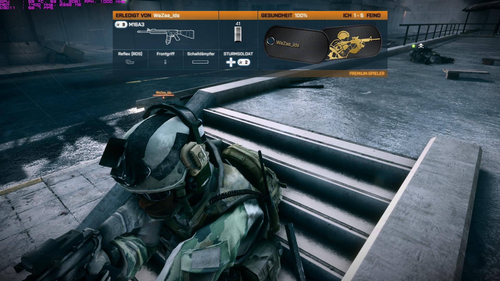

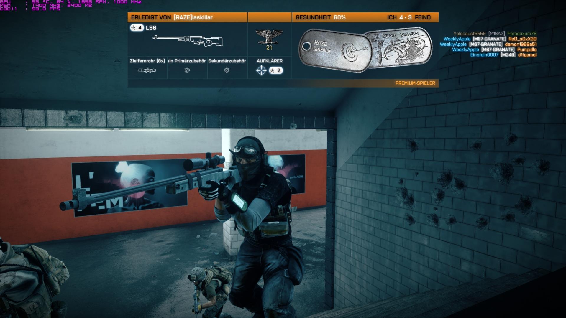

Satsujin schrieb:Wow, sogar eine Angabe bis aufs letzte MB
Alles Full-HD...
2332MB
2400MB
2411MB
2505MB
Hm, etwas mehr als 1436MB
Meiner Erfahrung nach "nutzt" BF3 1300-2800MB, aber 2GB sollten eigentlich gut reichen. Ram kann man bekanntlich nie genug haben, das gilt mMn. auch für den VRam, aber dafür würde ich keine Unsummen mehr zahlen.
