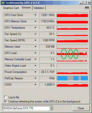

Hi Leute,
ich hab das Gefühl,dass meine GTX 770 im neuen PC,beim spielen ruckelt.
Habe nun GPU-Z drauf und mir das mal angeschaut,da ich mich mit diesen Programmen nie wirklich beschäftigt habe, ist mein Know-how nicht gerade hoch.
Im GPU-Z,wechseln sich die Begriffe,wie "Util" und "VRel" in der Zeile PerfCap Reason, ab.Auch der blaue Balken ist in Game recht häufig unterbrochen,was mich eben vermuten lässt, dass die Rcukler keine Einbildung sind.
Hier mal Screenshots im Game:
Kann mir jemand dazu etwas sagen?

Warum so niedriege Einstellungen? BO 2 sollte locker auf maximal laufen (aber gut, vermutlich reduzierte Details wegen dem MP). Dem GPU-Z Screen zufolge bist du im CPU Limit. Mit wieviel FPS zockst Du? Und wieviel FPS hast du wenn es ruckelt? Man kann auch ein ruckeln wahrnehmen, wenn die FPS von 120 auf 80 fallen.
Edit: Das PerCap Reason lässt sich leicht googeln: http://www.techpowerup.com/forums/threads/can-someone-explain-perfcap-for-me.184430/
Die Karte drosselt halt, weil sie nicht völlig belastet wird, sieht man ja auch schön bei GPU-Z.

Du kannst ja mal versuchen, beim RivaTuner Statistic Server (was mit MSI Afterburner installiert wird) den FPS Limiter auf ~120 oder so setzen, und sehen ob das was hilft. Falls es an den FPS Drops liegt, sollten die damit weg, oder zumindest geglättet sein.
Ich hab nun mein Monitor mit den FPS abgeglichen, den Monitor auf 120Hz (ist ein 144Hz) und im Spiel auf max. 120FPS,nun habe ich nahezu konstant 125FPS mal bei Mapstart nur 111.Aber wenn es ruckelt sind die FPS konstant.

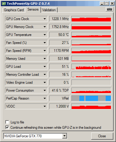

Was ich nu gemacht habe ist, dass ich im GPU-Z den Reder-Test laufen habe und gleich im 2PerfCap Reason" "VRel" kommt.
Core Temp zeit mir aber nur eine Auslastung der CPU von durchschnittlich 11%, wobei mal ein Kern 25% hat und zwei andere 0%,stimmt dann etwas mit meiner CPU nicht?Es laufen gerade eben nur 1 oder 2 Kerne,hauptsächlich "0" und "2".
Die CPU Auslastung bezieht sich nun auf GPU-Z oder BO2? Der Rendertest erzeugt ja auch kaum CPU Last.
Wärend dem Rendertest, sollte die GPU Auslastung aber auch auf 99% gehen, dafür ist der Test ja da. Häng dich bitte nicht am PerfCap Reason auf, das ist irrelevant.

Das einzige was mir sonst noch komisch vorkäme wären die kleinen GPU Aussetzer bei GPU-Z. Kann aber auch beim spawen usw. sein. Komisch is halt, das der Abstand relativ konstant ist.
Könntest ja auch einfach mal nen anderen/älteren Treiber versuchen.
